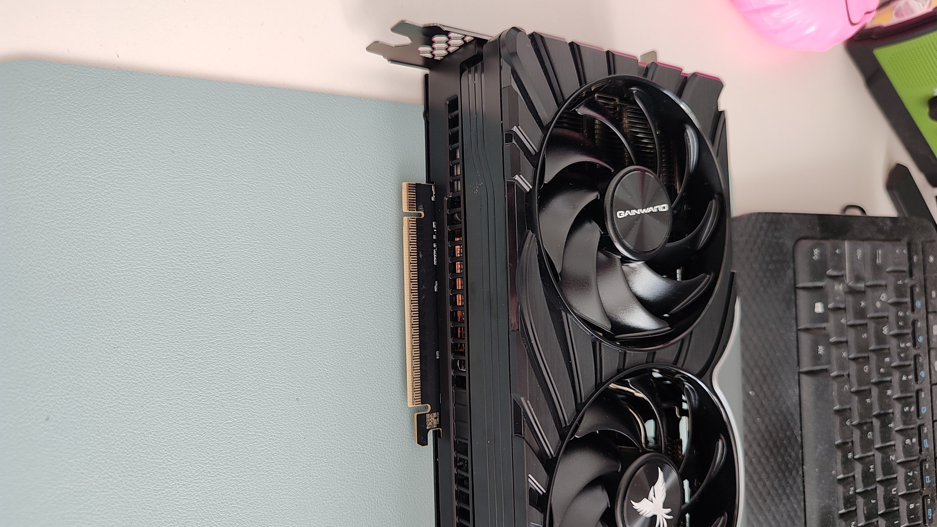

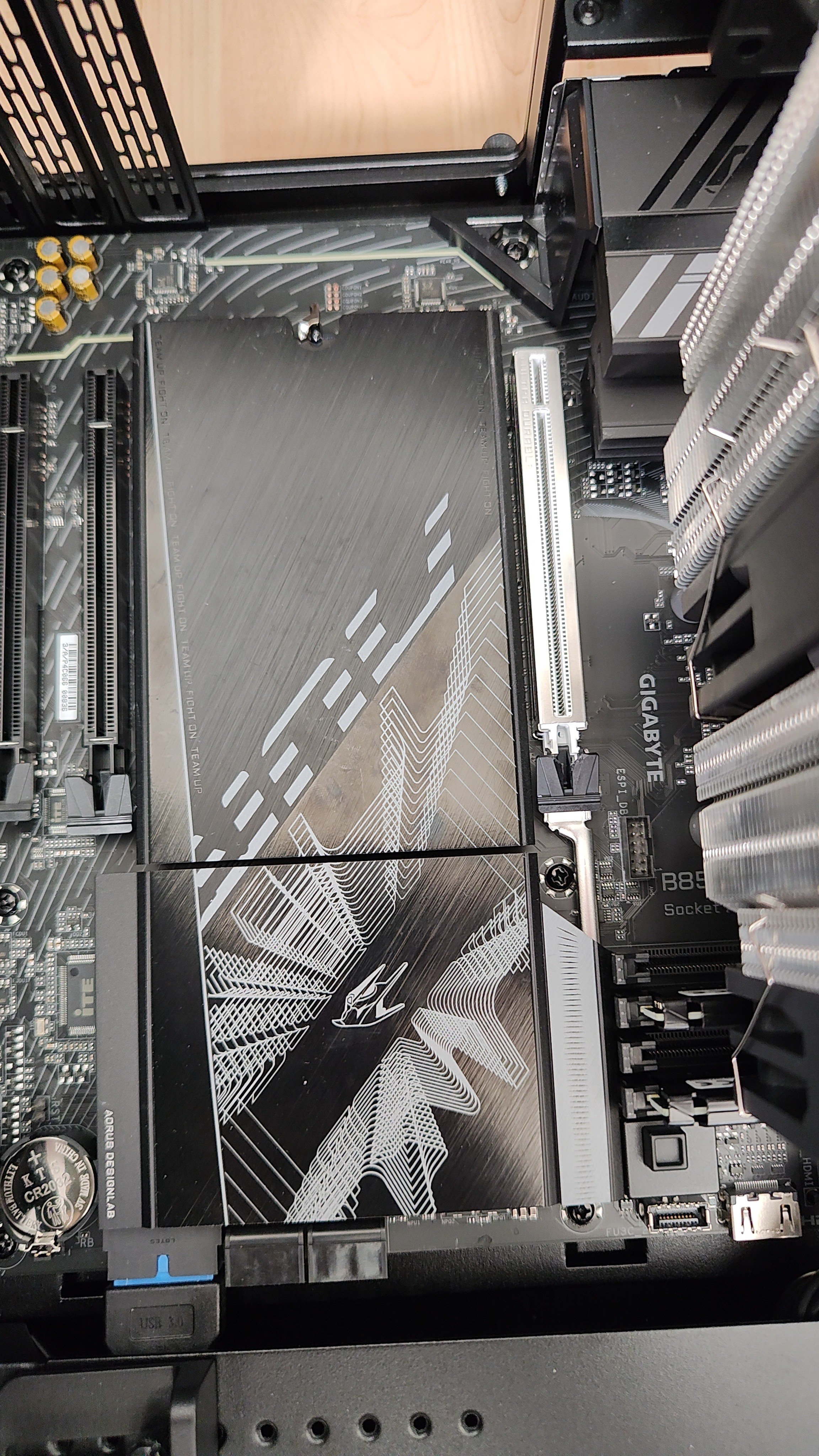

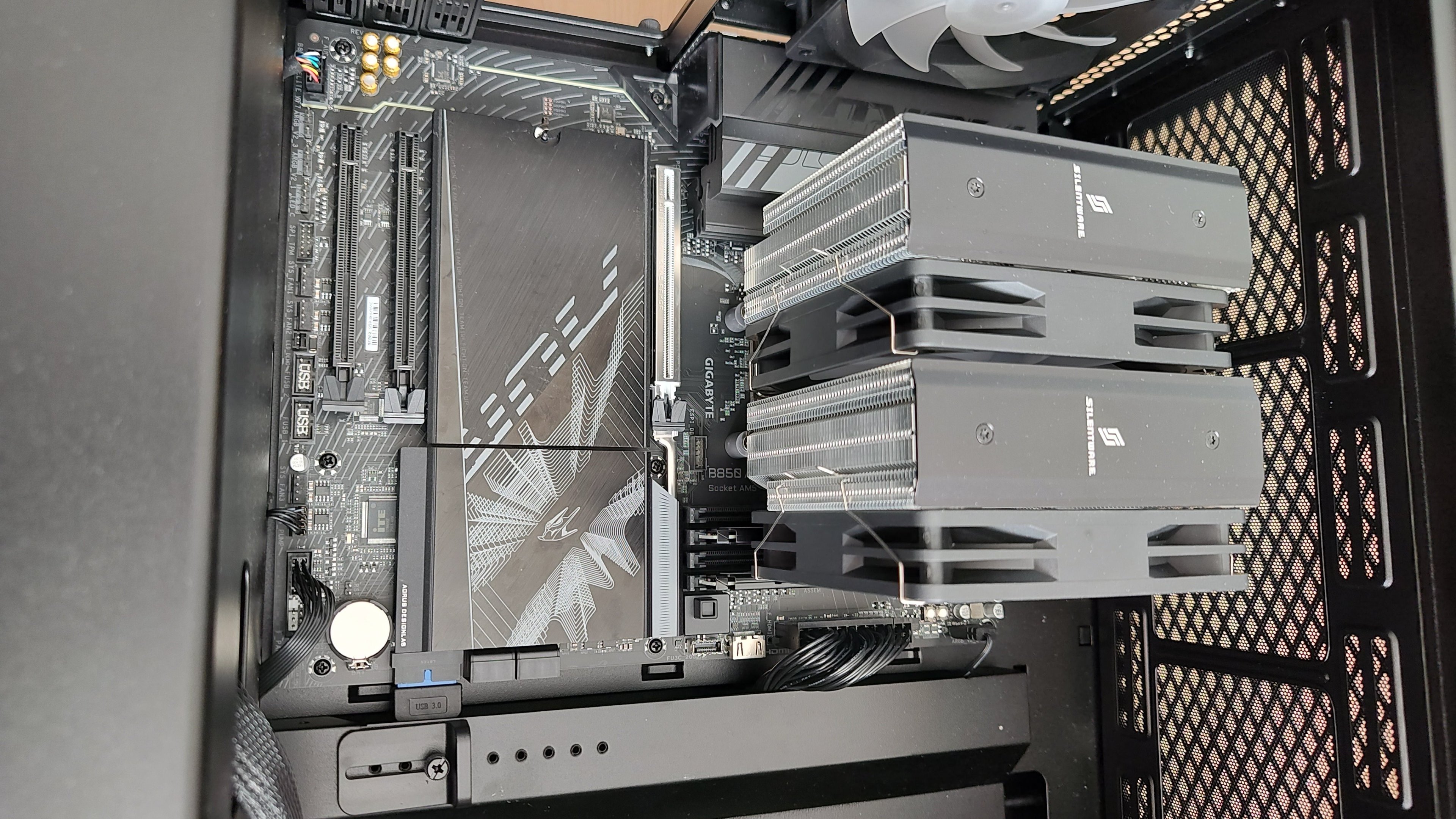

Heute ist mein PC von Dubaro gekommen. Die Grafikkarte muss man noch selbst einbauen. Normal kein Problem (schon oft gemacht), aber dieses Mal schaffe ich es einfach nicht. Schon x Versuche unternommen. Bin schon am verzweifeln. (Es rastet einfach nicht ein und der Spanner klickt nicht).
Ich weiß echt nicht mehr was ich mache soll
Vielen Dank schon für die Hilfe
Und welche Grafikkarte ist es? Ausgeschlossen, dass die Backplate zu dick aufträgt. So wie ich sehe, sitzt der PCIe-Slot leider an Position 1 :x
Wieso leider? Wenn deshalb die Grafikkarte nicht reinpasst ist das die Schuld des Grafikkartenherstellers, nicht des Mainboardherstellers.
16GB Gainward RTX5080 Phoenix V1
Ganz in den Slot bekomme ich sie auch nicht rein, und den Spanner umlegen da kommt man nicht hin händisch
Aber die muss reinpassen eigentlich. War von Dubaro ja so vorgesehen.

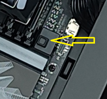

Mach mal folgendes (so geht es bei MSI):
Den Knopf drücken (Verreigelung frei)
GraKa rein
Den Knopf drücken (Verriegelung zu)

Du könntest natürlich versuchen zu Filmen was das eigentlich Problem ist. Mit der Beschreibung kann man sich nur schwer vorstellen. Am Ende ist das ein Board mit der Schnellverriegelung, da gibt's unter Umständen den klassischen Schnappersound nicht.

Die kleiner Platine vorne geht einfach nicht rein. Irgendwas ist hier im weg
Wenn es Vorne (in Richtung der Slotblende) nicht rein will, dann stößt i.d.R. die Slotblende unten an das Gehäuse. Genau schauen wo und ein wenig gegendrücken hilft.
Reaktionen: JPsy
Dann mach noch mehr Bilder. Dubaro hatte die Karte 100% schon drinn. Normalerweise liegt da auch ein Zettel bei was zu tun ist.
Welche kleine Platine? Und wie definierst du vorne? Mach doch einfach mal ein Bild was da nicht passt.
Kann ich mir bei Dubaro zwar nicht vorstellen, aber das sieht aus, als wenn da keine Abstandshalter verbaut sind.
Ein besseres Bild, bzw. allgemein mehr Bilder wären hilfreich.

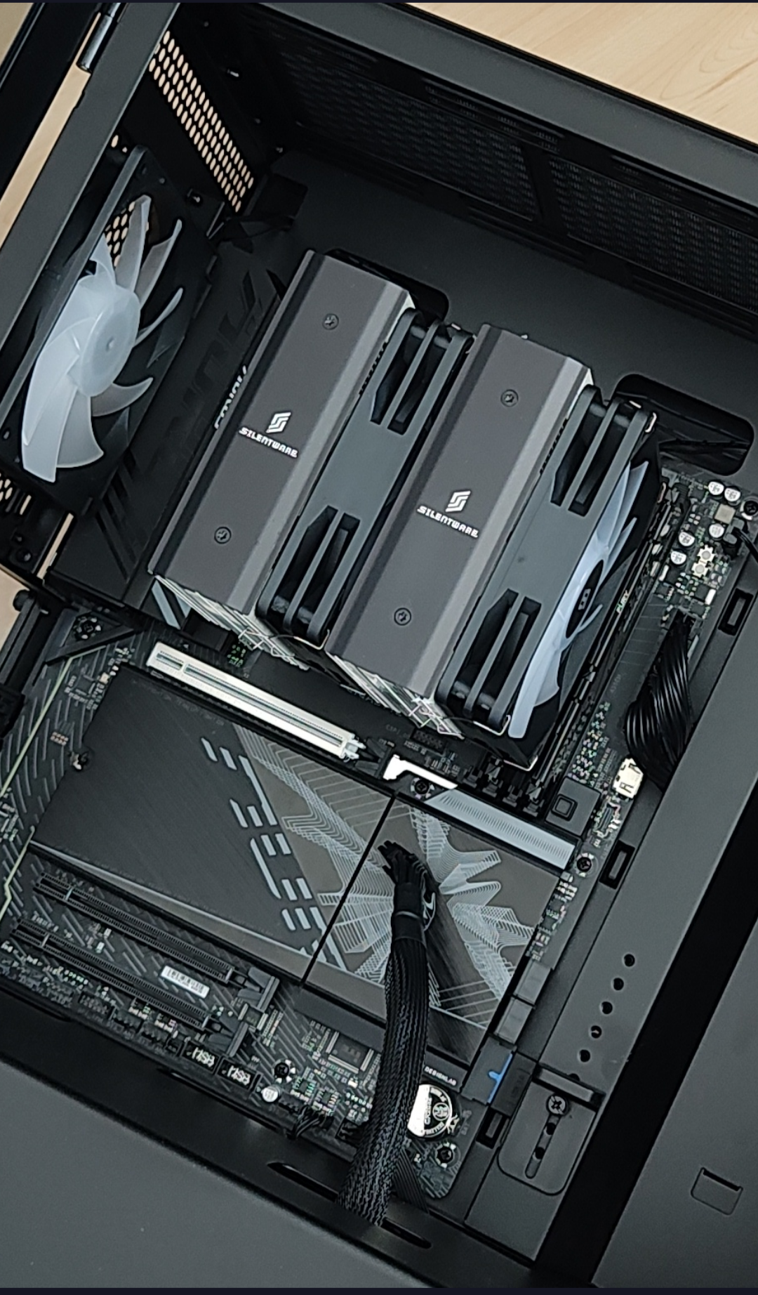

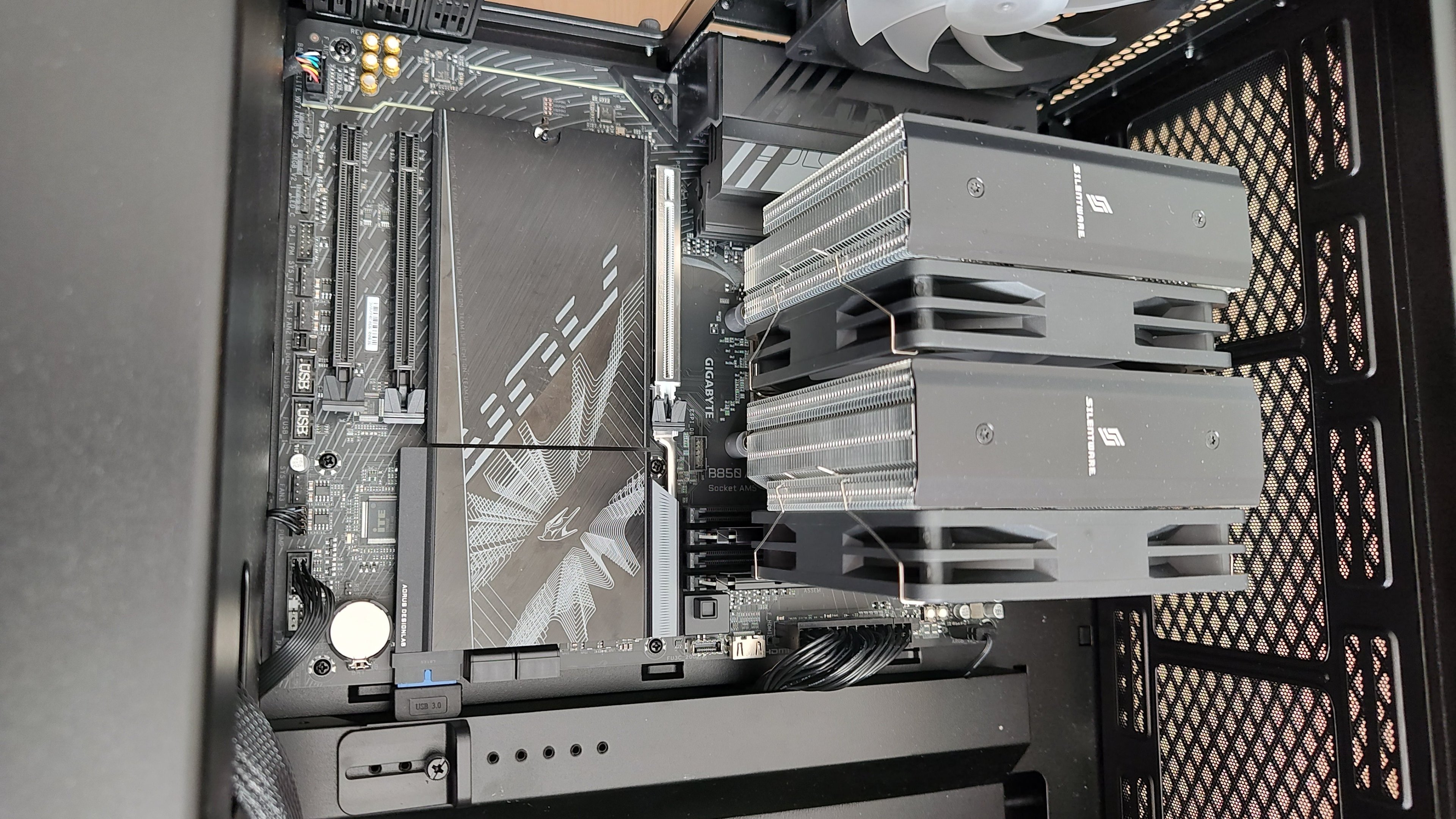

Chancenlos, so as habe ich noch nie erlebt
Der Spalt bei der Anschluss Slotblende schaut sehr groß aus. Kann es sein dass das Mainboard irgendwie verrutscht ist? Schlitten?
Am besten rein in der Karton und Transportschaden melden falls da was nicht passt.
