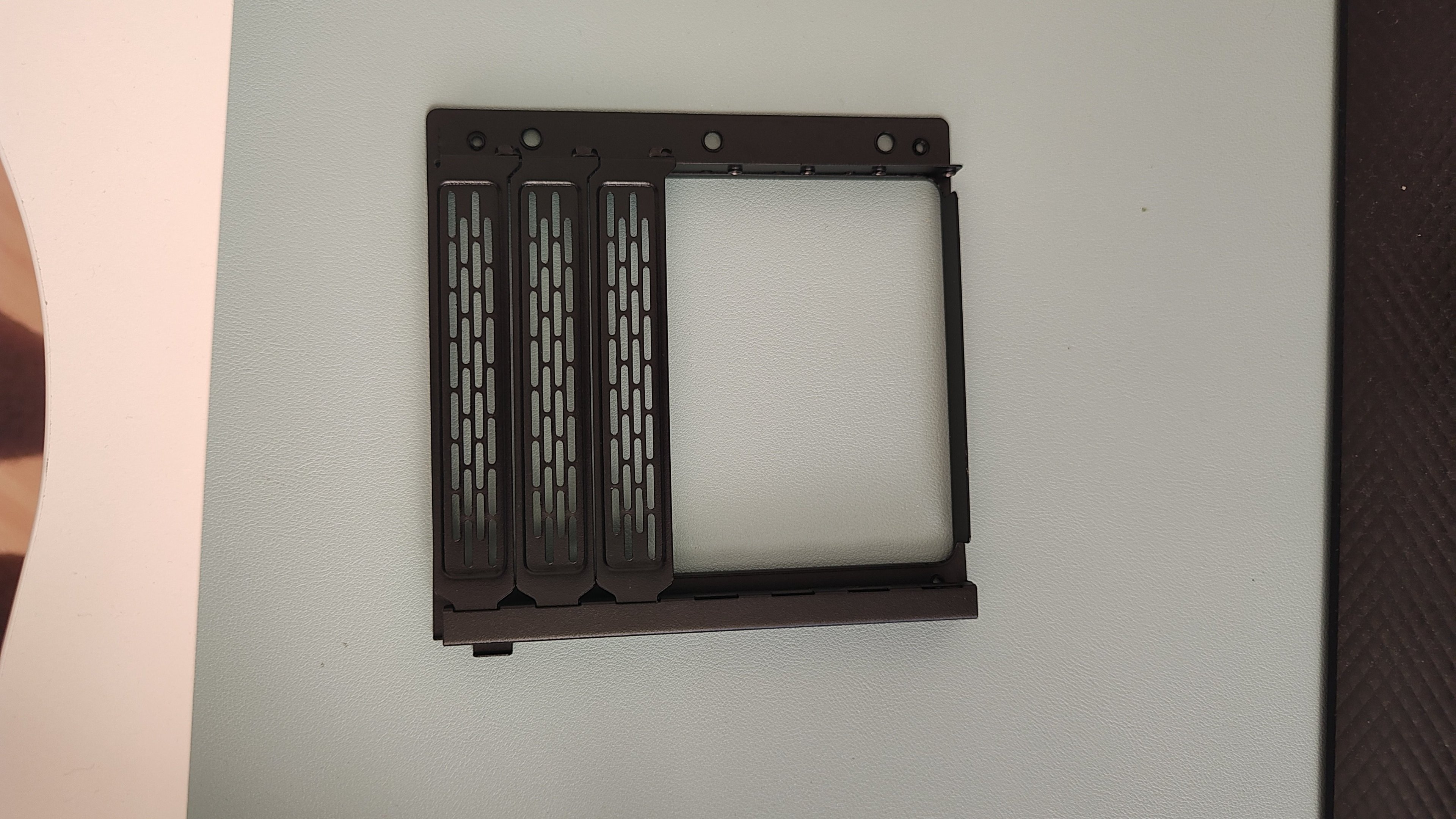

Hier eine kleine Anleitung:

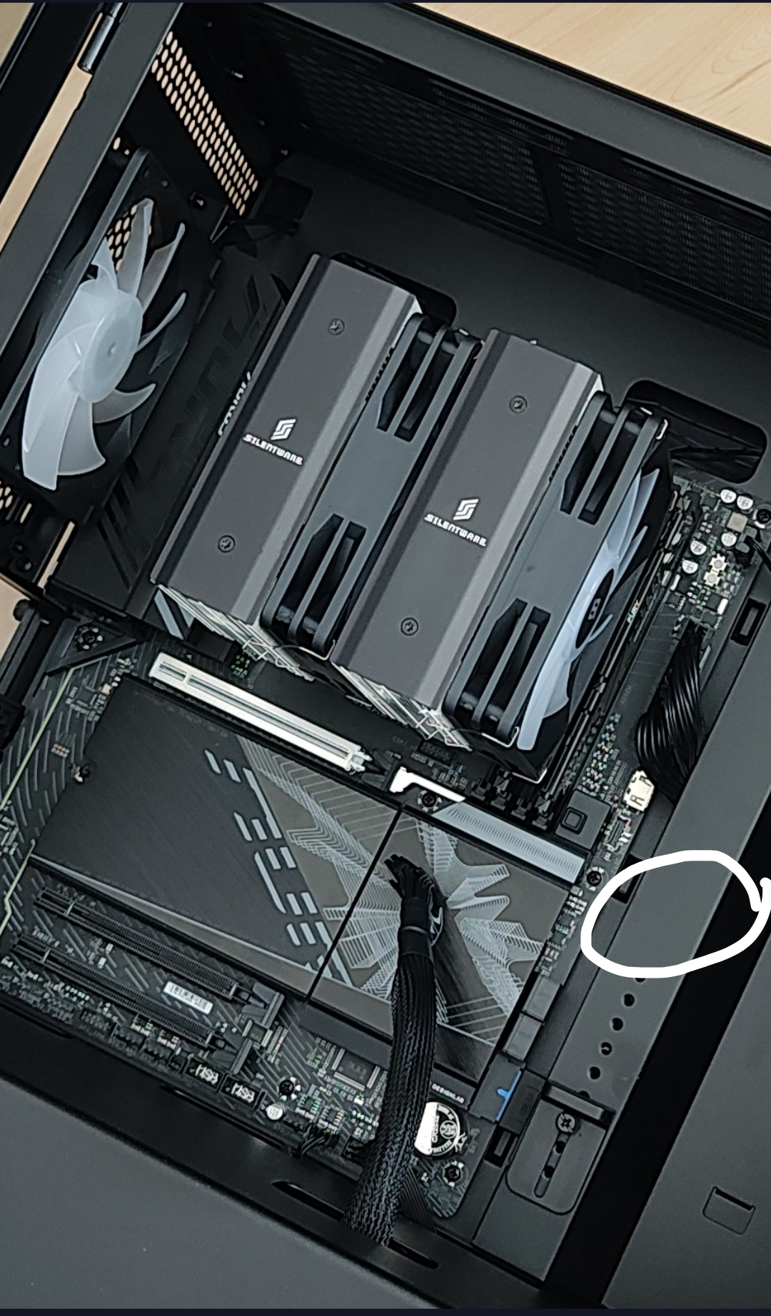

Beim SSD Kühlkörper sieht es oben so aus, als wenn da ne Schraube fehlt.
Ist da was abgebrochen? Liegt der Kühlkörper fest auf?
Der liegt fest auf. Das ist so ein Klipp Mechanismus

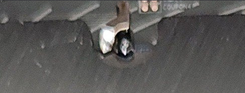

Die gehen sogar rein aber insgesamt dürfte sich etwas verzogen haben. Zweites Problem: das Teil am Bild, das ist zu hoch. Darum geht die Grafikkarte insgesamt nicht rein.

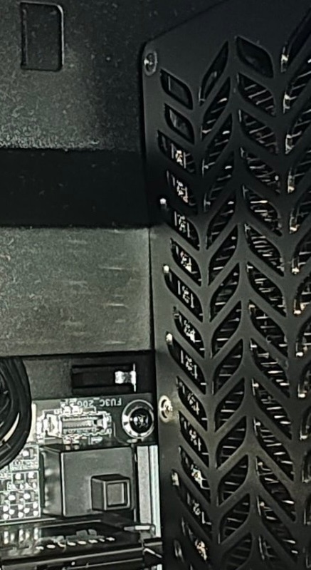

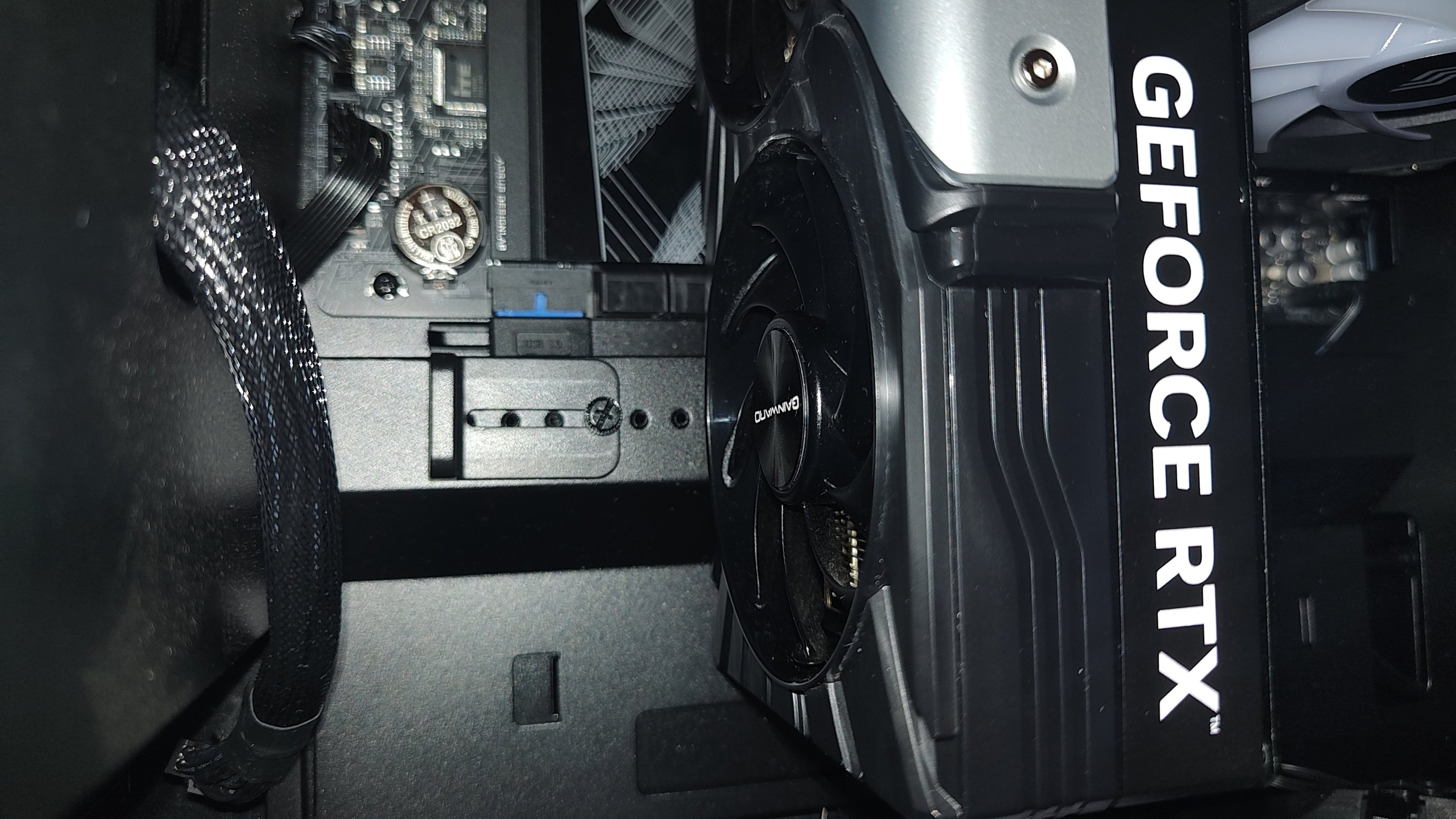

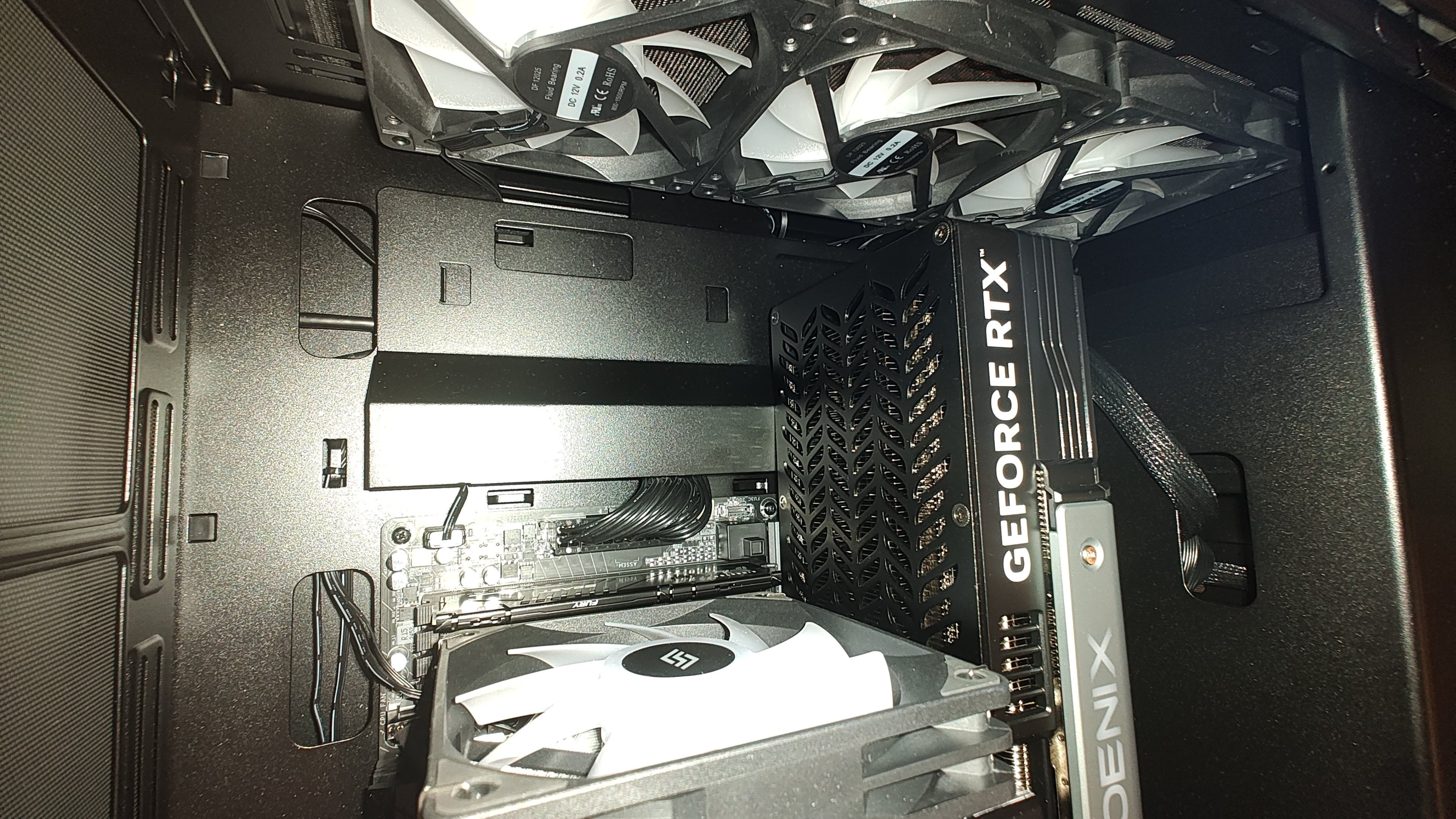

Auf den Fotos steckt dir Grafikkarte so gut wie gar nicht drinnen und ich stoße schon an:
Hier sieht man, dass es am Slot vorn irgendwo hakt, aber nicht hier (siehe den aufsteigenden Spalt).

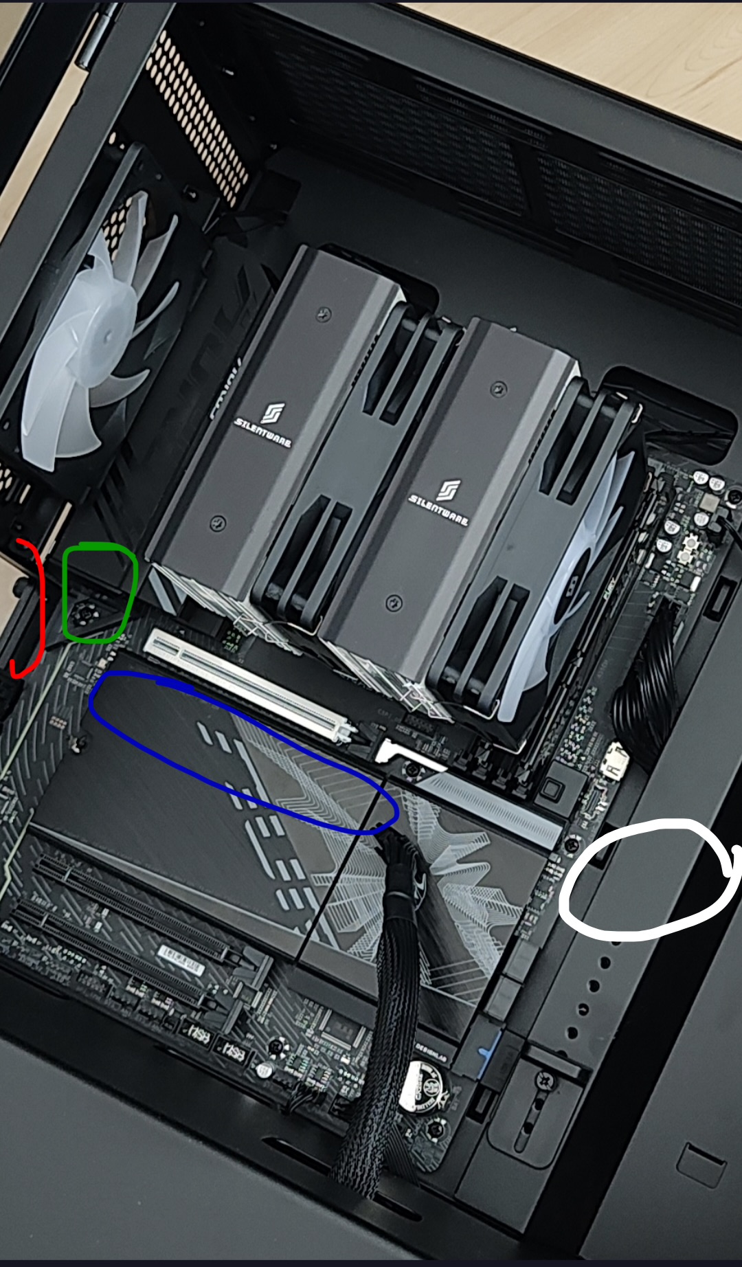

Es kann nur hier Probleme geben:
Rot - slotblech - auch unten in der Vertiefung zwischen Board und Gehäuse prüfen
Grün - diese Abdeckung mit Halterung
Blau - SSD Abdeckung
Was ist das für ein Gehäuse?
Sind Abstandshalter montiert?
Irgendwie sieht es seltsam aus.
Zumal die slotblende der Grafikkarte scheinbar schon aufliegt.
