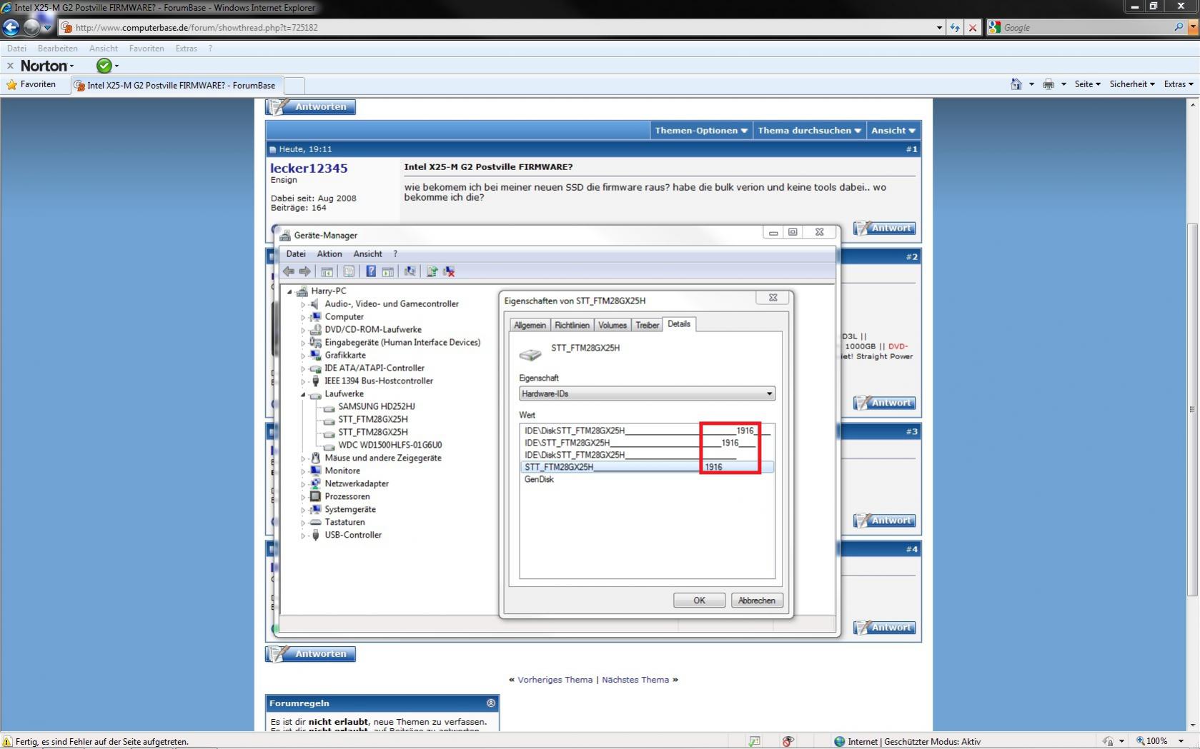

wie bekomem ich bei meiner neuen SSD die firmware raus? habe die bulk verion und keine tools dabei.. wo bekomme ich die?
Die installierte Firmwareversion steht auch auf der SSD selber drauf (falls sie noch nicht upgedatet wurde), z.B. FW: 02G9.
