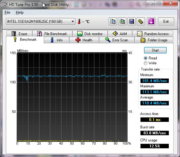

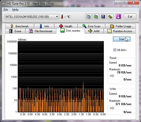

Hallo, meine ssd ist so langsam wie eine normale Festplatte. Leider finde ich auf der Intel Seite auch kein update mehr. Ich vestehe nicht wie Intel seine Kunden so im Regen stehen lassen kann. Warum ließt man von Traumwerten, die an leeren SSd Platten gemessen werden? Soll man die Teile sammeln und nur leer auf Geschindigkeit messen?
Meine Platte ist nur zu ca 1/3 belegt. Wenn jemand eine Lösung hat, bitte ich auf Antwort,ansonsten kommt Sie bei ebay rein.

Hi c9000,
100MB/s für die Intel x-25m mit 160GB sind eindeutig zu wenig. Da laufen aber auch laut dem Diskmonitor einiges an Schreiboperationen. Vielleicht liegts daran.

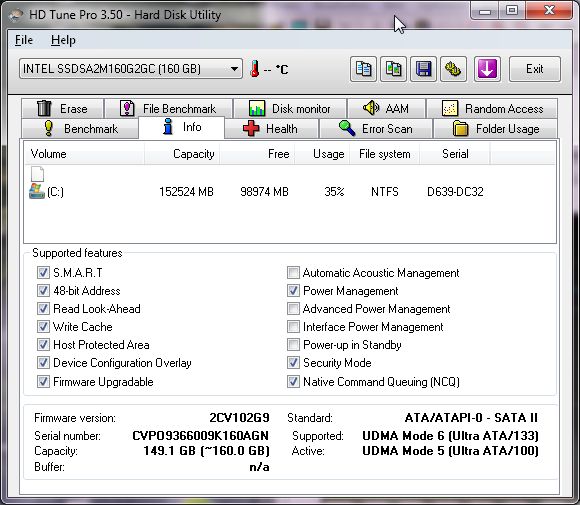

@C9000: Poste mal deine Hardware, die Platte läuft im ATA-100 Modus, klar das die so langsam ist.

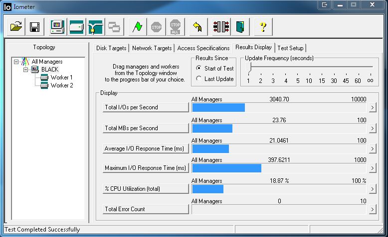

Erstmal Danke für die Unterstützung. Sorry, dass ich mich jetzt erst melde. War in letzter Zeit beruflich sehr stark angespannt, so dass ich einfach nicht mehr dazu gekommen bin.
Ich hab den Test mit IO-Meter nun durchgeführt. Und die Ergebnisse sind im Vergleich zu der von dir getesteten Intel X25-M G2 sehr ernüchternd.
Ich kann die schlechten Ergebnisse nur auf TrueCrypt zurückführen. Übrigens es ist wirklich so, dass bei der Verschlüsselung der Partition die komplette Platte (also auch der freie Speicherplatz) einmal komplett beschrieben wird. Darüber hinaus ist das die Betriebssystem-Festplatte.
Was man sich noch überlegen könnte, um dem vorzubeugen ist, beim Instalieren von Windows nicht die ganze Festplattenkapazität für die BS-Partition zur Verfügung zu stellen, sondern eben nur 80%. Dann nachher auch eben nur diese 80% verschlüsseln, wodurch genug Platz für die Platte zum "Arbeiten" bleibt. Ob das so wirklich funktioniert, kann ich nicht sagen, da ich keine Lust habe mein BS neu aufzusetzen.

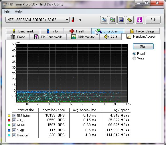

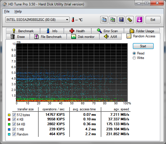

Das ist wirklich langsam. Ich habe eine Postville 80GB, welche mit 35GB belegt und
Windows 7 drauf installiert ist.
Die Werte sehen weitaus besser aus. Kann daher nicht sagen, dass die Intel schlecht ist!

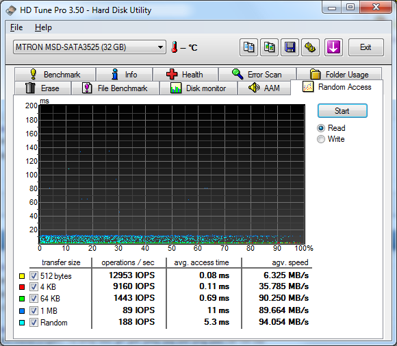

hier die werte meiner mtron. wie man sieht geht die bei dem 4k wert voll ab )))))))))
