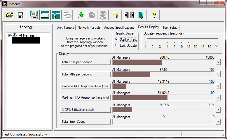

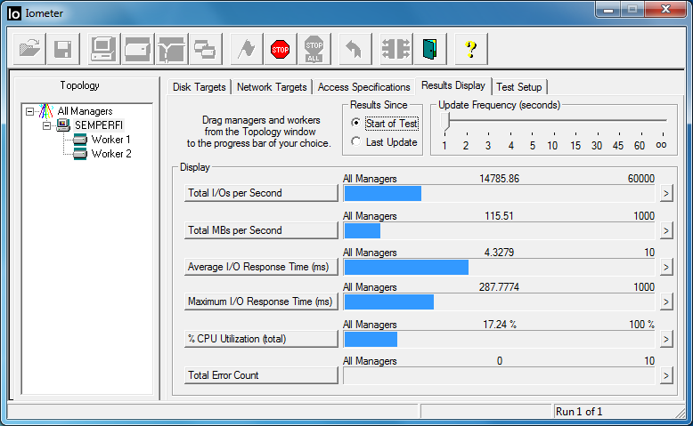

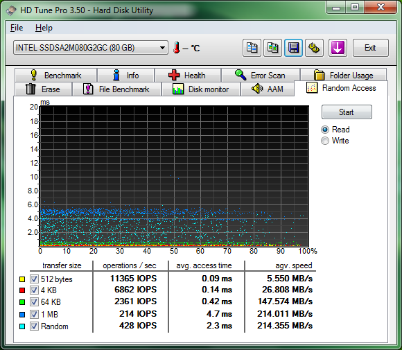

@Chris:
Ich habe meine Postville nun seit mitte Juli. Leistungseinbrüche sind da, jedoch nicht solche, von denen du hier berichtest.
Um's klarer zu machen: die Postville hat im richtig frischen Zustand eine extrem viel höhere Performance - das trifft auf fast alle zu.
Auch Moros hat soetwas beobachtet: Postville frisch (und damit meine ich unangetastet) = 40'000+ Score im PCMark Vantage HDD-Test. Sobald sie jedoch etwas benutzt wurde, normalisiert sich die Leistung (~28'000 in Vantage HDD). Das ist normal. Jedoch ist diese Leistung keineswegs "schlecht" - es entspricht der angegebenen Leistung von Intel. Der Zustand, in dem die Postville ausgeliefert wird ist also eher ein "Ausnahmezustand" und ist nicht mit dem "natürlichen" Leistungsabfall der SSD zu vergleichen.
Meine SSD wurde nun mehrfach beschrieben (ich zähle schon lange nicht mehr mit). Zwischendurch gab's jedoch mal ein HDD-Erase. Ich habe im Anhang noch meine Werte, die ich grad gemessen habe. Man muss dazu sagen, dass HD Tune da sehr unterschiedliche Resultate auswerfen kann.
Bzgl. dem Vorwurf, dass Intel die SSD absichtlich nach aussen hin schneller erscheinen lassen will, indem sie Werte im Auslieferungszustand angibt: dem ist definitiv nicht so! Die Intel ist eine der wenigen, welche ihre Herstellerangaben auch einhalten kann. Diesen Vorwurf kann man höchstens z.B. Indilinx machen: dort gibt es einen grossen Unterschied zwischen Angabe des Herstellers und tatsächlichen Werten, nach dem erstmaligen Beschreiben. Zudem hast du hier mit einem Benchtool gemessen, dass nicht den besten Ruf hat in Sachen Zuverlässigkeit der Ergebnisse...wenn du "richtig" testen willst, mach's am besten mit IOMeter.
Im 4k Random Read ist die Intel übrigens wirklich nicht besser als die Indilinx, solange nur 1 Thread vorhanden ist. Sobald mehr Threads zu bearbeiten sind (hohe Anzahl Outstanding I/O) kann die Intel ihren Vorteil daraus ziehen (vgl. Bild 2 (Ultradrive) und 3 (Vertex) im Workstation-Pattern mit 64 Outstanding IOs). Inwiefern dies der Realität entspricht, muss man dann natürlich noch getrennt betrachten - aber daher kommen die hohen Angaben bei der Intel.

@Eggcake
Das sind doch mal klare Worte! Der von mir beobachtete Leistungseinbruch war ja immer bezogen zwischen eine vorher frisch (mit HDDErase) gelöschte Platte und einer benutzten Platte (einmal jeder Sektor beschrieben). Übrigens, nicht jede SSD (zumindest von Intel) im Auslieferungszustand ist gleich. Erst nach einem HDDErase liefern sie wirklich alle nahezu identisch hohe Werte!
Was die Herstellerangaben von Intel angeht, magst du wohl Recht haben. Ich habe mich da wohl etwas durch meinen Euphorieeinbruch beinflussen lassen ;)!
Hatte ich mir auch schon runter geladen, aber ich muss zu meiner Schande gestehen, dass ich da nicht so wirklich mit zurecht gekommen bin. Ich werds mir bei Gelegenheit noch mal ansehen.
