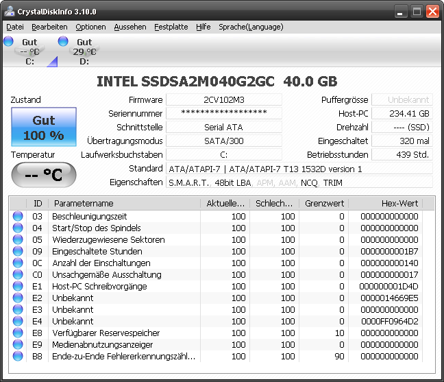

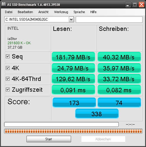

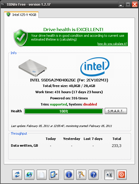

Ich suche die mutigen Intel X25-V 40GB SSD-Nutzer hier, die schon fleißig die neue Firmware 02M3 geflasht haben!
Mich würden vor allem dann auch Eure Benchmarks interessieren!
Ich habe meine 40GB Intel SSD vor einigen Tagen auf Firmware 02M3 geflasht und vorher und nachher natürlich Benchmarks gemacht. Fazit: Mehr Speed im NCQ-Bereich bei 4KB! Was will man mehr *freu*
Auch ein Screenshot von SSDLife ist dabei. Von nun ab wieder 100% Health, also hat die neue Firmware sogar noch heilende Wirkung :)
Ach ja, noch zur Info. Diese 40GB Intel SSD läuft unter Windows XP SP3 mit AHCI, aber anhand der Screenshots haben das sicherlich auch die Meisten erkannt.
So, da ja der Medienabnutzungsanzeiger bei mir wieder auf 100% lag bei SSDLife, hab ich noch den CDI angeschmissen und auch der zeigt mir 100% an. Vielleicht ist das nur bei der 40GB Value SSD von Intel so?
Es wäre also interessant, wenn auch andere Intel X25-V 40GB SSD Nutzer die neue Firmware mal draufbraten würden und sich hier mit Screenshots zu Wort melden!
In jedem Fall hat das Firmware-Update bei mir heilende Wirkung gehabt, denn vorher stand der Wert auch bei mir auf 99% :freak:

3) Könntest Du noch einen Screenshot von CrystalDiskInfo und SSDLife reinstellen?

Screenshots zu CrystalDiskImage und SSDLife lieferst Du aber noch nach, oder? *hinthint*

Hier sind noch die beiden Screenshots, die du unbedingt sehen wolltest^^

Sehe gerade, daß der Medienabnutzungsanzeiger im CDI bzw. Health in SSDLife bei Dir auch auf 100% steht! Da war bei Dir dann auch die NAND-Krankenschwester aktiv :)

Lustig, daß SSDLife wohl nicht mehr damit gerechnet hat, daß Jemand die G1 dort mit testet, denn die Bezeichnung im Reiter entspricht der langen Benennung der SSD.
Also, dafür, daß Du die SSD fast rund um die Uhr an hast (knapp 6,5 Monate Laufzeit), ist der Wert ja noch wirklich gut!
Ulkig finde ich auch die Angabe (und die entspricht ja der Wahrheit), daß TRIM unsupported ist, aber SYSTEM enabled. Ergo, SSD unterstützt kein TRIM, aber Dein Windows 7 ;)

Leidest Du unter gelegentlichen Lags bei der SSD oder ist die Performance gut? Kannst Du mal ein AS SSD Benchmark einstellen, würd mich interessieren!

Habe für dich mal ASS runtergeladen und laufen gelassen. Lags habe ich keine, Ruckler auch nicht. Aber siehe oben. Ich nehme an, sie WAR mal voll. Getestet habe ich mit Antivir an, Firewall an, Jdownloader an, Truecrypt an. Morgen früh wenn ich alles aus hab mach ich gerne noch nen Durchlauf, denke aber nicht dass sich da viel ändert. Kiste bootet in ca. 10-15 sek. Programme ploppen direkt auf. Einzig Photoshop brauch ein paar Sekunden zum aufgehen.

Typische Lesegeschwindigkeit im 4K-64Thrd bei AMD-Chipsätzen! Ist schon ein ganz schöner Unterschied zu Intel-Chipsätzen -> Faktor 100% oder -50% :evillol:
Die Schreibraten bei Dir sind ja auch nicht gerade der Brüller, aber Hauptsache ist, Du bist zufrieden! Einzig sequentiell Lesen kann bei Dir überzeugen.
Was wirklich auffällt ist, daß die 40GB Postville, trotz 5-Kanal-Controller in allen anderen Disziplinen die Intel 80GB G1 SSD outperformt! Mit aller Sicherheit auf meinen Intel-Chipsatz zurückzuführen, auch die Zugriffszeiten sind erheblich schneller. Ist doch krass der Unterschied zu AMD-Chipsätzen :freaky:
