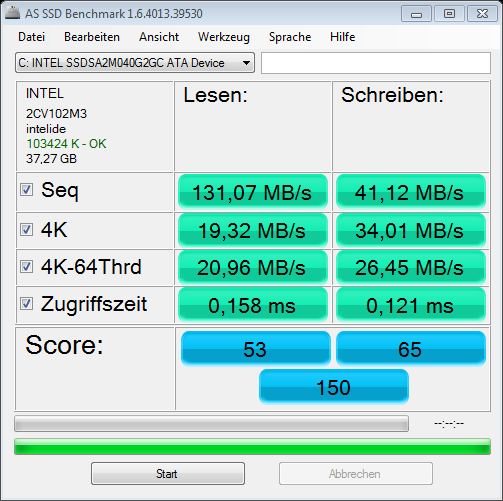

hab mich jetzt auch an das Firmwareupdate meiner Intel SSD gewagt. Die SSD hängt bei mir an einem Asus P5E Board mit ICHR 9. Betriebsystem ist Windows 7 Ultimate 64bit. Hier ist der vorher und nachher Vergleich.
Gruß
kent4001

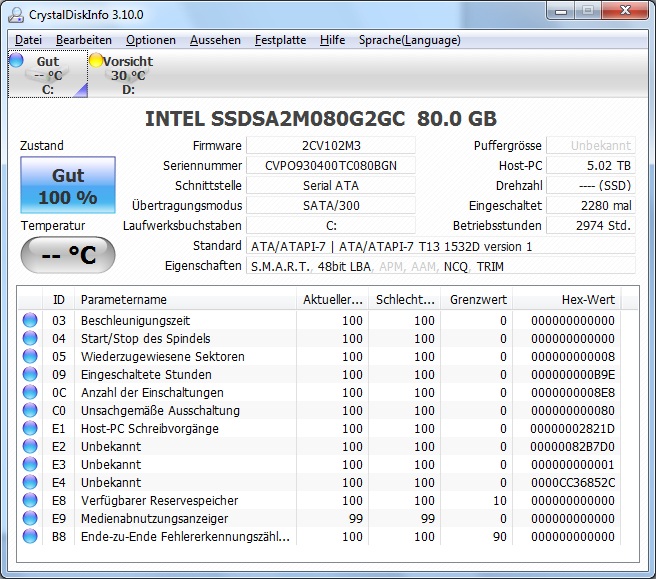

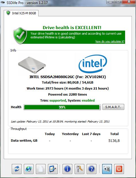

Hallo Kent4001,
kannst Du noch CDI und SSDLife als Bilder anhängen? Ist ja auch ein ganz netter Sprung im 4K-64Thrd bei Dir ;)
Gruß und Danke.
Marc

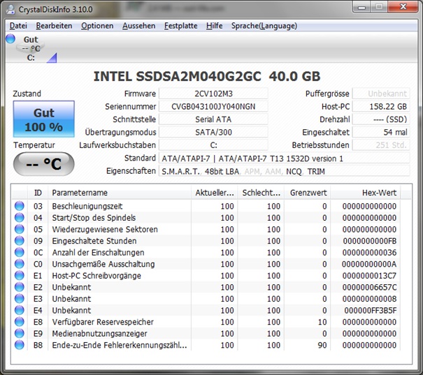

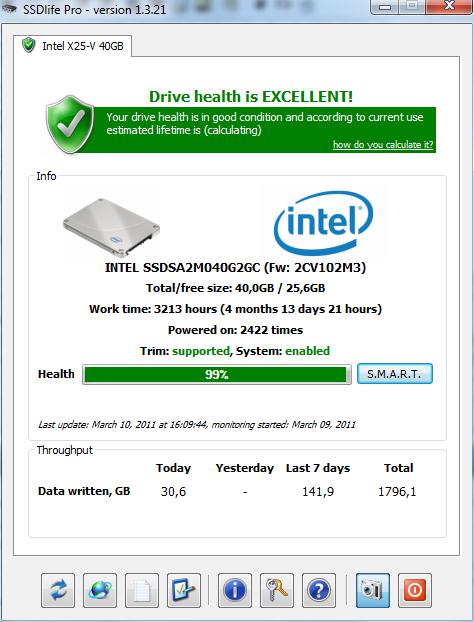

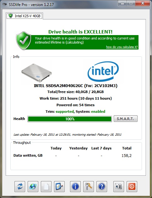

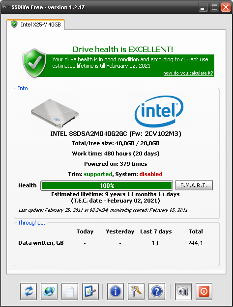

Hallo
hier noch mal die vesprochenen Intel 40GB SSD Screenshots (vor und nach dem Update)
Gruß
kent4001

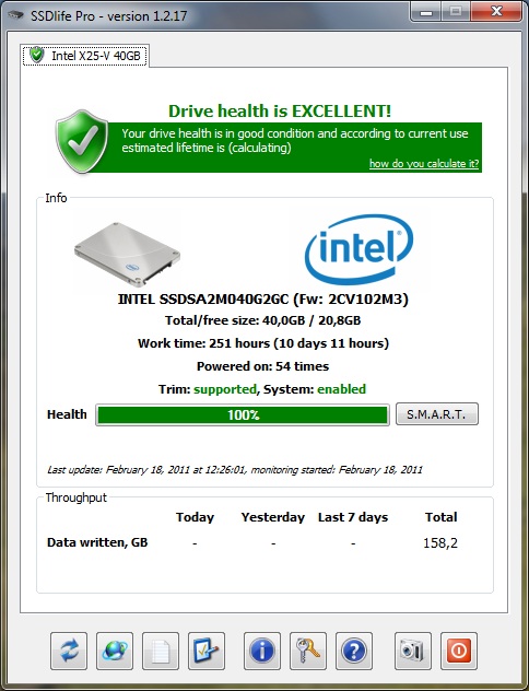

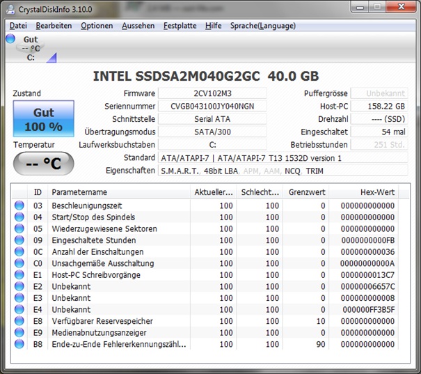

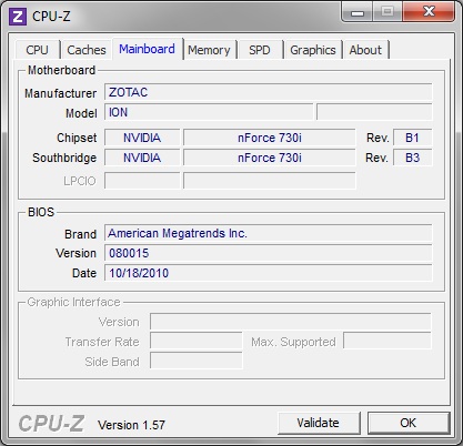

Also das Update auf der 40GB SSD von Intel ist ja bei Dir ein Quantensprung gewesen in Sachen Performance und das auch noch auf MSAHCI-Basis ;) Ist das ein AMD- oder Intel-Chipsatz, wo die 40GB SSD läuft?
Gruß
Marc
Hallo MarcBesken,
es ist ein Nvidia-Chipsatz (siehe CPUZ-Screeshot)
Gruß
kent4001

Interessant! Immer wieder doll, was da Alles für unterschiedliche Geschwindigkeiten zusammenkommen!
Aber nachdem Deine 40GB jetzt auch bei 100% Health ist, bin ich beruhigt.

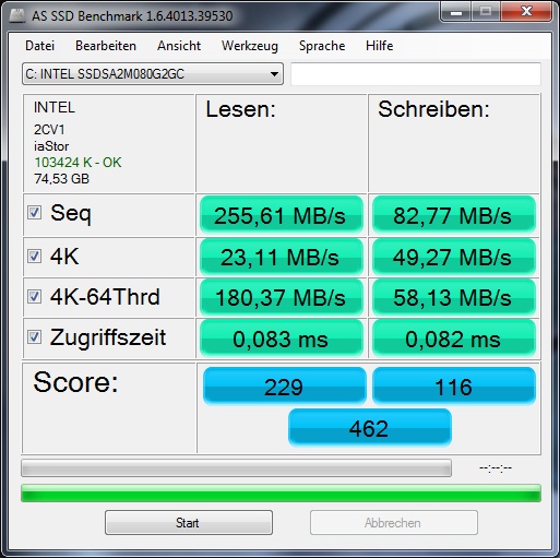

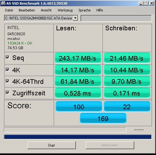

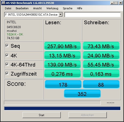

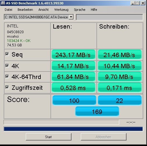

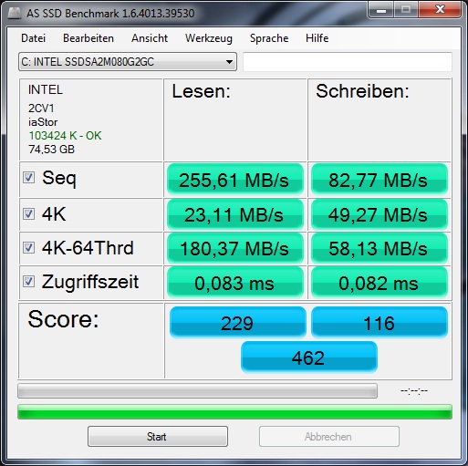

PS: Ich wollte es dir nicht vorenthalten. Ich habe die SSD gerade genullt und wollte dir den Unterschied zu oben einmal zeigen:
Habs aufm PC getestet, jetzt kommt se wieder in mein Notebook.

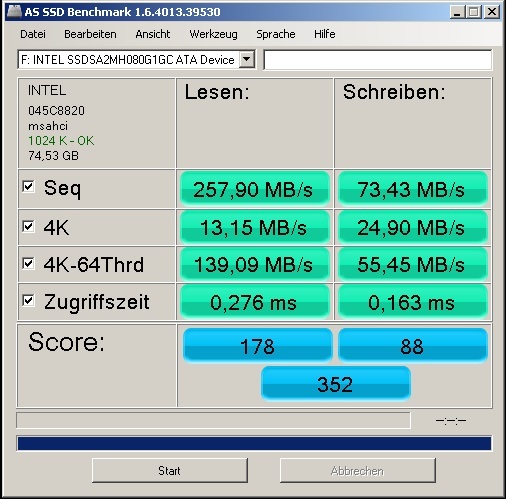

Leckomio Onkelhitman,
das sind mal Unterschiede. Heftig! Gut, daß ich auf die Postville gewartet habe. Die G1 verlieren ja mächtig Performance im Gegensatz zu den G2 SSD's. Find den Unterschied schon gewaltig :freak::freak::freak:
Stell dies nochmal zum direkten Vergleich rein...
Intel 80GB SSD G1 vor und nach Nullung ;)
So, nach ein paar Tagen stellt sich jetzt heraus, wie lange meine SSD noch laufen wird und ich nutze Sie täglich als Systemplatte ;)
Dies soll Diejenigen ermutigen, die Angst haben, daß SSD's nicht lange halten, vor allem, wenn Sie eine nicht so hohe Kapazität haben :)
Gruß
Marc

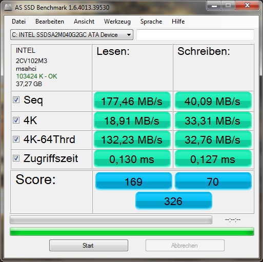

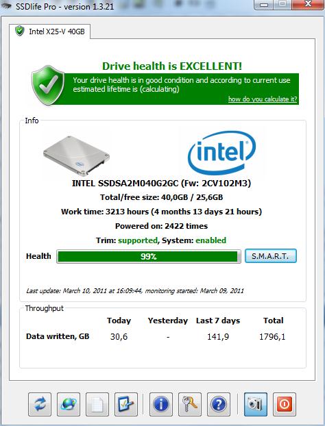

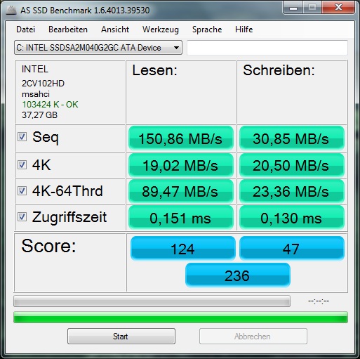

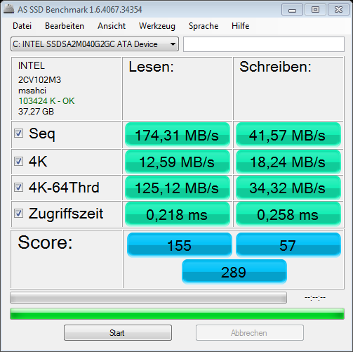

Ich besitze nun seit bald gut einem Jahr eine Intel X25-V GlenBrook SSD 40GB. Sie war bis vor kurzem in ein etwas älteres Notebook im Einsatz (IDE), dort konnte ich kein AHCI einstellen, die Werte waren... naja nicht so dolle.
Jetzt habe ich sie in mein neues Notebook gepackt, formatiert und alles schön eingerichtet mit Windows 7 Premium, wie man es machen soll.
Nun sind die meisten Werte Top, allerdings sind die 4K Werte(Schreiben) um die Hälfte schlechter als im alten Notebook.
Wie geht das? Habe nun einmal den MSAHCI Treiber genommen einen Test gemacht, dann das System SSD-Toolbox gesäubert, neugestartet...
Dann habe ich den neusten RapidStorage genommen und installiert, bei den Werten tut sich nicht viel.
Was auch noch viel schlechter ist als vorher, sind die Zugriffswerte. Bei SSD-Life wird ein Wert von 99% angezeigt. Die neuste Firmware ist auch drauf. Das Firmwareupdate hat jedenfalls bei mir nicht wirklich etwas an der Geschwindigkeit verändert.
AHCI habe ich auch im BIOS eingestellt.

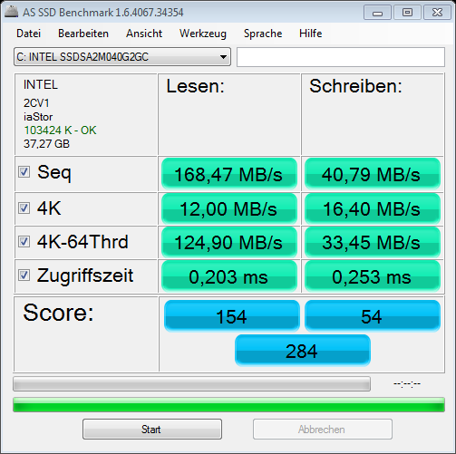

  • 1. Bevor was gemacht wurde! as-ssd-bench INTEL SSDSA2M040 05.03.2011 14-49-30 -altes Notebook.png
Hallo dank1985,
zunächst war mir gar nicht klar, daß der Name der Intel 40GB SSD GlenBrook ist. Hat mich zuerst verwirrt.
Nun, zu Deinen Screenshots...
1) Die sequentiellen Raten entsprechen in etwa meinen Werten, Lesen geht bei mir 10MB/s schneller
2) Die 4K-Werte sind wirklich schwach im Vergleich zu Meinen
3) Bei den 4K-64Thrd-Werten ist der Lesezugriff bei mir 16MB/s schneller
4) Die Zugriffszeiten sind deutlich langsamer, mehr als 100% Unterschied

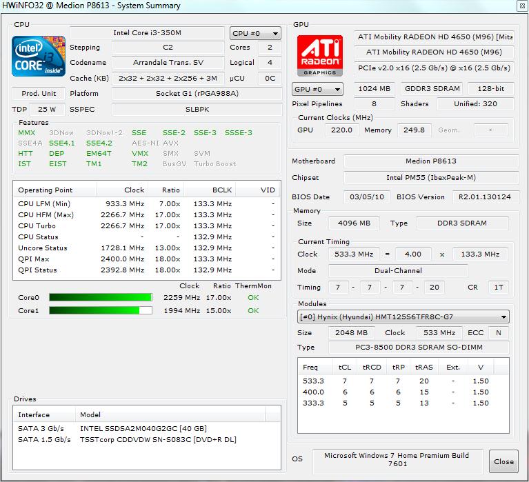

Interessant wäre jetzt ein Summary-Screenshot von HWiNFO32 von Deinem Notebook. Ich vermute, daß der Chipsatz die Bremse ist.
Übrigens, die Werte von meinen Screenshots stammen von einem Sockel-775 Mainboard mit ICH10 Chipsatz.

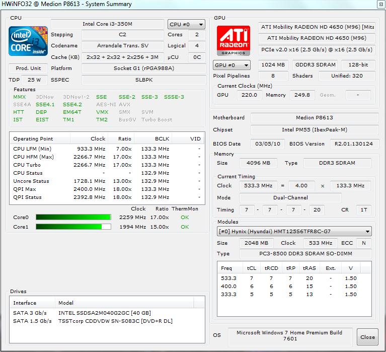

Ein Summary Screenshot habe ich gemacht. Kann mir aber nicht vorstellen, das es am Laptop liegt.
Es wurde hier mal geschrieben das eine "Nulllung" der SSD wahre Wunder bewirken soll. Kann da jemand noch etwas dazu sagen? Ist das gefährlich für die SSD usw.
Die Festplatte habe ich ja Formatiert und dann Windows 7 32bit drauf installiert. Nun habe ich aber 4GB, genutzt werden aber nur 2,99GB vielleicht liegts daran, vorher hatte ich aber auch 3GB drin.
Die Treiber habe ich soweit alle installiert fast alles Intel-Treiber. Eigentlich fühlt sich das System flott an. Die TDP auf dem Bild müsste aber 35 Watt sein.
Was für eine Nullung? Meinst Du Wiper oder Secure Erease? Hier findest Du gleich im ersten Post die Erklärung dazu, mit TRIM aber unnötig, sofern die SSD nicht vorher ohne gelaufen ist. Außerdem hast Du eine Intel und keine mit Sandforce, die man dazu gleich komplett löschen muß und Intel hat eine Toolbox die eine Optimierung durchführen kann.
Tja, was soll man dazu sagen! Also, bei mir sind unter Windows XP x86 von 4GB noch knapp 3,5GB verfügbar! Dies soll ja mit z.B. Windows 7 x64 nicht der Fall sein, aber nur 2,99GB von 4GB klingt schon recht wenig.
Bei Dir handelt es sich ja um einen mobilen Intel-Chipsatz für Notebooks. Mag sein, daß der deutlich langsamer ist, als ein Desktop-Chipsatz. Vielleicht sind die Notebook-Chipsätze von AMD auch effektiver?
Vielleicht kann da noch Jemand mit mehr AMD-Erfahrung was zu sagen!
Zur Nullung kann ich da nur sagen ... das war Onkelhitman mit seiner G1 Intel SSD, die haben's nötig ;)
TDP 35 anstatt 25W? War das ein aktuelles HWiNFO32 ?

Ich habe die neuste Version von HWiNFO32 genommen und auch mal die Beta probiert, es wird bei beiden 25 Watt angezeigt, das ist so nicht korrekt, müssten 35 Watt sein, wegen der Grafikkarteu und dem Controller auf der CPU.
Wäre denn ein Windows 7 Home Premium 64bit für meinen Laptop besser?
Nichtsdestotrotz ist es gut, daß Du hier die Information und Bilder hinterlegt hast, denn das ist genau der Sinn dieses Threads. Wenn jetzt jemand Anders auch so ein Notebook hat mit Intel 40GB SSD und mit Intel-Chipsatz, dann kann er entsprechend vergleichen, ob's bei ihm auch so ist oder schneller!
Jetzt sieht's erstmal so aus, als ob die Desktop-Chipsätze in Sachen SATA doch deutlich effektiver sind, als die Notebook-Sparte.
Windows 7 x64 müßte normalerweise 4GB RAM zur Verfügung stellen. Richtig Sinn macht das aber erst mit mehr Speicher meiner Meinung nach!
