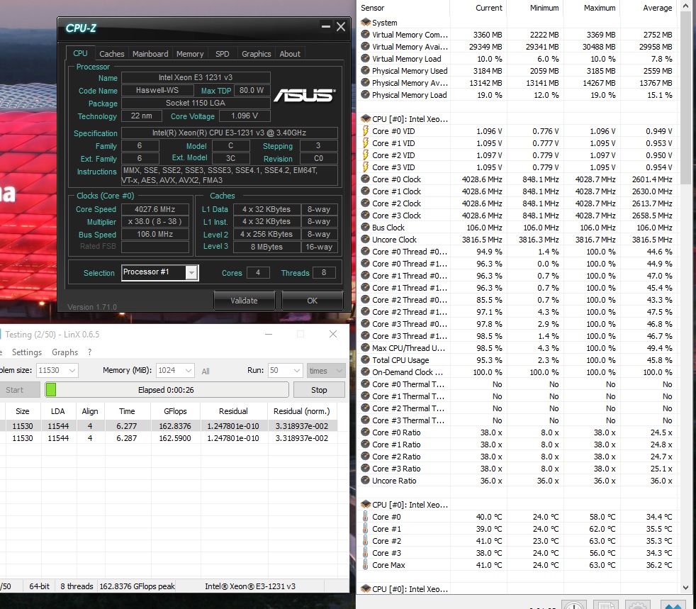

da du ein z chip MB hast hast auch die möglichkeit per BCLK den xeon zu übertakten. einfach statt 100, 104 eingeben und der läuft auf allen kernen mit fast 4 ghz.
mein xeon lief mit 106 auf genau 4ghz ohne probleme
Ui! :o Seh ich das richtig, dass du auf allen 4 Cores den 38x Multiplayer drauf hast? Und dann auchnoch 106 MHz? Hast du nur die BCLK geändert oder noch etwas? (Bitte alle Details! :))

Also zu erst, Ich hab kein anderes BIOS genutzt sondern ein ganz normales.
@TE ich hab nur BCLK erhöht gehabt um auf die 4 auf allen Kernen zu kommen.

Wie hast du das dann geschafft den x38 Multiplyer auf allen Kernen zu halten? :stacheln: Selbst wenn ich den BCLK auf 106 MHz anheben könnte würde ich mit dem x36 Boostmultiplyer nur auf 3.816 GHz kommen :(
Was hast du denn für ein Mainboard? Hast du dein Board aus der Signatur verwendet?

@TE da ich 106 einstellen konnte stand dann bei mir eben auch eine 38 als Multi.
