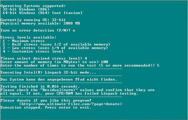

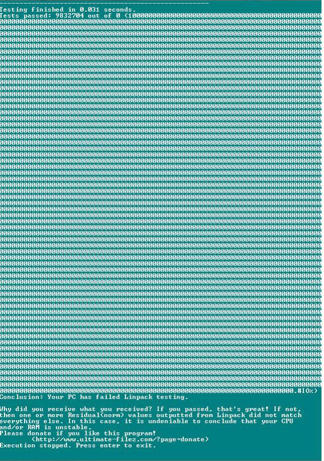

hallo,
ich wollte grade mal den intelburn test aussprobieren , weil ich es nochmal mit einer niedrigeren vcore versuchen wollte aber er sagt mir jedes mal das ich den linpack test nicht bestanden habe wenn ich "error detecting"( bild 1 )auf an habe . wenn ich ihn auf aus habe sagt er mir "das System kann den angegebenen Pfad nicht finden " (blid 2)
da steht was von überprüfen aber verstehe das nicht so richtig :D
das komische ist ja das es schonmal funktioniert hat und bei prime kommen auch keine fehler ... also woran liegt das ? :)
und bei prime sind die temps auch noch inordnung so bei ~50°C (wenn ich den richtigen test gestartet habe ? :D)
mfg frajen

Wenn der Test fehlschlägt heißt das ganz einfach: Dein System arbeitet nicht stabil, was natürlich an dem OC liegen wird.
Entweder braucht irgendetwas mehr Saft (z.B. die CPU) oder irgendetwas anderes an deinem Setup stimmt nicht.
Testen, testen, testen...
Mehr kann ich da nicht sagen. ;)
MfG Mo

und was hat die Zeile "system kann den angegebenen Pfad nicht finden " zu bedeuten ? :freak:

saug dir mal die aktuelle IBT version, die hat ein GUI.
und selbst wenn der rechner prime95 tagelang fehlerfrei berechnet, heißt es immer noch nicht, dass er sich nicht doch unter bestimmten bedingungen verrechnen könnte.. linpack tests nutzen die cpu halt anders aus als andere torture tests.
-andy-
Also: Wenn du die Vcore runtergestzt hast und der IBT nun nichtmehr läuft, dann ist die Vcore zu gering! ...ganz einfach! ;)
Setze sie solange jeweils eine Stufe höher, bis etwa 20 Runden IBT oder LinX durchlaufen.

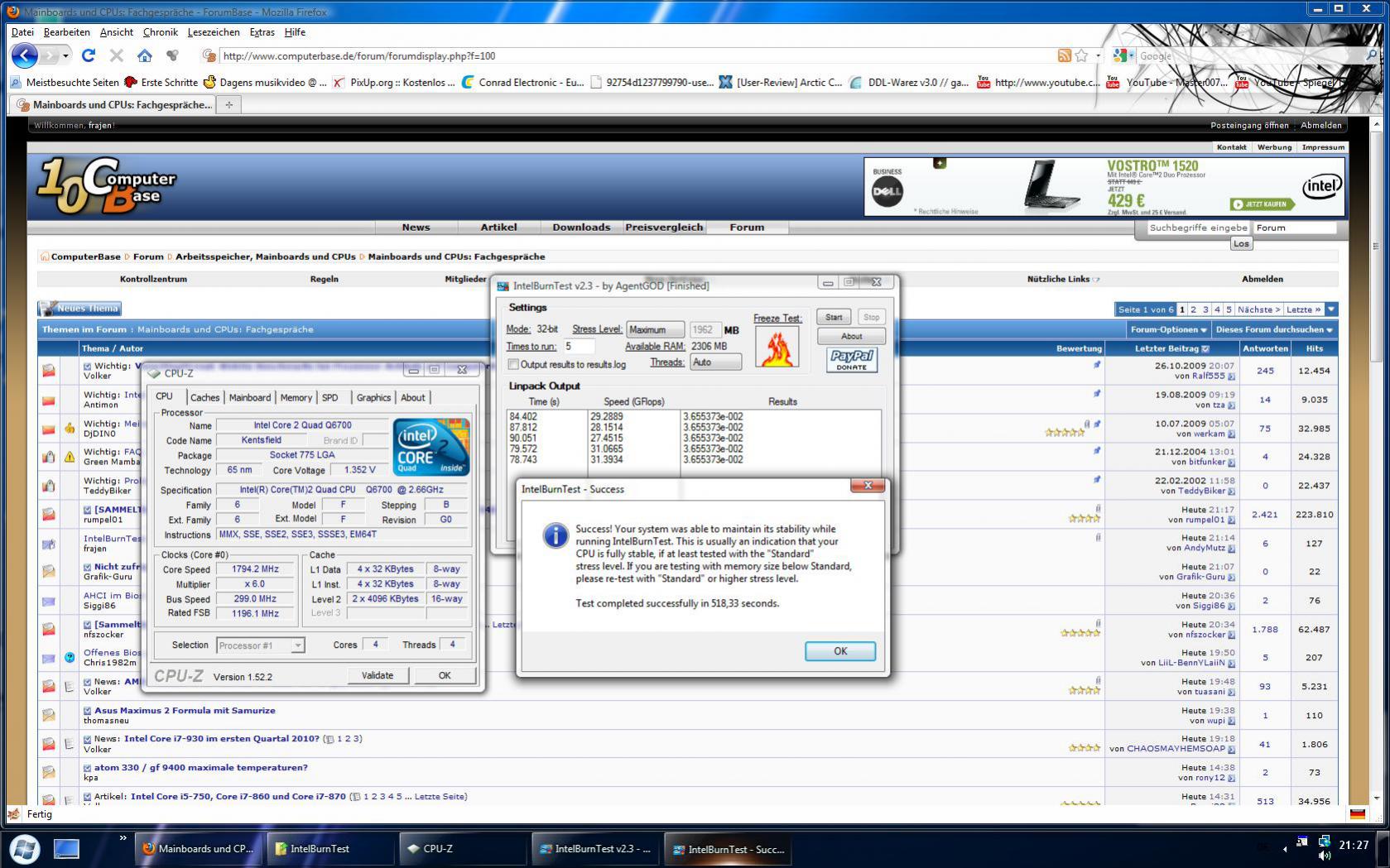

ok ich habe es jetzt mal mit dem "neuen" IBT gemacht und da scheint es zu gehen oder ? siehe bild
habe jetzt erstmal 5 mal gemacht . aber davor hat er ja sofort nachdem ic hauf start gedrückt habe abgebrochen.

ok werde mich dann nochmal melden ob er die 20 geschafft hat , aber ich meine jetzt fängt er wenigstens an , ich glaube ncicht das die alte sone super version war die gleich am anfang erkennt das er irgendwann abschmiert ;) :evillol:
Edit:
scheint wohl nur an dem alten gelegen zuhaben , er hat alle 20 geschfft :D:D
jop zum glück :D
vielen dank für eure antworten :)
