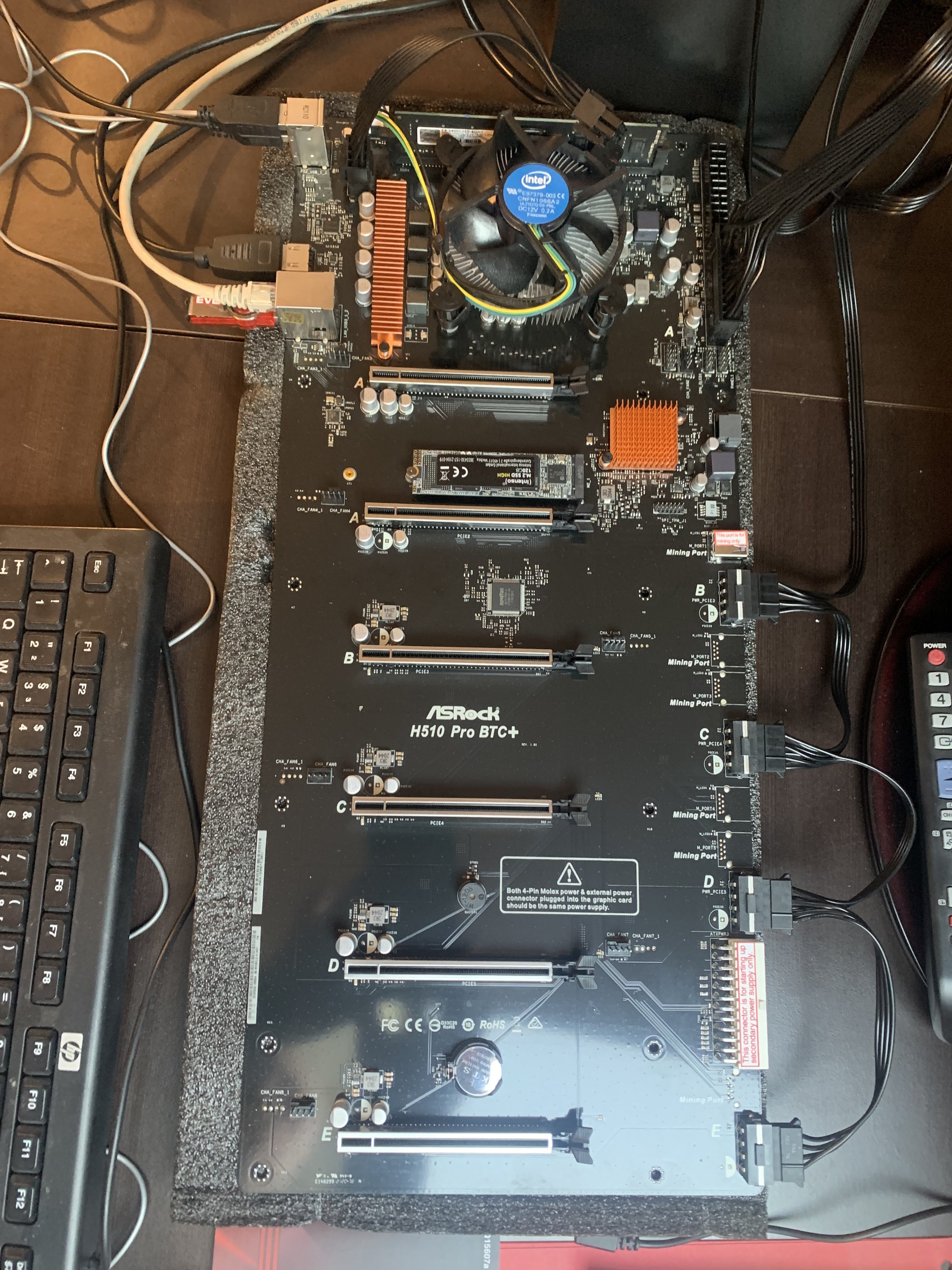

Hallo Gemeinde,
alles ist neu, ich versuche die ersten Schritte und Installation von Win10 64Bit, aber anscheinend kann das System keinen Speicher finden.

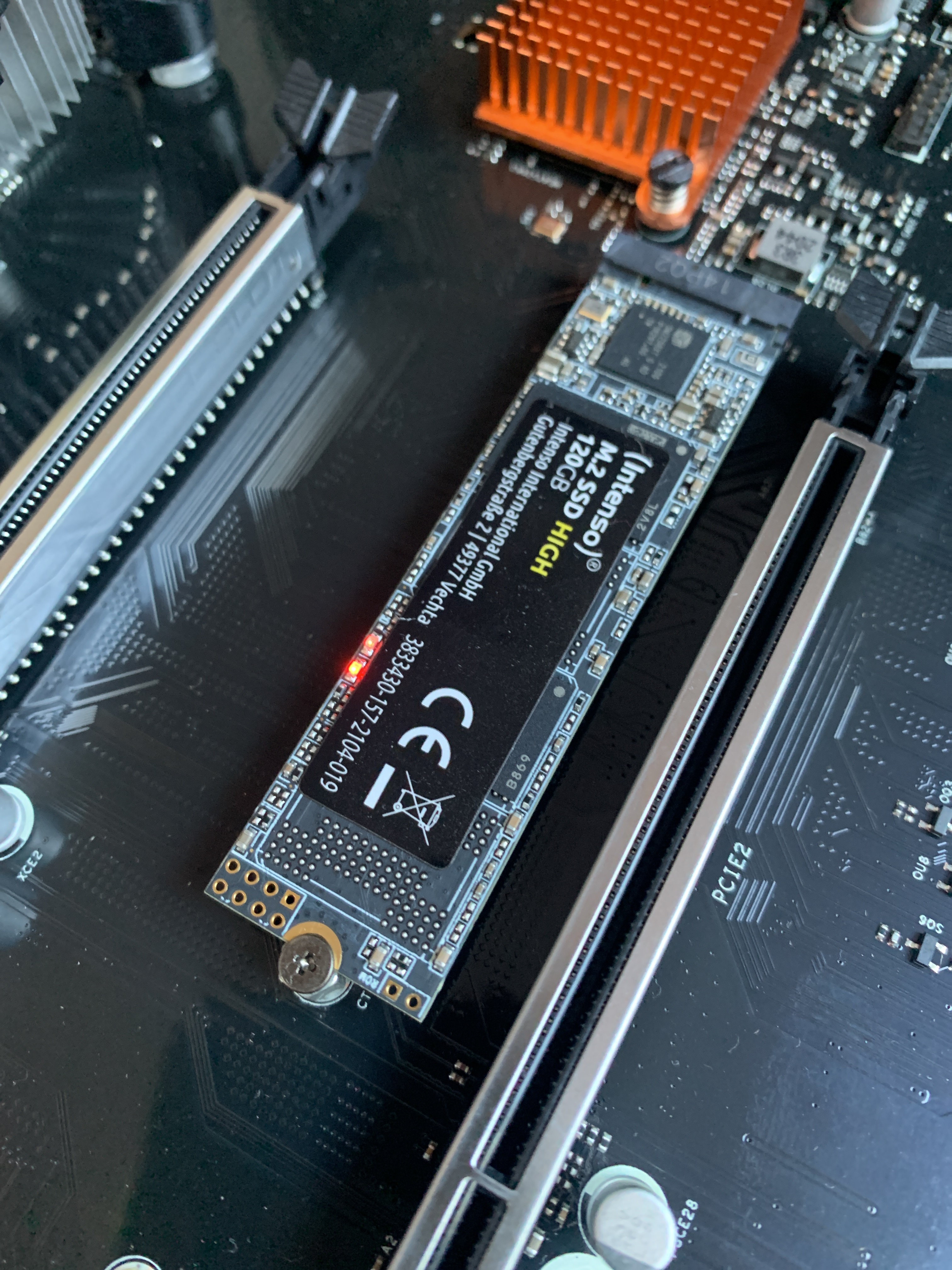

der M.2 ist eingesteckt (gibt nur 1 Slot) und 2 rote LED leuchten (was sagen die aus).
Im BIOS kann ich davon nichts sehen, Windows Installation bricht mit "Rcovery - your devied need repaird, ..."
oder ist mein USB-Install defekt?

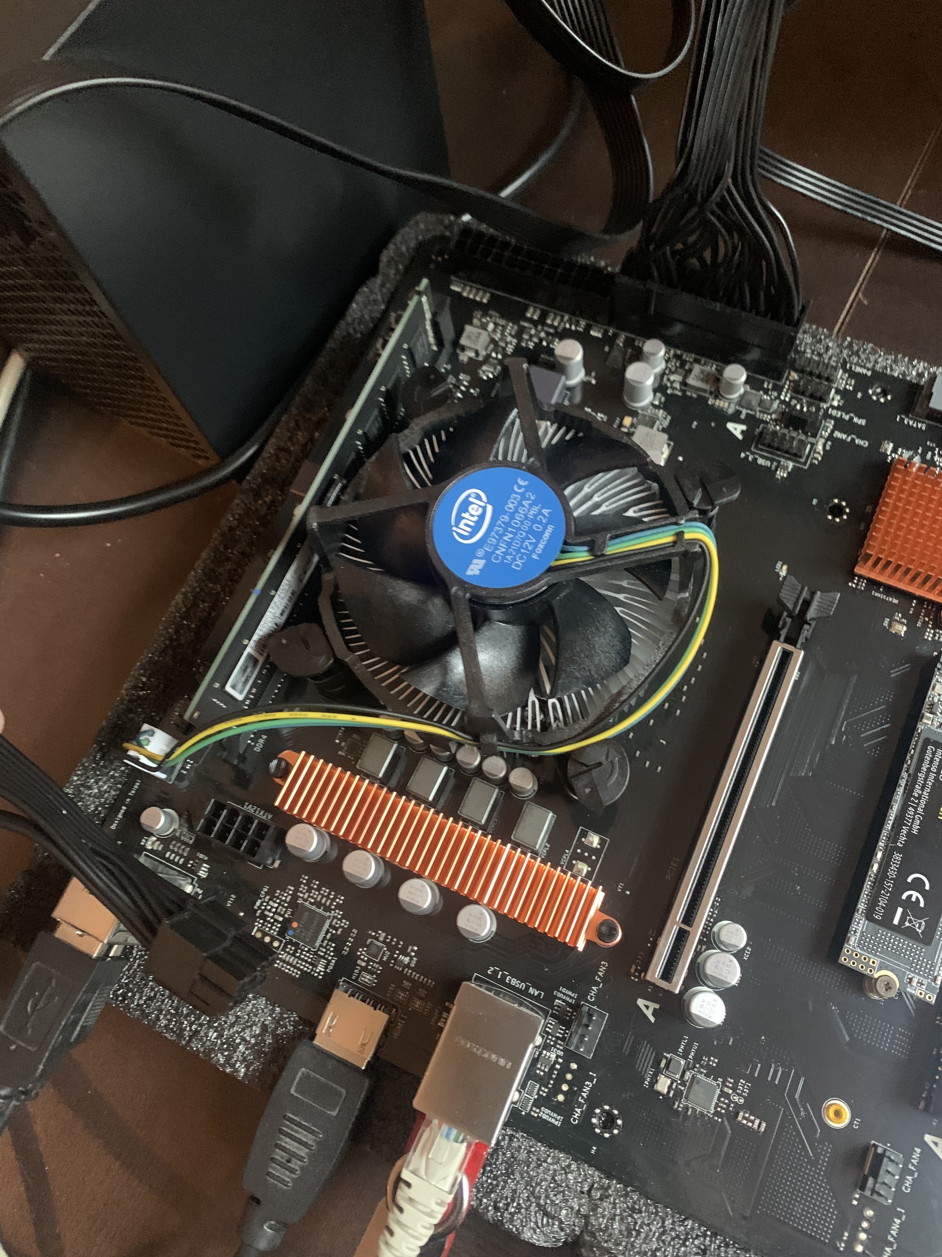

Ich habe das Netzteil am 24p(Main) und 8 Pin(CPU) Stecker angeschlossen. Benötigt das ev. irgendwo noch eine Stromversorgung?
Vielen Dank!!

Da der Schaumstoff auf dem das Board liegt schwarz ist; das ist doch hoffentlich kein leitfähiger Schaumstoff?
Willst du damit minen?
schau mal ins handbuch.
Das ist eine sata SSD
ein M2 slot ist sata, PCIe, USB oder eine beliebige Kombi daraus
Sidenote:
If you plan on using this for GPUs or other high power PCIE devices replace the wires.
Use multiple strains/wires instead of daisychaning it like this to all 4 connectors.
Cordesh schrieb:
Da der Schaumstoff auf dem Board liegt schwarz ist; das ist doch hoffentlich kein leitfähiger Schaumstoff?
+1 woher kommt der schaumstoff?
Antistatischer leitet..
Reaktionen: Cordesh
der Schaumstoff.... das ist der originale aus der Verpackung. Habe ihn weggetan, ändert nichts.

Weiß hier niemand was die roten LEDs auf der SSD bedeuten? Ich habe so etwas noch nicht gesehen.
Reaktionen: 4711Austria

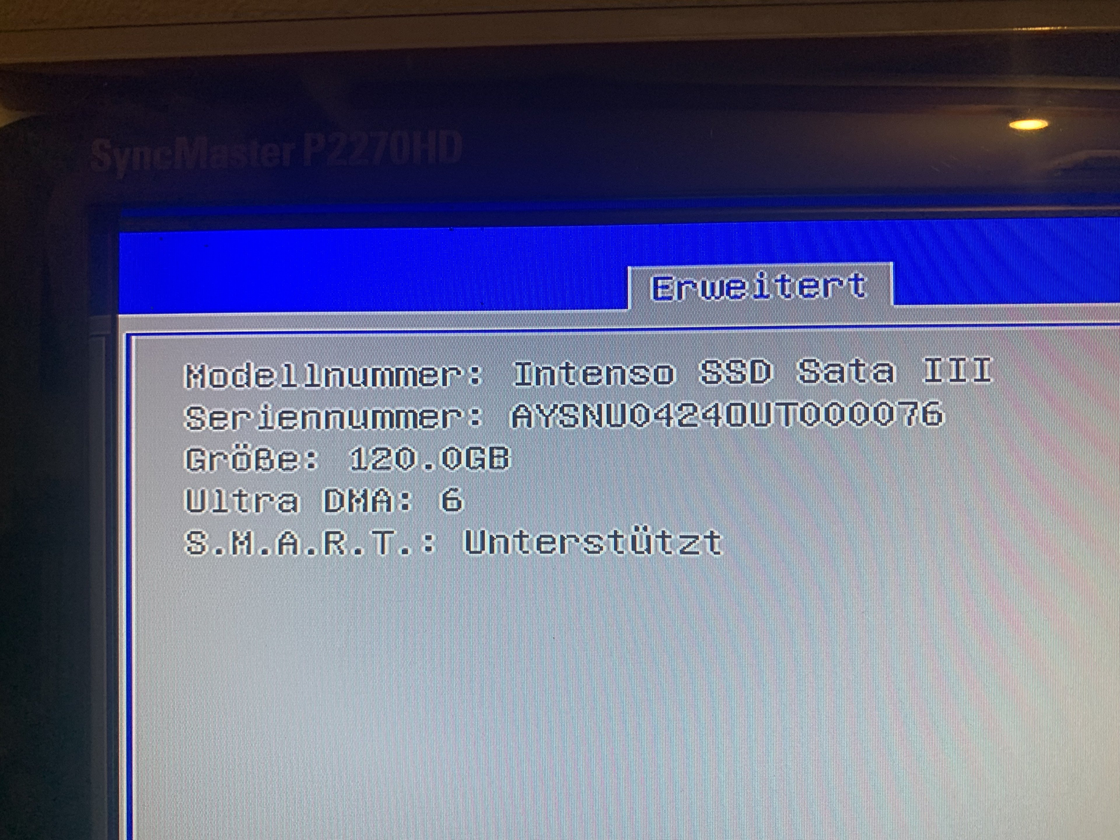

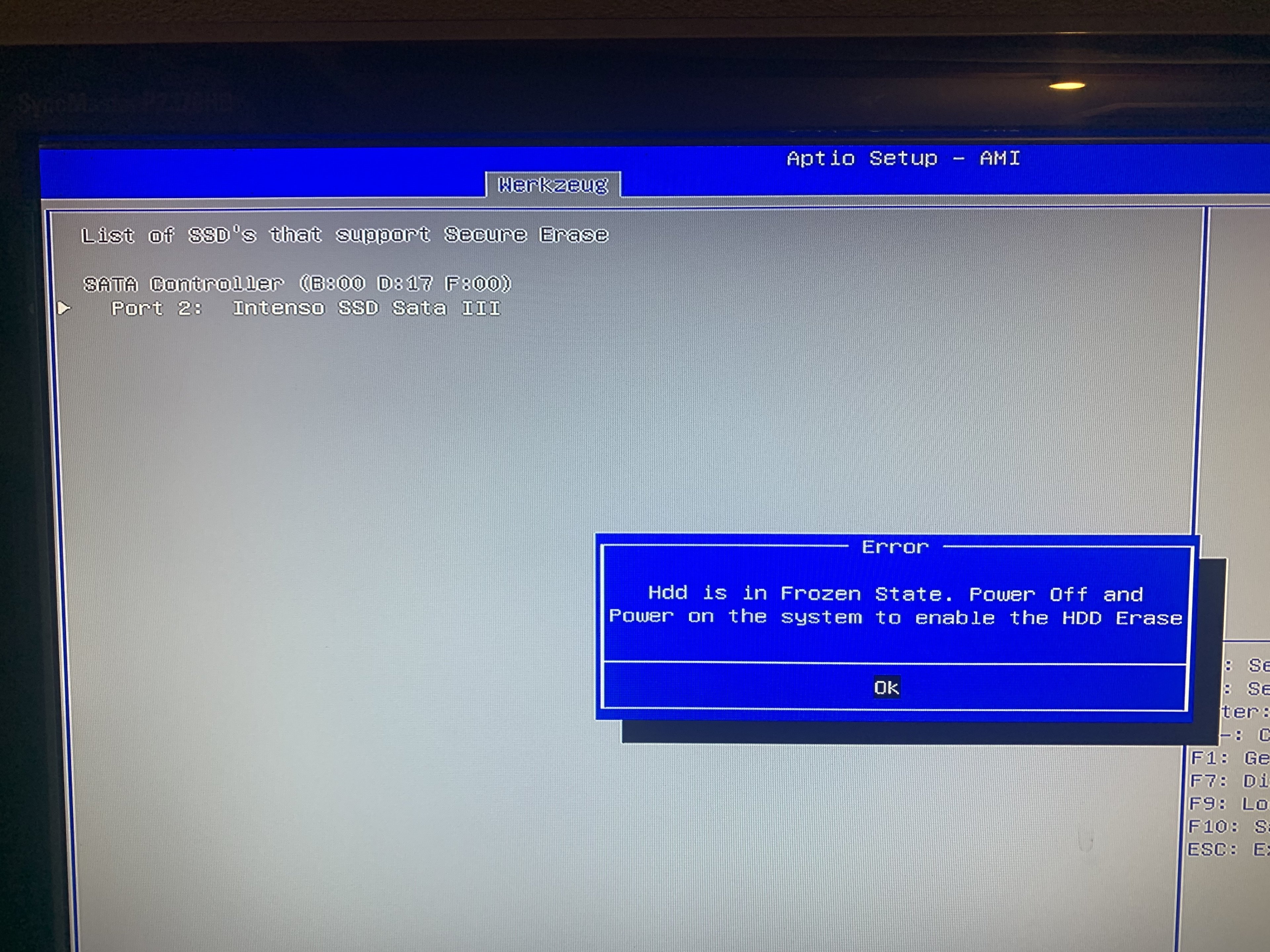

unter Erweitert - Speicherkonfiguration
steht die SSD nun drin, allerdings keine Einstellungz zu AHCI, aber somit erkannt
damit liegt das an der Win10 Installation ?
das finde ich nun bedenklich

Guten Morgen,
ich habs gefunden. das USB Install war kaputt. Hab ein neues auf den USB geburned und nun läuft die Installation am M.2!
Super, danke an Alle!
die kleinere rote LED blinkt dabei, die größere bleibt Rot.
Vermutlich. Kommunikation & Power.
