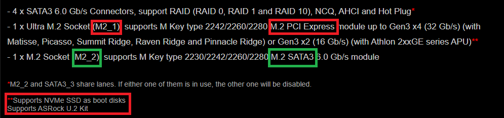

die m.2 ist auch im richtigen slot installiert ?
da ist schließlich nur einer von den beiden kompatibel
Reaktionen: Nickel
Jup, der zweite M.2 Slot frisst nur SATA-Karten.
Welche M.2 SSD hast du verbaut? Oder ist das die WD Green? Hmm, das ist ne SATA-Karte... Dann haste die wohl tatsächlich in den falschen Slot gesteckt. der andere Slot frisst nur PCIe-M.2 Karten.

Falscher Steckplatz, laut Handbuch nur für M2 NVMe SSDs.
B450M Pro4
  • AMD AM4 Socket
  • Supports DDR4 3200+ (OC)
  • 1 PCIe 3.0 x16, 1 PCIe 2.0 x16, 1 PCIe 2.0 x1
  • AMD Quad CrossFireX™
  • Graphics Output: HDMI, DVI-D, D-Sub
  • 7.1 CH HD Audio (Realtek ALC892 Audio Codec), ELNA Audio Caps
  • 4 SATA3, 1 Ultra M2.1 (PCIe Gen3 x4), 1 M2.2 (SATA3)
  • 2 USB 3.1 Gen2 (Rear Type-A+C)
  • 6 USB 3.1 Gen1 (2 Front, 4 Rear)
  • Realtek Gigabit LAN
Reaktionen: djducky und Nickel
die ssd muss in den M.2-2 Slot...
Reaktionen: Nickel
bei sowas einfach mal auf die Produktseite gucken^^
