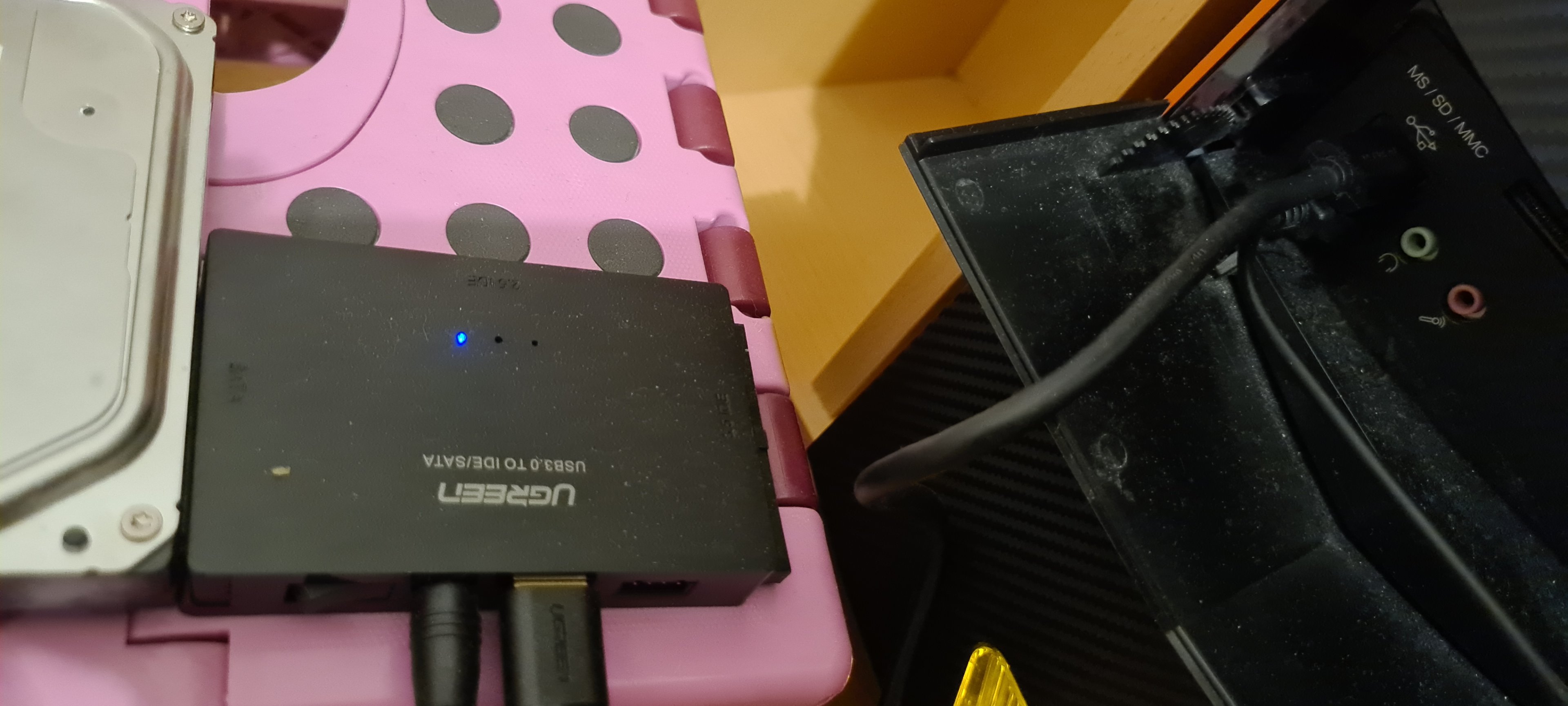

Das ganze sieht bei mir so aus:
@GiveMeMy also eine externe Festplatte ganz normal via USB angeschlossen.
1. USB Festplatten kann man ganz normal "Auswerfen" über das USB Icon in der Taskleiste. 2. Prüfe bitte die Platte mit CrystalDiskInfo ob da alles gut ist!

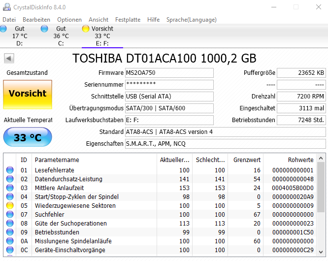

Die war bei mir mal intern verbaut, jetzt extern angeschlossen. Die Fehlermeldung sagt mir allerdings garnichts.

Entsorg die Platte oder speicher nichts Wichtiges drauf. Die hat schon defekte Sektoren, die ersetzt wurden. Kann noch länger gut gehen, muss aber nicht
Steck sie ab, besorg dir ne neue Platte und dann ein mal alles überspielen.

@chr1zZo Das mit dem USB Icon in der Taskleiste habe ich gar nicht gesehen xD Das Auswerfen funktioniert so ordnungsgemäß :daumen:... Was mich abfxckt sind die kaputten Sektoren... Die Platte hat davor einwandfrei funktioniert, auch im CrystalDisk, und jetzt sowas... Entweder war es das falsche Herunterfahren/Ausstecken oder Veracrypt hat den ganzen Rotz verursacht...
Zeige mal alle Werte bei CrystalDiskInfo. Die hälfte ist nicht sichtbar. Das Fenster einfach aufziehen.
Nein, wiederzugewiesene Sektoren sind Sache der internen Plattenlogik/Firmware.
Kreativer Aufbau jedenfalls :daumen: Wie oft bist du da wohl gegen dieses Plastikteil (?) gerumpelt? Unbewusst natürlich.
