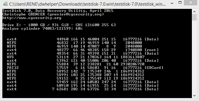

so sieht es aktuell nach 60 Prozent Suchlauf aus. Setze dann morgen nach 100 Prozent noch einen rein.
Du kannst gleich aufhören, denn Du hast nicht die Platte sondern die Partition E gewählt.
Also zurück auf Start.
Tschau
aber die Platte heißt doch E und er zeigt oben die 1000 GB an ?
und ich wollte vorher ein Backup machen aber Testdisk bringt mir da keine Auswahl wohin das Backup geht. Testdisk schreibt das einfach auf meine Rechnerplatte. Ich wollte es aber auf eine externe Festplatte. Oder einfach ein Image der einzelnen Partitionen machen ?
Tschau
Hallo rene1502,
Nein, die Platte hat nicht den Namen E:, die Parition hat den Laufwerksbuchstaben E:
