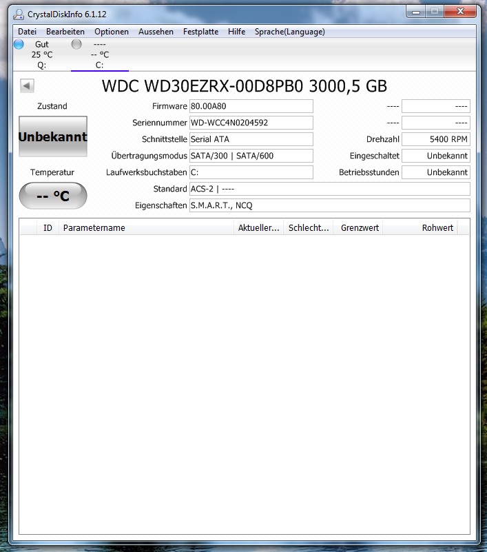

Poste erst mal den Screen von CrystalDiskInfo, ziehe aber bitte das Fenster soweit auf, dass alle Attribute und auch die Hex-Werte bzw. Rohwerte vollständig sichtbar sind.
Das hier bekomme ich mit CrystalDiskInfo ...
Wie gesagt, die Festplatte ist relativ neu und als ich mit WinRar eine Dokumentation entpackt habe, stoppte WinRar und alles andere, hängte sich auf und seit dem kriege ich keinen Zugriff mehr auf die Festplatte ...
Was für einen Rechner hast Du und vor allem welchen Chipsatz hat der? Entweder ist die Platte defekt und kurz vor dem Ende, der Chipsatz hat noch einen uralten Controller der mit modernen SATA 6Gb/s Platten nicht umgehen kann (weshalb die ersten SATA 3Gb/s Platten noch einen Jumper hatten um sie in den 1.5Gb/s Modus zu zwingen, bei neueren geht das teils über SW Tools) oder das SATA Kabel oder einer der SATA Anschlüsse ist defekt.
