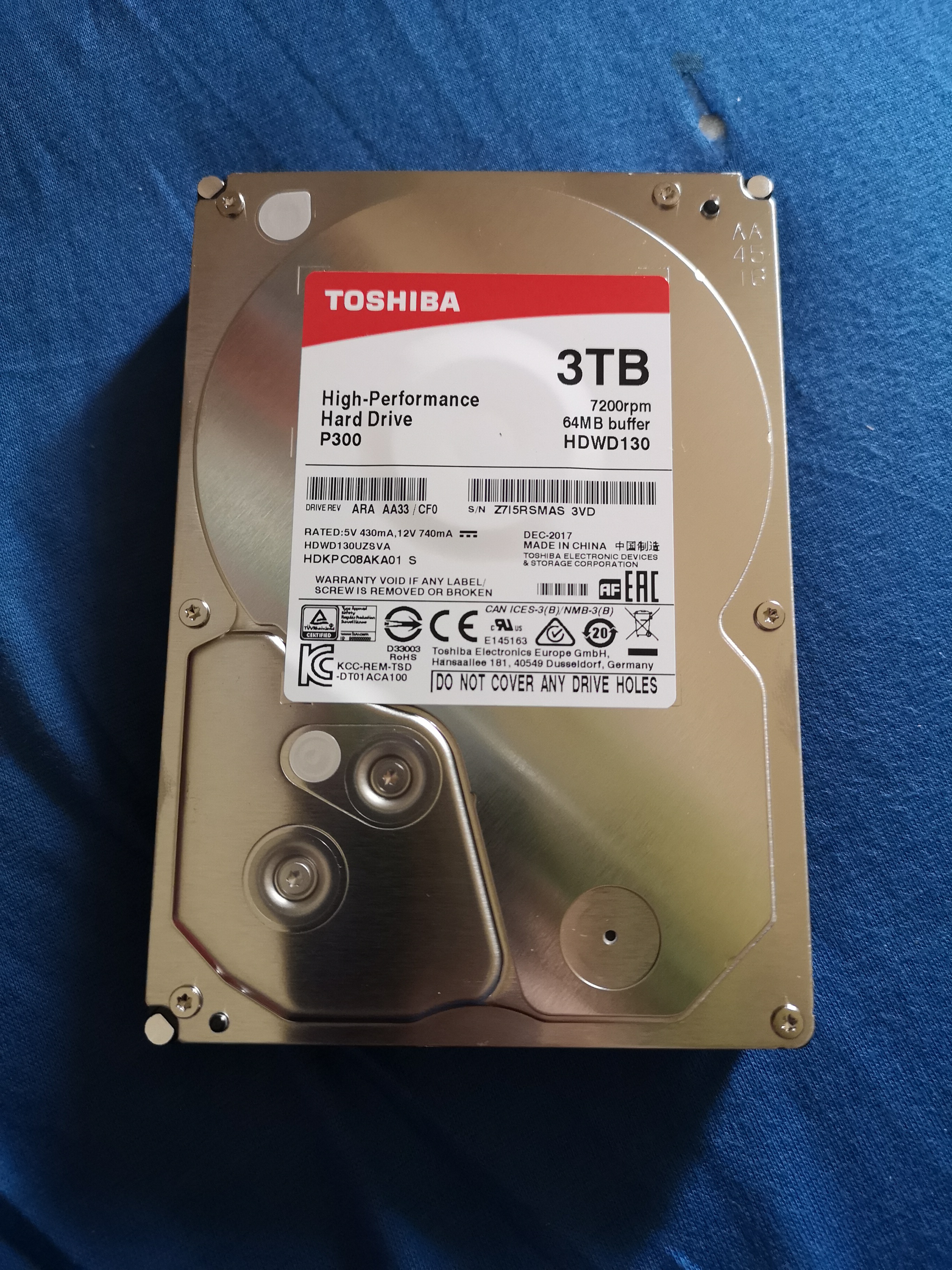

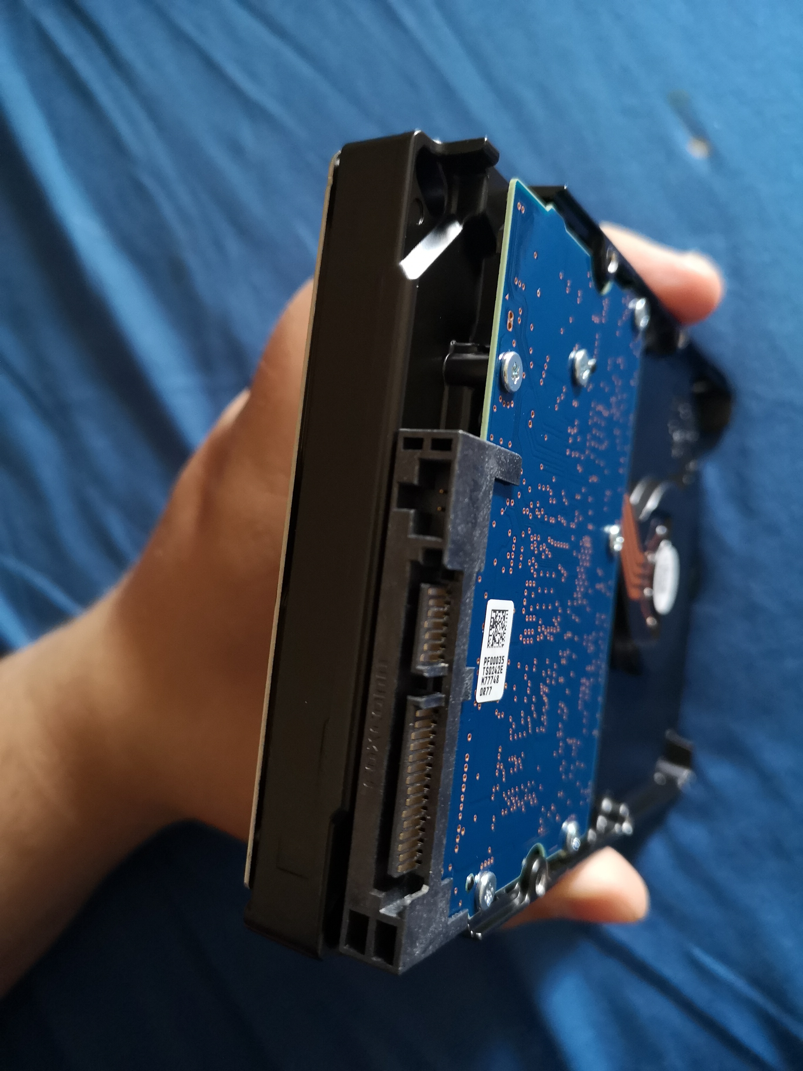

Ich habe die Festplatte jetzt einmal tauschen lassen mit der angabe das sie defekt ist. Nur einmal zur Klärung. Neben Strom und Sata brauchst die nix oder?

Mehr braucht die nicht, der Anschluss daneben ist nur für die Diagnose/seriellen Zugriff. Steck die 2TB-Seagate-Platte ab, schließ die 3TB-Toshiba an und starte von der SSD. Dort in der Datenträgerverwaltung die 3TB-HDD formatieren, dann sollte das erstmal passen. Im BIOS muss als SATA-Mode AHCI eingestellt sein...wo du die Einstellung findest kann ich aus der Ferne nicht sagen.
