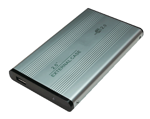

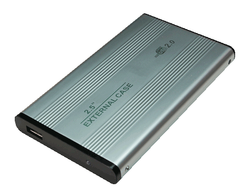

Wenn Du die Platte weiterbenutzen möchtest, kauf lieber ein Gehäuse, mit den Adaptern ist das immer ein Problem weil ja alles offen ist.
Hier eines für IDE Platten für 7 €:
http://www.jacob-computer.de/logilink-2,5-ide-hdd-enclosure-usb2.0-UA0040A-artnr-264645.html
Beschreibung, da ist sogar ein Schraubendreher bei:
http://www.logilink.eu/showproduct/UA0040A.htm
Nachtrag:
Sorry nicht gesehen das eine Schutzhülle beiliegt, natürlich ist das Teil so nicht schlecht weil man ja auch andere grössere Platten anschliessen kann. Bei einem Gehäuse gehen nur 2,5" Platten rein.
