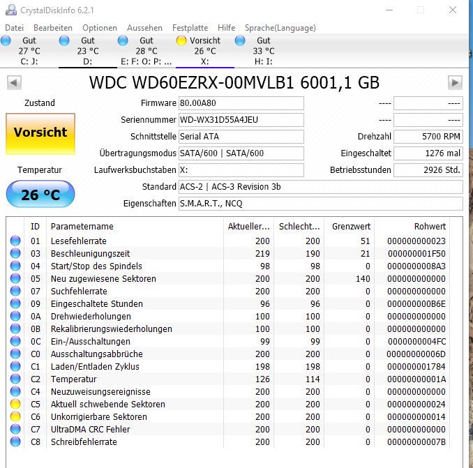

Trotzdem anbei ein Screenshot von CDInfo

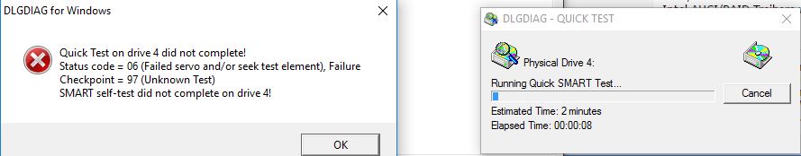

und dieser ist von WD Data Life Guard Diagnostics, eine Software von WD.
Die hat einige schwebende Sektoren. Wie viele HDDs hast Du denn im dem gleichen Gehäuse? Die Green/Blue sind nicht dafür gemacht mit mehreren HDDs in einem Gehäuse zu stecken, die haben keine Technologie um mit den Vibrationen umgehen zu können die dabei entstehen. Schwebende Sektoren können durchaus die Folge von Vibrationen sein, wenn dadurch beim Schreiben die Köpfe von ihrer Position abkommen und Daten auf der Nachbarspur überschreiben, ohne dass die Platte es mehr weil sie eben keine Sensoren dafür hat um dies schnell genug erkennen zu können.
ich habe 2 SSD Platten und eine weitere HDD, ebenfalls WD Green, diese mit 3 TB im PC.
Kann ich irgendwas reparieren? Vielleicht mit dem WD Programm?
Schwebende Sektoren sind Sektoren deren Daten nicht mehr zur ECC passen die hinter jedem Sektor steht und mit deren Hilfe auch nicht mehr korrigiert werden können. Da die korrekten Daten nicht mehr feststellbar sind, gibt die Platte statt falscher Daten einen Lesefehler als Antwort wenn man versucht diese zu lesen. Das kann auch anderen Gründe als defekte Oberflächen haben, z.B. einen Stromausfall während eines Schreibvorgang der dazu führt, dass eben nicht die ganze Daten plus der neuen ECC geschrieben wurden oder wegen eines Stoßes oder Vibrationen ist der Kopf beim Schreiben aus der Spur gekommen und hat Daten auf der Nachbarspur überschrieben. Auch arbeiten HDDs nicht 100%ig und die Hersteller geben die Fehlerhäufigkeit auch in Form der UBER an, wobei eine UBER von 1:10^14 bedeutet, dass je 10^14 gelesener Bits was etwa 12TB gelesener Daten entspricht, ein Lesefehler und damit schwebender Sektor im Rahmen der Erwartungen liegt.
Die Controller merken sich die schwebenden Sektoren und prüfen die Daten nach dem erneuten Schreiben auf diese Sektoren, dann verschwinden diese einfach oder werden eben durch Reservesektoren ersetzt. Du könntest das Überschreiben mit chkdsk /b X: provozieren, aber wenn die HDD einen echten Schaden hat, könnte sie dabei auch ganz kaputt gehen, ein Backup der wichtigen Daten auf der Platte sollte also vorhanden sein (sollte es sowieso immer) und wenn nicht, angelegt werden. Zwar sehen die Werte nicht so schlecht aus das ich einen Ausfall erwarten würde, aber man steckt da nicht drin und daher wäre das selbstverständlich auf eigenes Risiko auszuführen!

Ganau, schau ob alles gut gesichert ist, was man immer gewährleisten sollte und dann lass man den chkdsk wie oben laufen, warte einige Stunden (wohl locker bis morgen) und poste die Werte wie dann sind, wenn das noch geht. Wenn nicht oder je nachdem wie die Werte dann sind, ist es ggf. ein Garantiefall. Aber wenn sie dabei kaputt geht, wäre sie sowieso bald hin, denn auch chkdsk macht nur Lese- und Schreibzugriffe, also was auch im Alltag passiert, nur intensiver. Geht dabei eine Platte kaputt, wäre sie auch sonst bald hin gewesen, vorausgesetzt man lässt sie dabei nicht überhitzen. Aber das sollte eher in USB Gehäuse als in einem PC eine Gefahr sein und man kann ja mit CrystalDiskInfo die Temperatur beobachten.
Wieso die Platte im System nicht zu erkennen war, lässt sich so nicht sagen. Prüfe mal ob die Rohwerte des Attribute C7 bei den anderen Platten 0 sind. Wenn nicht könnte es da Probleme mit dem Datenkabel geben und das kann auch zu Problemen bei der Kommunikation mit anderen Laufwerken führen.
noap, alle Rohwerte bei C7 sind 0. Dann werd ich mich mal ans sichern machen und dann chkdsk. Danke für Deine Hilfe
