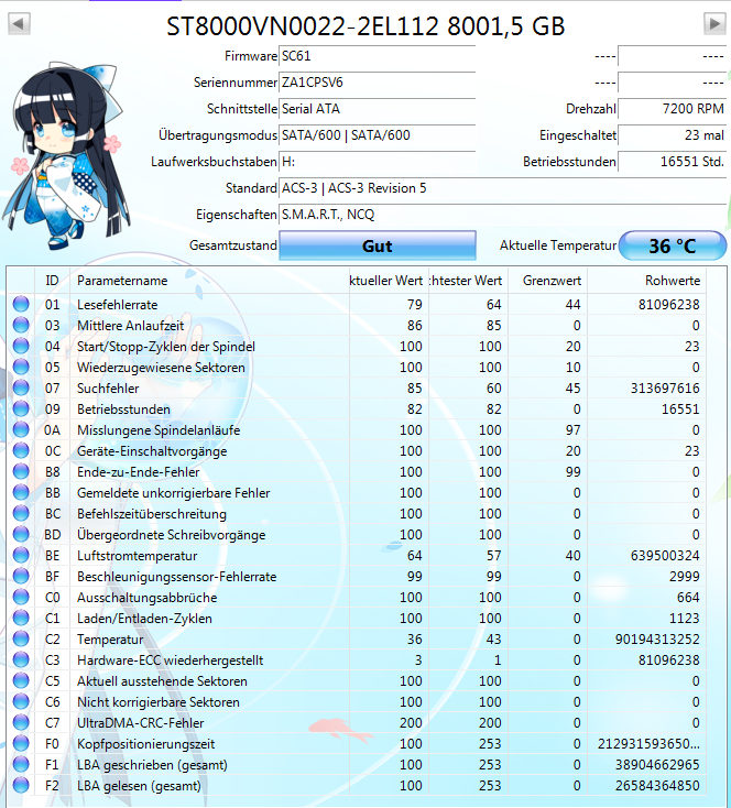

Zur Orientierung, wenn auch erst 16k Betriebsstunden. Meine aktuelle Datenplatte für alles was nicht woanders hingehört.
Eine zweite für Spiele hat sehr ähnliche Werte, nur geringfügig weniger geschrieben und dafür mehr gelesen. Wichtig ist bei HDD Neuanschaffung vor allem genau hingucken am Anfang. Eine Platte die schon neu heiß wird, ungewöhnlich stark vibriert oder ähnliche Auffälligkeiten hat machts vielleicht nur ein paar Tage bis Wochen. Gibts nach einem Monat Betrieb noch keine Probleme läuft sie vermutlich jahrelang.
