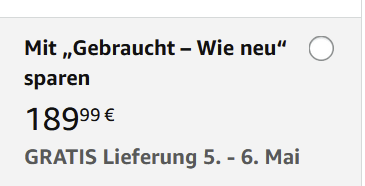

Giggity schrieb:
Wenn keine Angst vor einem geringen Risiko besteht:
Falls tatsächlich Probleme mit der vorhanden sein sollten, sollte die ein erweiterter Selbsttest ausfindig machen oder diese innerhalb der Gewährleistungszeit auffallen.

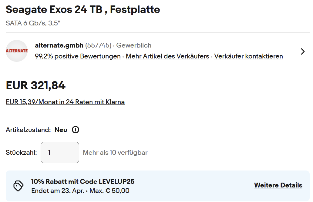

Oder von Alternate 290€ für 24TB:
https://www.ebay.de/itm/267164870268
natürlich:
Da wäre ich schwach geworden wenn ich aktuell eine HDD brauchen würde.
