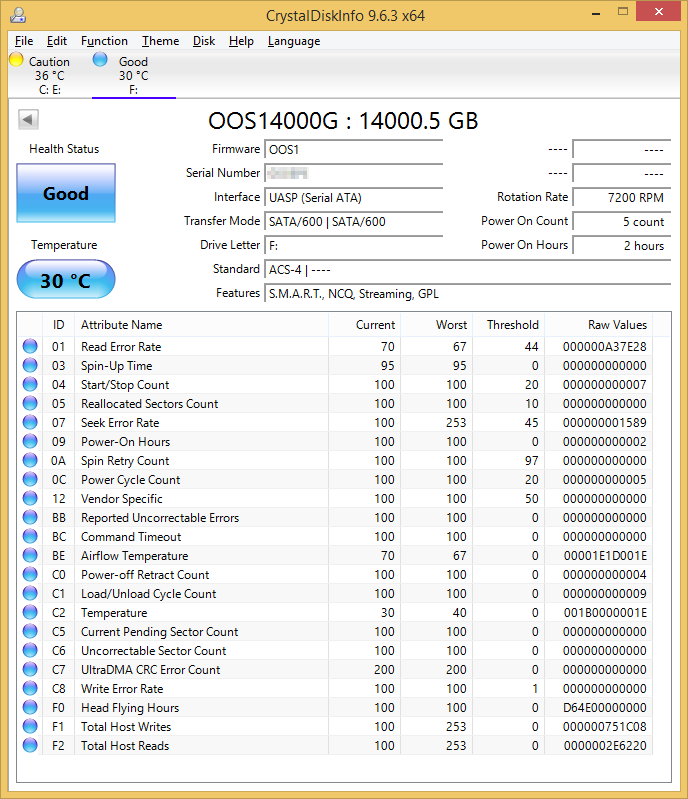

Die 14 TB OEM-Platte läuft, wurde schon mit dd etwas "malträtiert". Die Platte war antistatisch eingeschweißt und sah wie neu aus. Irgendwas mit DOM Anfang 2024 steht drauf. Keine Ahnung, ob's das Herstellungs- oder Wiederaufbereitungsdatum ist. Smart sieht unter Windows (glaub am gemoddeten WD-Elements-Adapter) so aus:
Und smartmontools gibt das aus:

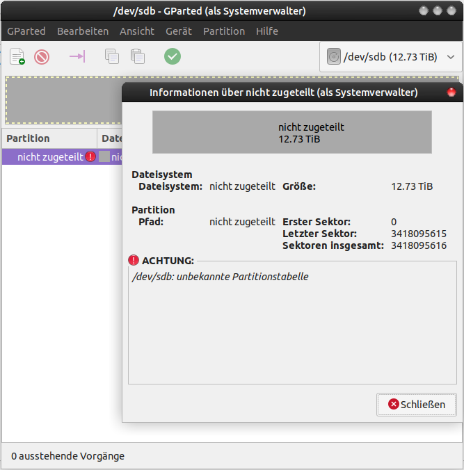

Bin jetzt bei dem gelandet (einfach die zwei Pins weggelötet). Etwas schade, dass die Festplatte wohl nur mit hdparm -Y parken will, nicht beim USB-Abziehen oder Herunterfahren.
pseudopseudonym schrieb:
Die 4k-Sektoremulation lässt sich mit dem Firmware-Mod abschalten, das Problem sollte also erledigt sein.
Irgendwas lief da wohl schief. Formatiere ich die 14TB-Festplatte im gemoddeten Elements-Gehäuse und baue sie dann wieder intern ein, bekomme ich das:
Bei einer alten 320(?)GB Platte habe ich diese Probleme nicht.
Da kann man sicher auch noch was machen, aber die Seagate-Platte bekomme ich nicht in diese Gummiblöcke, daher verfolge ich das erstmal nicht weiter.
Schade, die WD-Elements-Elektronik wirkt eigentlich besser auf mich. Da legt sich die Seagate auch schlafen, ohne dass man mit hdparm -Y rumfummeln muss.
