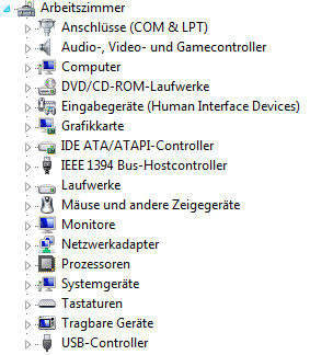

ich bin etwas verzweifelt. Ich habe Win7 neu aufgesetzt und danach funktioniert mein interner Cardreader nicht mehr korrekt. Wenn ich eine SD-Karte, die ich immer nutzte einlege, will er diese formatieren. Auch eine andere funktioniert nicht mehr.
Nun dachte ich an Treiber, aber welche? Laut alter Rechnung ist der Cardreader von Foxconn, aber der Treiber, den ich an bieten scheint für ein neueres Gerät.
Ich habe mal ein Screenshot von meinem Gerätemanager angefügt. Bitte um Hilfe.

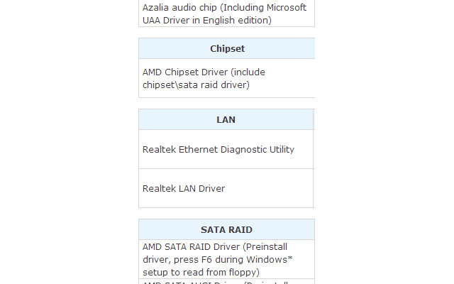

1. Kann den Treiber bei Gigabyte nicht finden. In der Anlage die verfügbaren. Der Chipset will bei der Installation einen Grafikkartentreiber installieren.

Was hast Du denn für ein Board? (Link bei Gigabyte angeben)

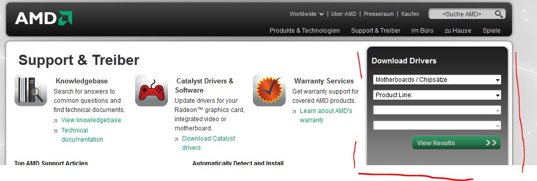

Treiber für den Cardreader gibt es nicht, allerdings Chipsatztreiber für Dein Board. Zusätzlich auch neuste USB-Treiber downloaden. Die neusten findest Du häufig nicht bei Gigabyte, sondern bei Intel (wenn Intelboard), ansonsten bei AMD vorbeischauen.
