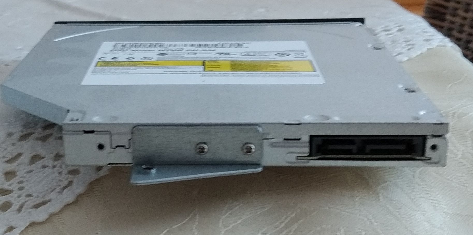

Tag zusammen,
interner DVD Brenner im PC Medion Akoya P2120 D (MD8836)-- Win 10 Home 64--- funktioniert nicht mehr. Habe schon original CDs etc getestet, negativ. Hab auch schon mit allem möglichen die Laser-Einheit gereinigt, negativ.Auch schon im Gerätemanager deinstalliert und den Computer neu gestartet. Kabel abgezogen und neu aufgesteckt, auch keine Veränderungen im BIOS oder LW vorgenommen. Schieb ich ne CD etc rein, dauerts 2-3sec, dann erscheint die Fehlermeldung----Datenträger einlegen---, Schacht öffnet sich.
Hab auch schon mit dvd-drive-repair versucht, negativ.
Wird wohl ein Neues geben, oder seht ihr noch ne Möglichkeit, was zu testen?
Gibt es dann bei Neukauf was zu beachten? Welches würdet ihr empfehlen?
Gruß und Danke schon mal.

sollte SATA sein, oder?
Danke an @bisy + bleibt gesund

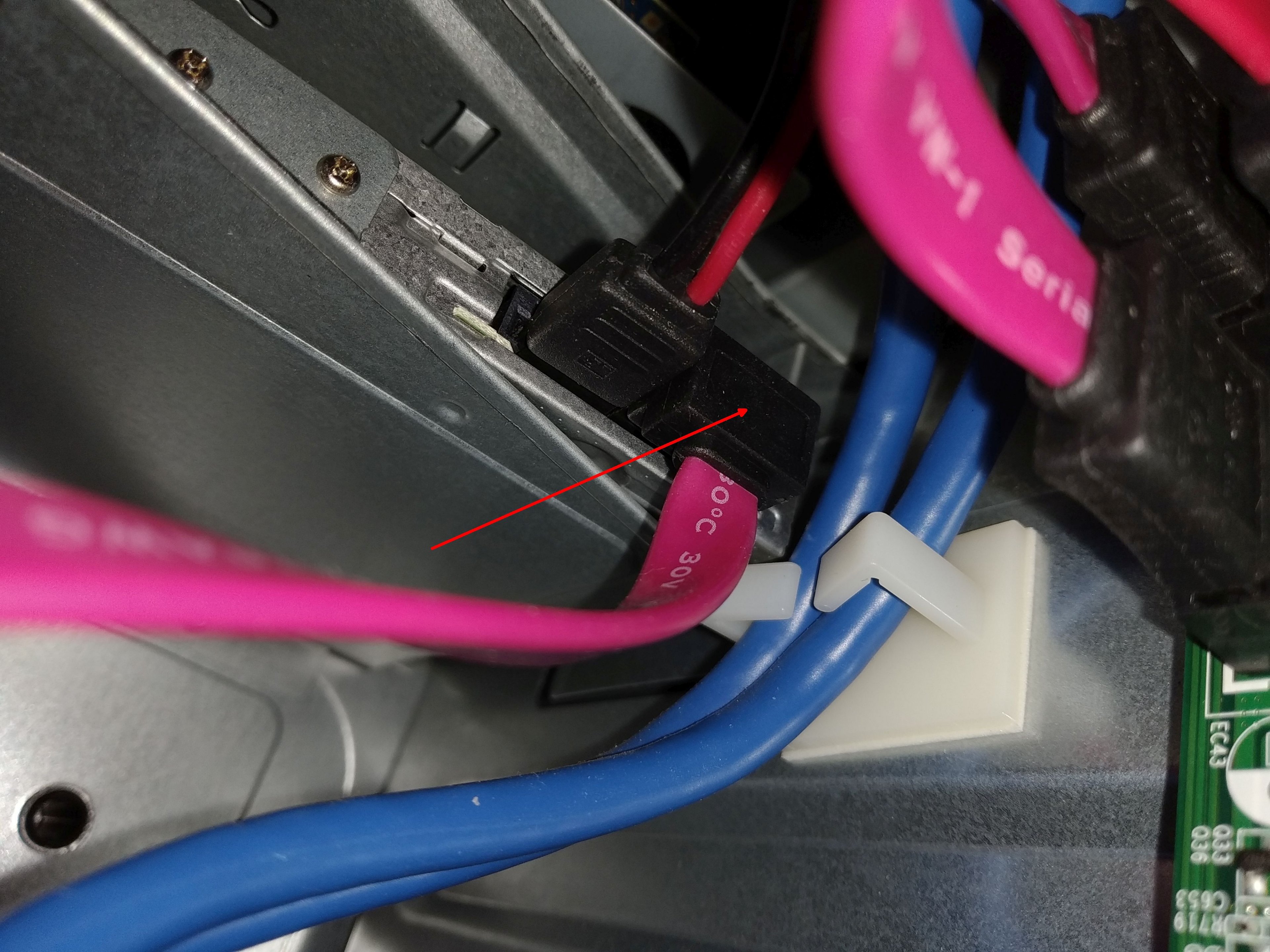

Das Datenkabel zum Mainboard ist auf jeden Fall Standard SATA, das Stromkabel sieht nicht so aus, ist aber auch scher zu erkennen.
Dafür müsste man es abziehen.
Müsste so aussehen:
habs mal beschriftet, wenn die Anschlüsse am Neuen auch so sind, dann müßts passen

Beschriften hattest du es nicht brauchen, denn man sieht auch so, was was ist.
Mit dem nicht gut sehen meinte ich eigentlich, du müsstest das Stromkabel mal ab ziehen und dir die andere Seite angucken ob es so aussieht, wie auf dem Bild, was ich gepostet habe.
meinste so oder versteh ich Bahnhof
So, gerade noch mal auf dem PC angeguckt, da man es auf dem Smartphone nicht so gut sieht.
Der Stromanschluss ist bei Slimline Laufwerken kleiner und hat nicht die norme Größe, so wie ich das gerade sehe.
Es sollten daher nur Slimline Laufwerke daran gehen.
Es gibt notfalls aber auch Adapter von den kleinen auf Große Anschlüsse
