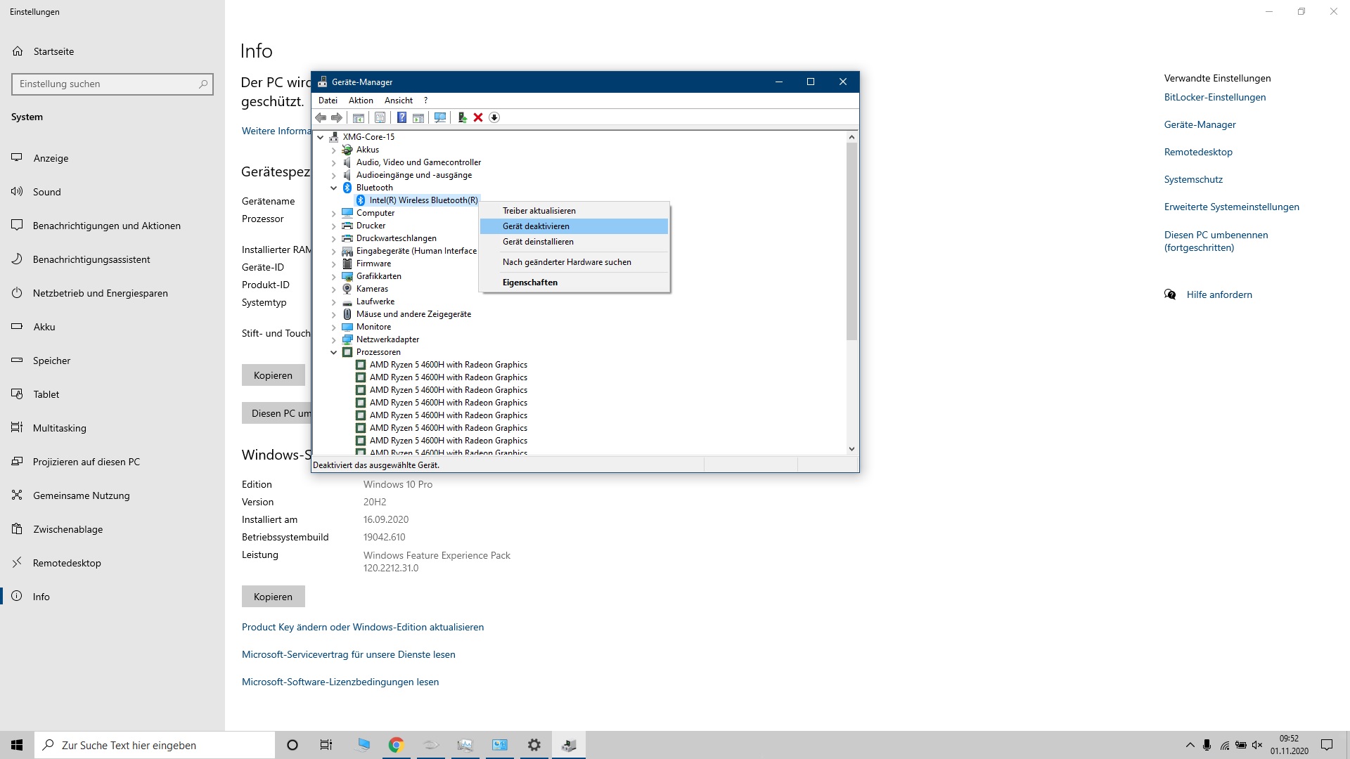

Im Gerätemanager kannst du den internen BT Adapter mit rechtsklick deaktivieren. (siehe Screenshot).
ich würde aber den neuen erst anstecken wenn der andere deaktiviert ist damit es nicht zu Verwechslungen kommt bei dir.

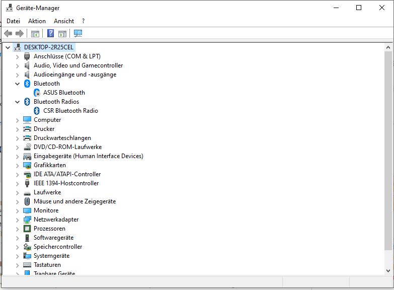

Der interne ist jetzt deaktiviert. Bluetooth Radios CSR ist mein Adapter.

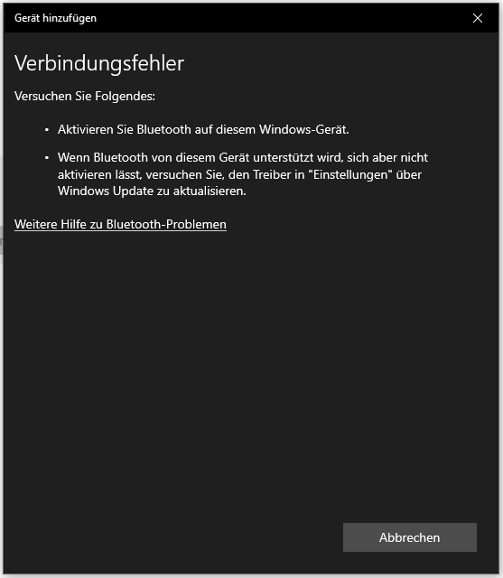

Allerdings kann ich nun keine neuen Bluetooth Geräte verbinden, da der PC meint Bluetooth ist deaktiviert.
