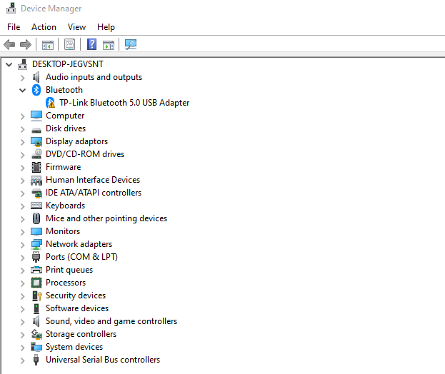

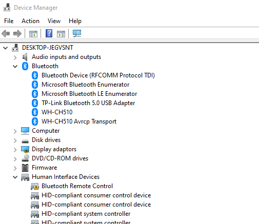

Screenshot vom Gerätemanager, wenn Bluetooth funktioniert.
Screenshot, wenn Code 43 angezeigt wird.

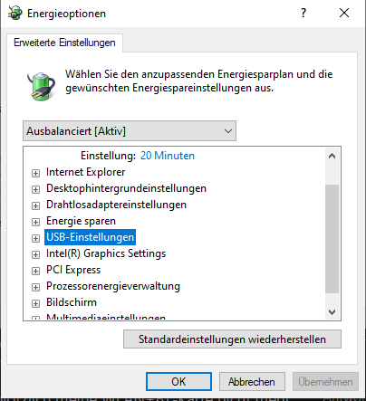

Schon mal die Energieoptionen in den Einstellungen von Windows, und im Gerätemanager ("Computer kann das Gerät ausschalten ...") variiert?

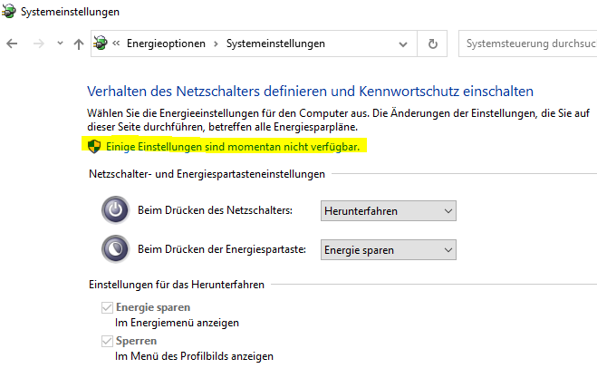

Windows Schnellstart oder Fast Boot im UEFI?

"Energie..." im Startmenü eingeben, dann in den erweiterten Energieeinstellungen zum aktiven Energiesparplan suchen. Ein Beispiel (ohne BT-Stick):

Würde ich alles mal abschalten, also Fast Boot im UEFI, sowie den Windows Schnellstart. Letzteres muss man in den Energieoptionen erst sichtbar machen, bevor's angezeigt wird:
