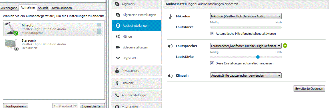

also unter Aufnahmegeräte funktioniert es schon nicht, kein Ausschlag o.ä.?

Mal den Treiber für das Micro deinstalliert und noch mal neu aktiviert?
Musst mal unter den Einstellungen schauen, vielleicht ist da noch etwas verstellt. Wenn die eigentliche Einstellung anwählt, reagiert auch bei korrekter Funktionsweise der Pegel.

An den Einstellungen liegt es nicht, selbst unter Linux funktioniert das Mic nicht, nur die Kamera funktioniert wunderbar.
