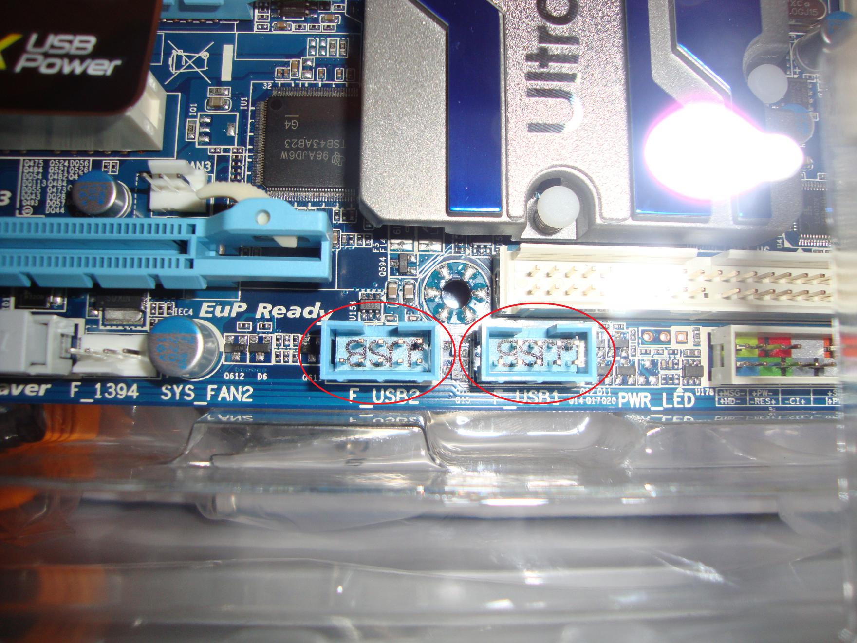

Ich habe ein neues X58A-UD7, dieses besitzt 2 interne USB anschlüsse (9Pin) auf der Platine, allerdings benötige ich 3Stück (2fürs HAF 932 und 1x 1.1 für das Aquaero)
Mit welchen Adapter kann ich die jetzt erweitern?

Die blauen anschlüssen, von denen Rede ich
Ok, aber wo ist das Problem ? Du willst auf dem Board einen weiteren internen Anschluss ? Das kann ja doch nicht sein, auch wenn sich Deine Frage danach anhört ? Oder belegt das Aquaaero einen kompletten internen Anschluß ?
ja tut es.
ja also 2interne vorhanden und 3 werden benötigt

Du hast intern 4x USB, 9 Pins sind für 2 USB-Slots. Oder brauchst du 4 USB fürs Gehäuse und 2 fürs Panel?
Das sind die einzigen USB Anschlüsse auf dem Mainboard.
Das HAF 932 hat 4USB 2.0 Am Frontpanel.
Daher hat das Teil interne USB Kabel, die angeschlossen werden müssen!
Dazu kommt noch ein Aquaero USB Kabel, für den bei 2 von 2 bereits besetzten Anschlüssen nichts mehr übrig bleibt.
Ich versteh gerade nicht, was daran schwer ist zu verstehen.
Ich will jetzt nur wissen, wie ich am einfachsten und günstigsten einen weiteren Anschluss bereitstellen soll.

Du hättest nur schreiben müssen, das das Gehäuse 4x Front-USB hat, dann wäre alles klar gewesen.
So war das nicht ganz klar, denn du hast nun mal 4 USB-Anschlüsse intern, wenn du nur 3 bräuchtest wäre ja alles geritzt.
Aber mir ist kein interner "Hub" bekannt. Ne weitere eher unelegante Lösung wäre nen USB-Controller mit internen USB-Header.

Dann bleiben Dir noch vier für das Frontpanel und Dein Aquaerodings ! Wo liegt denn jetzt bitte das Problem ? Die beiden freien Brackets auf dem Board müßten Dir dann doch ausreichen !
Ich kann mir außerdem immer noch nicht vorstellen, dass das Aqua wirklich zwei USB Anschlüsse braucht !
Sein Gehäuse hat schon 4 USB-Anschlüsse. Dann bleibt keins mehr fürs Panel über. Ich frag mich zwar wofür man so viele braucht, aber er bekommt zumindest nicht alles angeschlossen.

bensen & eulekerwe, danke für euere bemühungen, aber ich denke, dass verbalis Hub wohl am einfachsten ist.
Werde mir den dann bald kaufen, danke
Das ist definitv das kompakteste. Sowas war meine erste Idee. Nur hab ich sowas nirgends zu kaufen gesehen.
