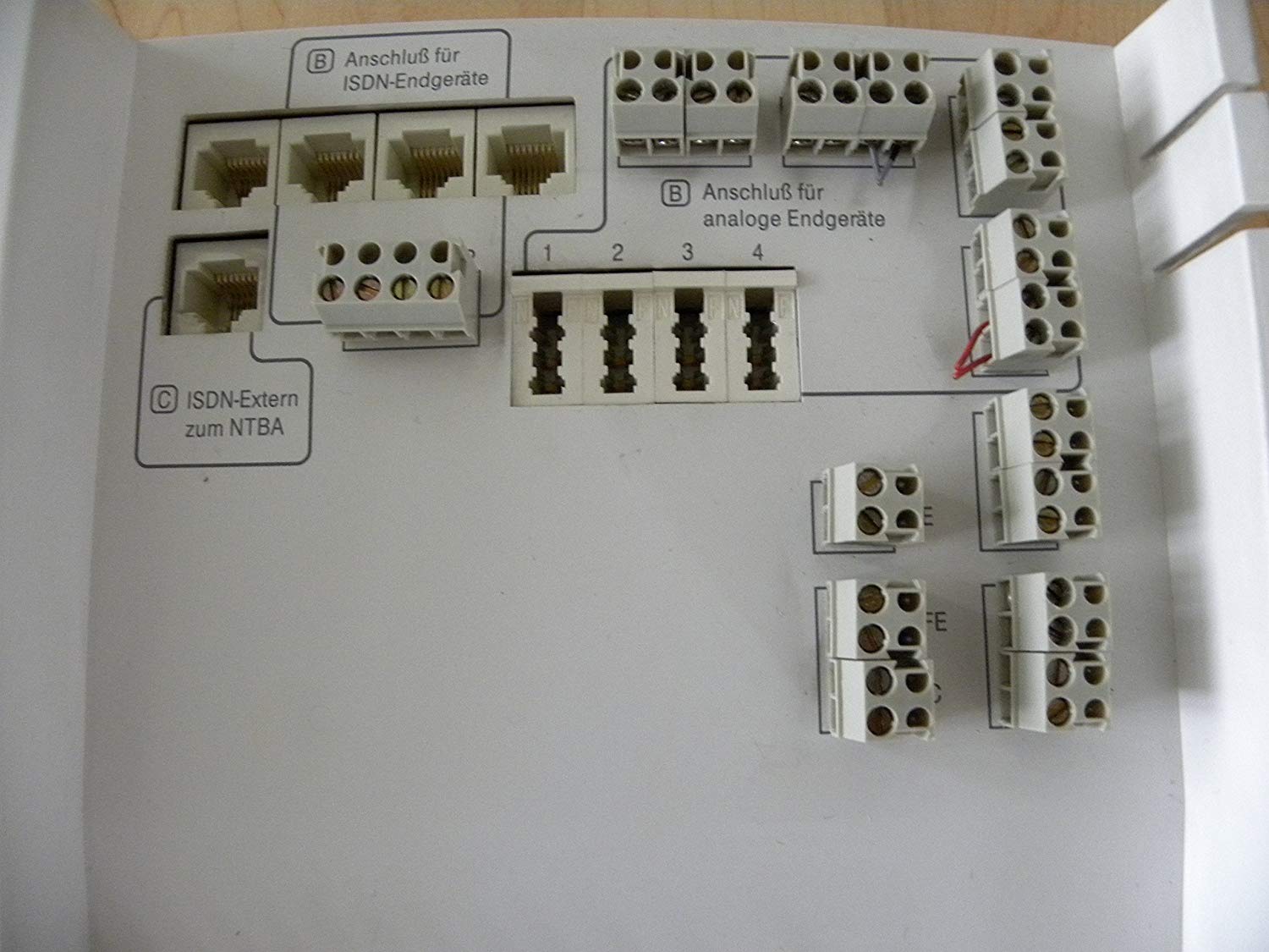

Laut Beschreibung ist dies ein Bild der ISDN Anlage.
Und verbunden sind diese Ports ISDN/Analog mit Drähten die zu den Wanddosen IAE/TAE in den jeweiligen Räumen führen und dort sind die Basen der Geräte dann eingesteckt.
Also verbunden sind diese.
