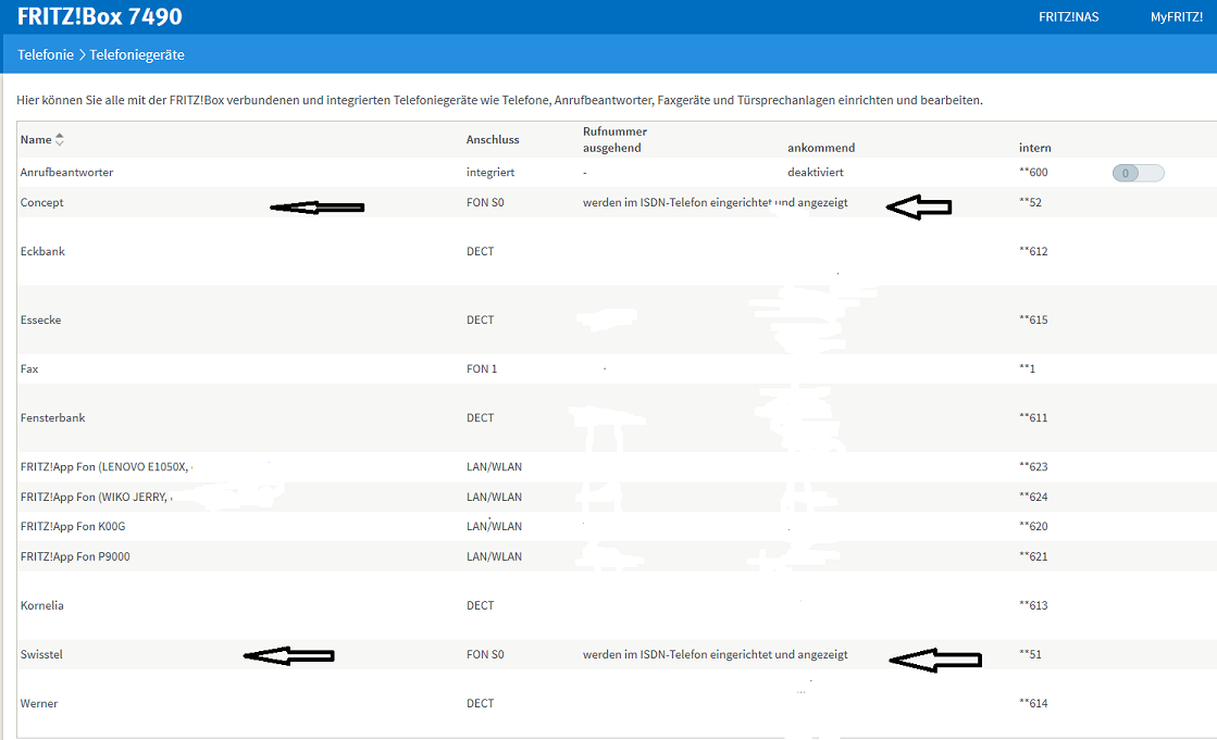

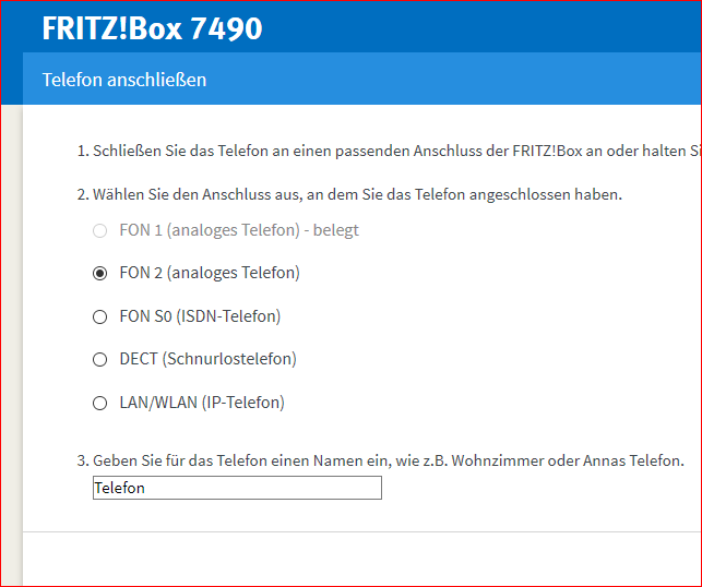

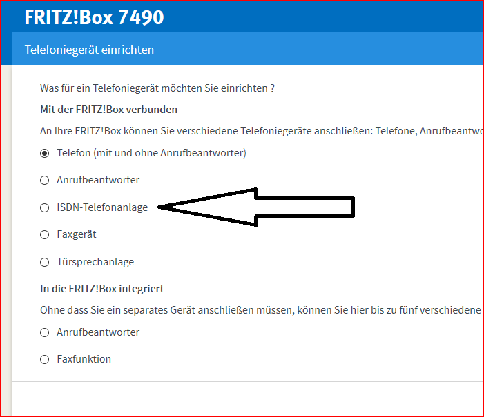

Welche ISDN Anlage, Du hast doch VOIP und kein ISDN mehr, schreibst Du doch selbst das es an der Fritzbox angemeldet ist am S= Bus, also ist doch die Fritzbox auch für die Telefonie zuständig. Und wenn Du daran ein anderes neueres Gerät ansteckst, musst doch zuerst das alte Gerät entfernt werden. Habe selbst hier im Haus einige Geräte per ISDN & DECT & Lan/Wlan angeschlossen/angemeldet und alles läuft über die Fritzbox, nur die ISDN Mobilteile werden an der Basisstation T-Concept CPA720 bzw einer Gigaset DX600 ISDN verwaltet.
