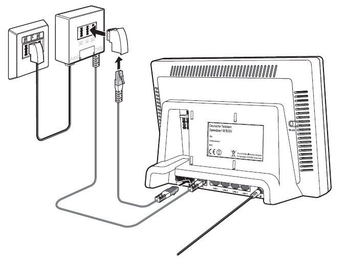

Die Fritzbox hat keinen integrierten Splitter um DSL-Signal und Telefonsignal zu trennen. Es kommt auf die Anschlussart an, ob ein vorgeschalteter Splitter notwendig ist oder nicht. Handelt es sich um einen klassischen Anschluss wo DSL und Telefonie parallel "im selben Kabel" laufen, wird ein Splitter notwendig. Daher der Test, ob das Telefon ohne Fritzbox funktioniert. Wenn ja, dann handelt es sich um einen klassischen Anschluss und ein Splitter wird notwendig.
edit: Bei Ferndiagnose ("sag mir mal was für Geräte du hast") wird der unscheinbare Splitter gerne mal einfach übersehen.
Hier maln Bildchen wie das aussehen muss (Bei den 3 Schlitzen des Splitter skommt dann natürlich das Telefon in die mitte rein):
