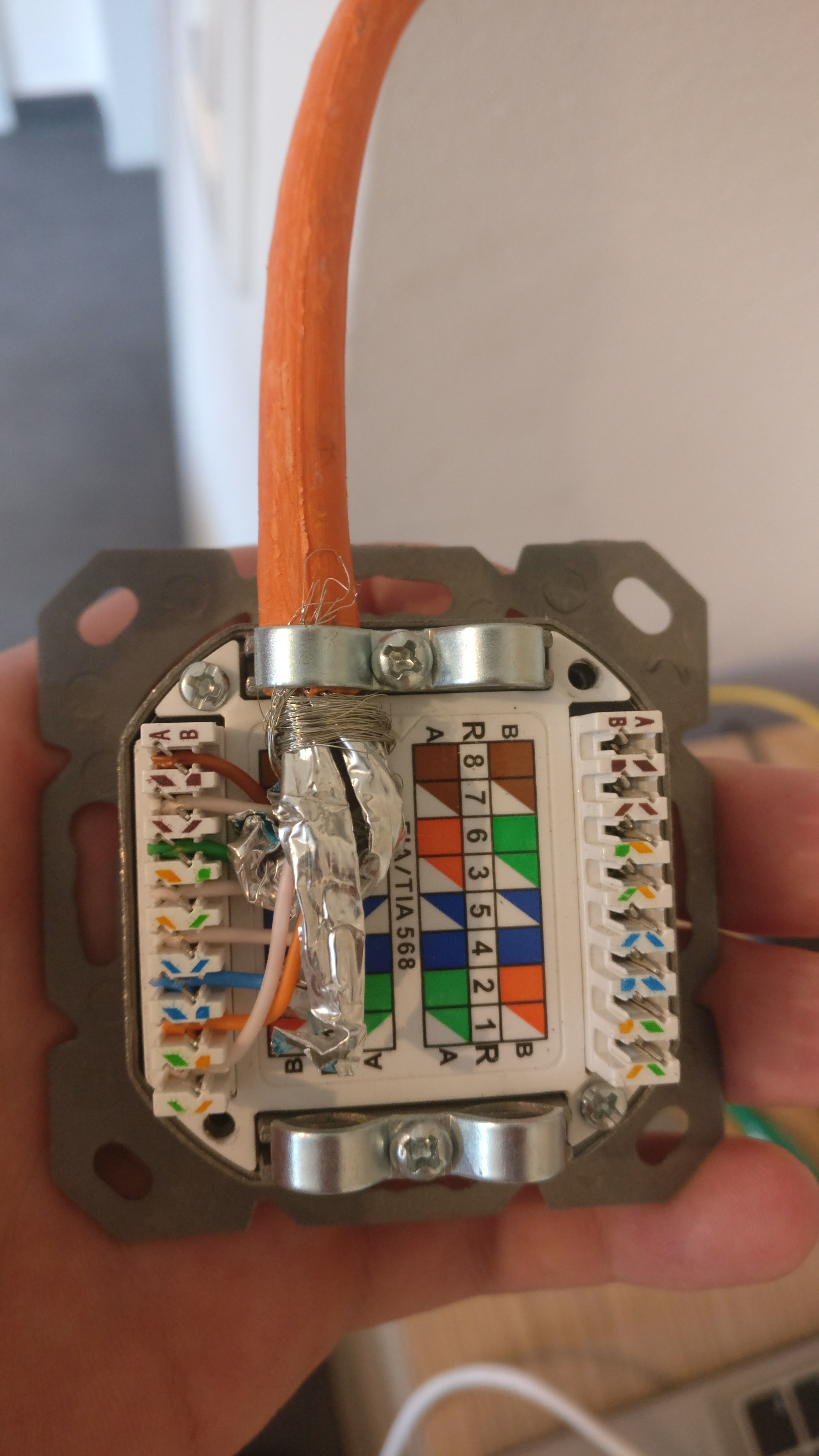

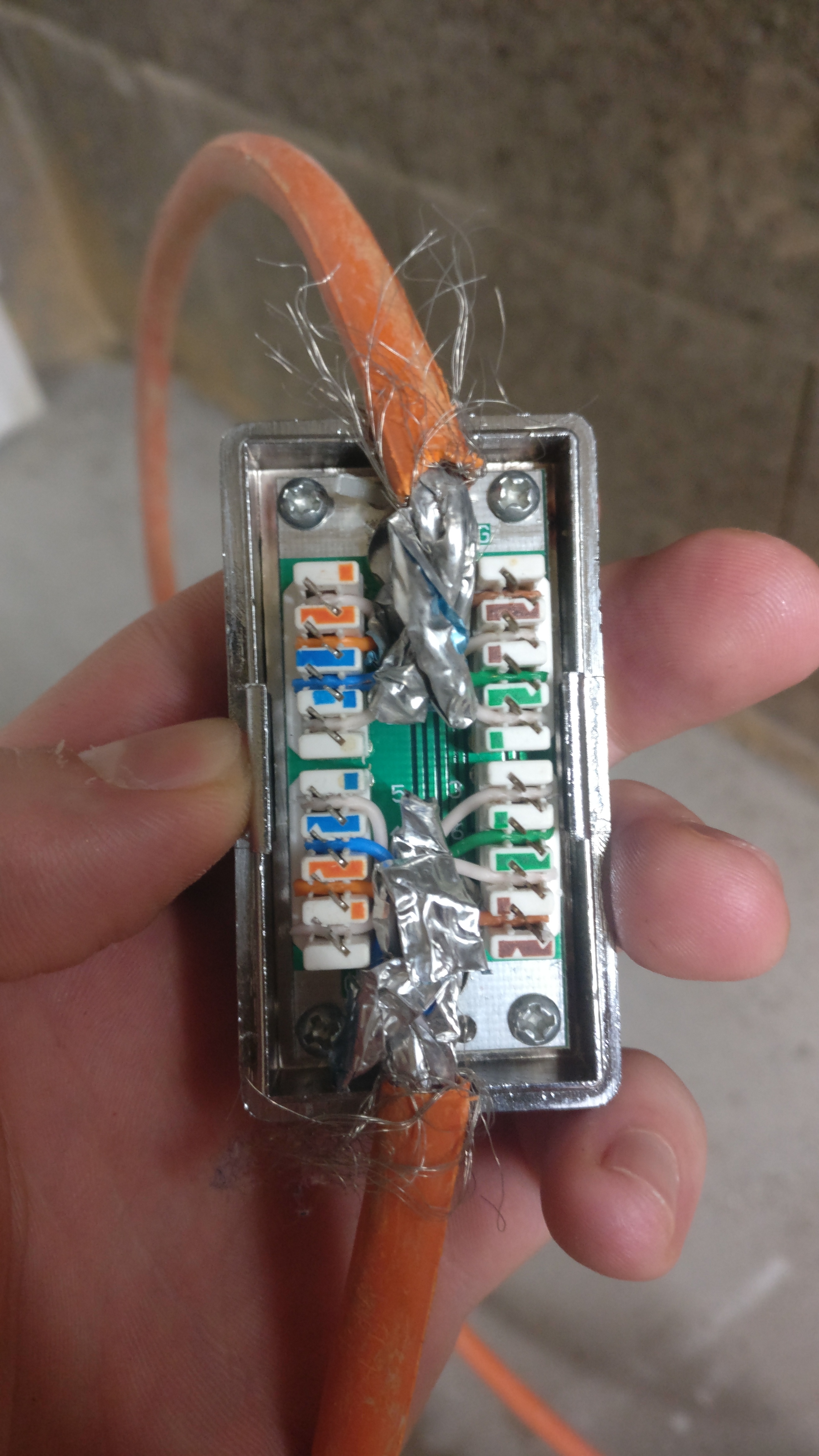

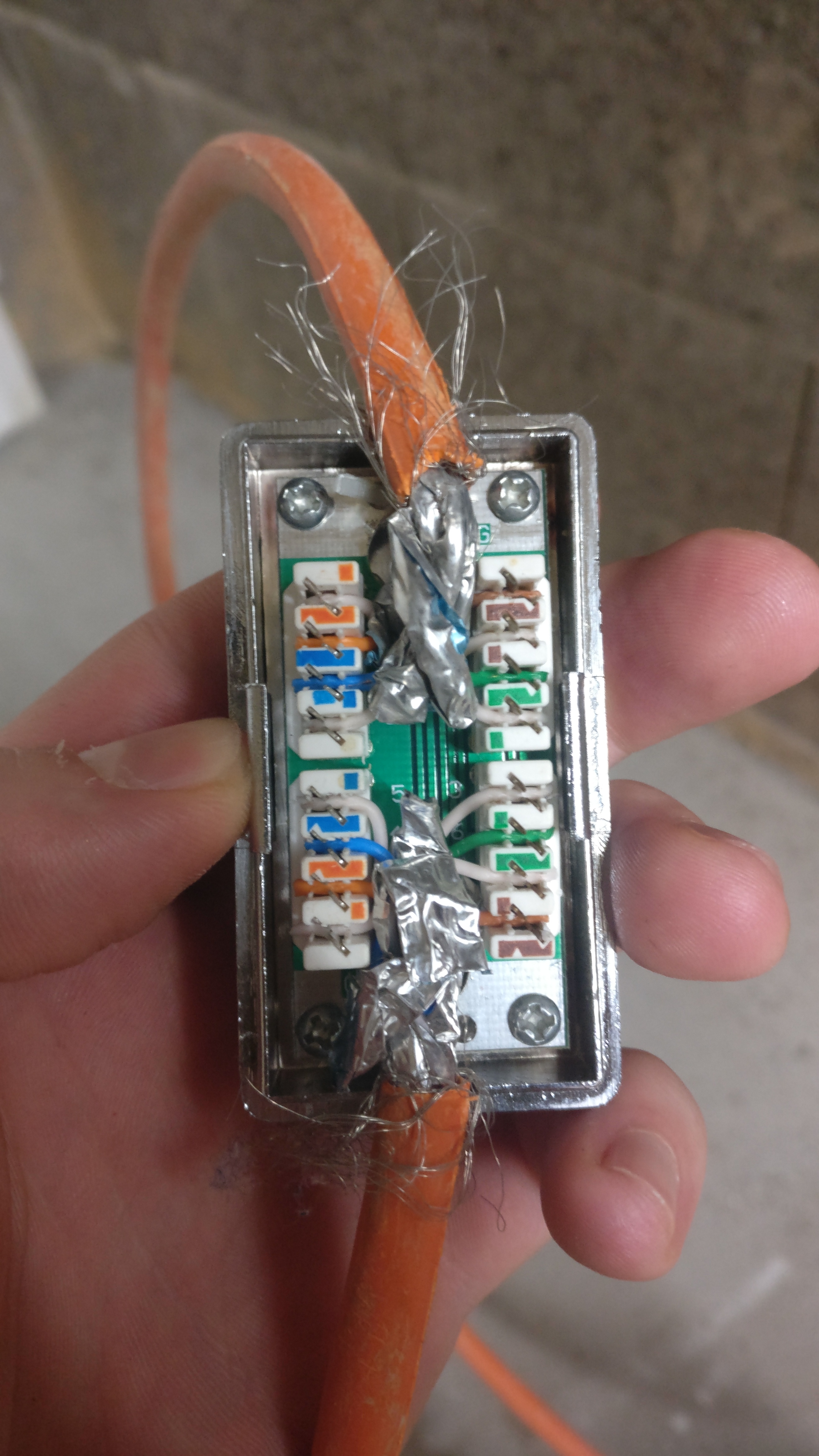

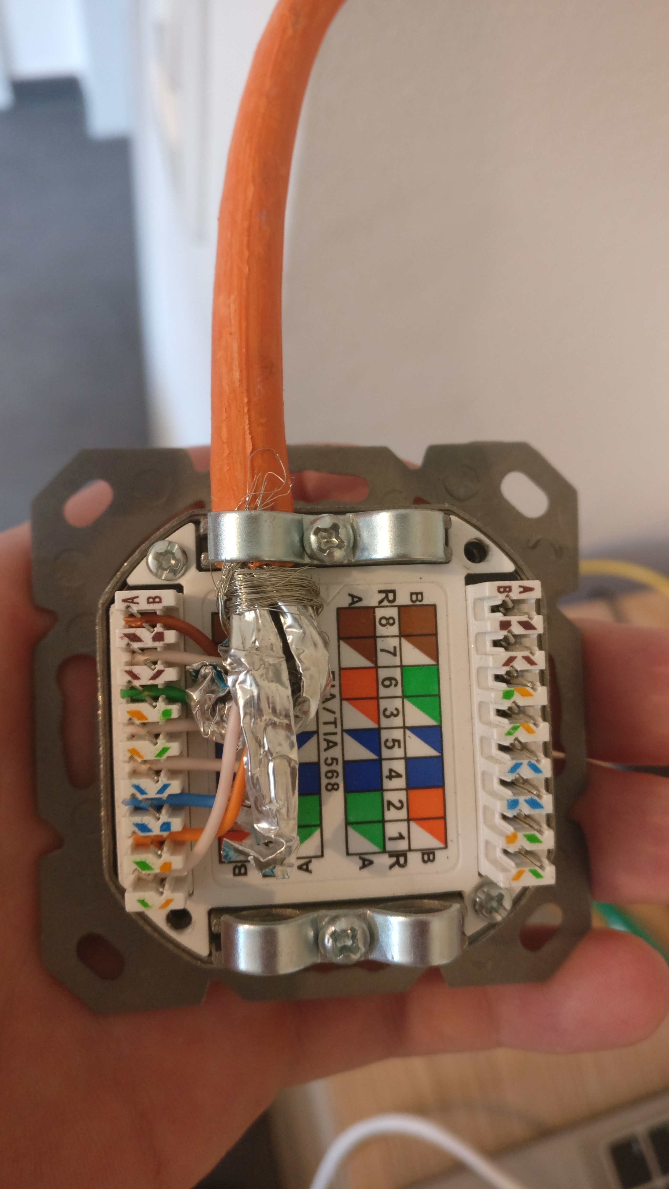

Sind angehängt. Das eine ist die Buchse bei uns, das andere die Verbindung im Keller.
Brauchst du noch ein Bild von oben?
Habe eben gesehen, das im keller die Isolierung nicht verbunden ist, also Ground. Hab nen Schraubenzieher so reingesteckt, dass die verbunden sind. Speedtest hat keinen unterschied gezeigt :/
Mir ist auch aufgefallen, dass Das Lankabel ja Ziemlich dicht im Sicherungskasten an den Ganzen Stromkabeln liegt ...

Bis auf den Schirm am Verbinder (da bitte auch beidseitig auf flächigen Kontakt achten) kann ich keine Fehler erkennen. Allgemein halt nicht besonders sorgfältig aufgelegt, Schlüsse oder schlechter Kontakt kann ich aber nicht erkennen. Ob die jeweils richtigen weißen Adern verwendet wurden, lässt sich nicht zweifelsfrei erkennen.
Wenn auch die Dose oben korrekt aufgelegt ist, sollte da eigentlich ein Gigabit drübergehen.
Wenn Du fingerfertig bist und ein passendes LSA+ Auflegewerkzeug besitzt, würde ich das alles neu machen. Und zwar nach TIA568A, weil üblicher in Deutschland. Die Dose ist nach B aufgelegt.
Traust Du dir das nicht zu, würde ich CAT6A Keystone Buchsen von Dätwyler, Metzconnect, Rutenbeck oder Telegärtner besorgen. Von den Firmen gibts auch CAT6A Verbinder in Keystone-Technik. Die sind einfacher und zudem werkzeuglos installierbar. Wenns dann funktioniert, kannst Du die Keystones einfach in passende Dosen einklipsen.
Alternative wäre, anstatt dem Verbinder im Keller ebenfalls 2 Buchsen zu installieren und in ein kleines 2- oder 3- fach Aufputzpatchfeld einzuklipsen. Dann mit einem kurzen Patchkabel die Installationskabel verbinden.
Das hat den Vorteil, dass Du dort bei Bedarf einen PoE Switch installieren könntest um auf halber Strecke ein aktives Gerät zur Signalkonditionierung einzuschleifen.
