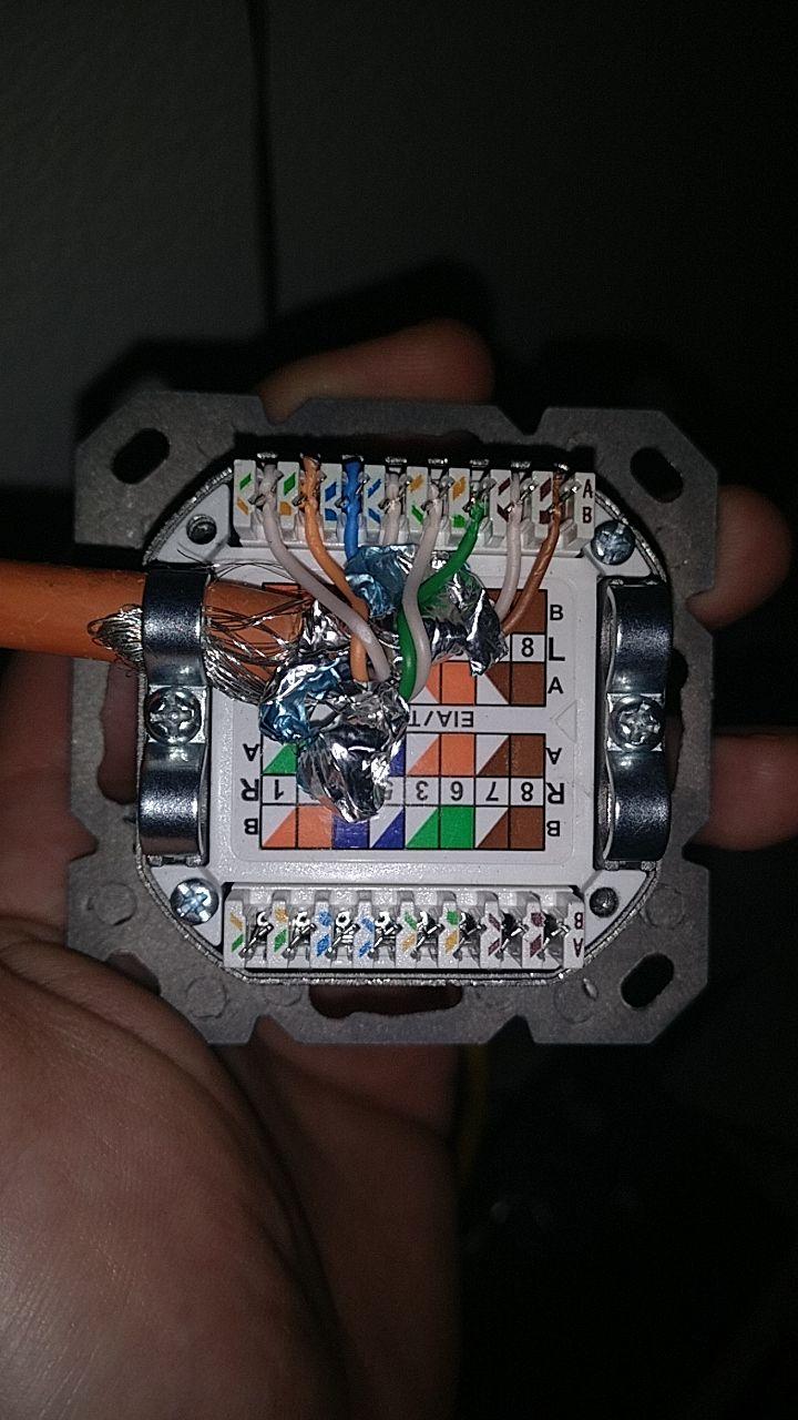

Das Foto des TE zeigt ein S/FTP. Als CAT5 extrem selten.
Es geht um die Kabel des TE, nicht um deine Grabbelkisten.
Solche Kabel haben in der Regel CAT6 oder höher.
Eine Strecke mit 2 Buchsen, 2 Patchkabeln und einem Verbinder oder 4 Buchsen und 3 Patchkabeln ist nichts ungewöhnliches und es sind auch keine Einschränkungen zu erwarten, vorausgesetzt es wird sorgfältig installiert.
Haben wir das geklärt?

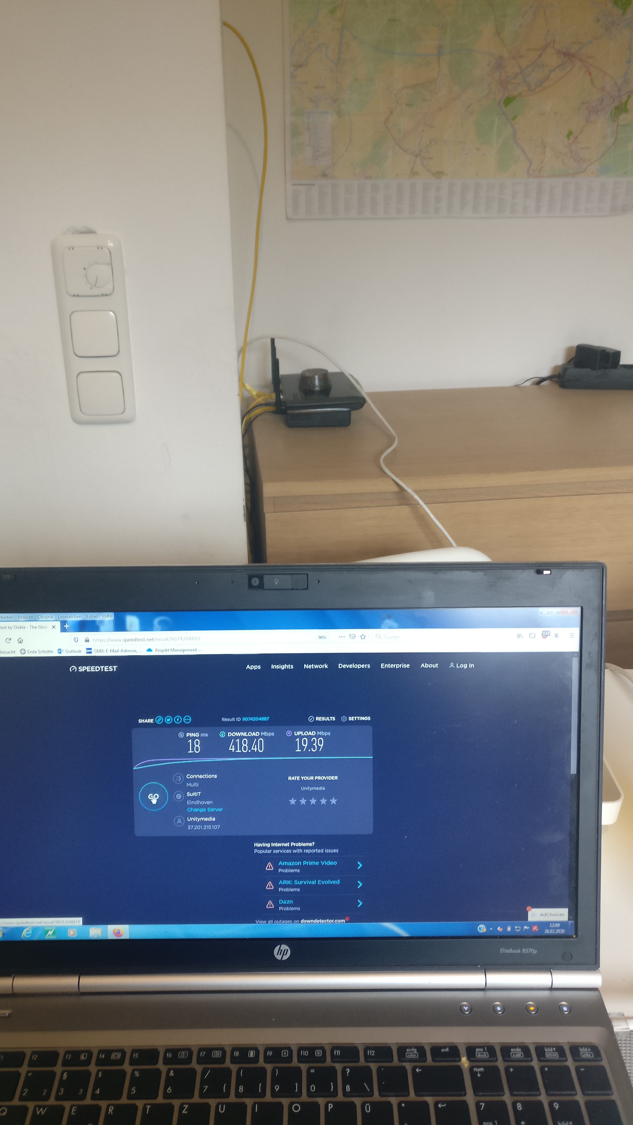

Habe eben alle meine Kabel durchgetestet und sie schaffen alle 1Gbits, direkt am Router 420Mbits.
Hab den Übeltäter gefunden, die 7390 ist anscheinend am sterben. Wenn ich über sie getestet habe kamen manchmal nur 20, oder 55 an. Habe meinen switch stattdessen dort hingestellt. Jetzt habe ich unten in meiner Wohnung bis zu 80Mbits! Das Kabel Sicherungskasten->Sicherungskasten habe ich auch getestet, es schafft ca 70-80 Mbits. Also wird diese Leitung jetzt endlich voll ausgenutzt!
Die 7390 habe ich einmal neugestartet. Wie kann ich die prüfen, ob die einen weg hat oder so?
Aber erstmal ist der übeltäter gefunden ...
In meinem Zimmer hab ich jetzt bis zu 55Mbits nach DLAN also auch hier alles top :D
Ich werde mir aber nochmal die Tipps von oben angucken, vielleicht bekomme ich das lange Kabel ja noch besser hin, dass es auf Gigabit kommt :D
edit:// OMG, die scheiß ports waren auf den Kack eco modus eingestellt!!! 🙈 bis auf Port 1.
maaaaaan ... :( naja, immerhin weiß ich, dass die Box nicht kaputt ist ...

Mein 10/100/1000 switch, den ich anstelle der 7390 gestern benutzt hatte, der die Geschwindigkeit auf 80 geboostet hat, hat wohl nicht genug saft ... die 7390 habe ich eben wieder angeschlossen, sie läuft ja nicht mehr im eco-Modus. Jetzt ballert der da die komplette 400Mbits durch!!
Was ist das denn für eine dumme scheiße, nur wegen dem kack ecomodus 🙈🙈🙈🙈😅
DANKE an alle, es gab also nie einen Fehler am Kabel, es war nur die falsche Einrichtung des Typen. Mal wieder, vertraue niemandem und kontrolliere immer erst ALLES bevor man falsche Schlüsse zieht 😂😎

Zuerst prüfen, ob es tatsächlich Installationsleitung ist.
Dazu eine Ader abisolieren. Ist die Seele massiv, alles gut, ist sie feindrähtig, musst Du shoppen gehen, weil LSA+ für gesicherte Kontaktierung flexibler Leitungen nicht geeignet ist.
4 davon: https://www.telegaertner.com/de/info/katalog/datavoice/?IdTreeGroup=3000203332
in den Keller 1 davon: https://www.telegaertner.com/de/info/katalog/datavoice/?IdTreeGroup=3000203337&IdProduct=13613
In die Räume je 1 davon: https://www.telegaertner.com/de/info/katalog/datavoice/?IdTreeGroup=3000203332&IdProduct=13624
Vorgehen wie in #17 beschrieben.
