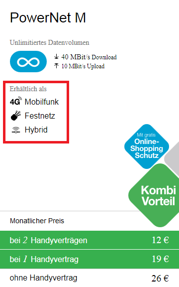

Deinen Tarif von Drei gibt es über zwei verschiedene Technologien:
Mobilfunk und Festnetz. Oder einen Hybrid aus beidem. Je nachdem, wofür du dich entschieden hast, kann die Schwankung normal oder unnormal sein. Beim Mobilfunk teilst du dir die Bandbreite mit allen anderen Teilnehmern in einer Funkzelle. Beim Festnetz gibt es zwar auch einen Überbuchungsfaktor, der fällt je nach Technologie aber schwach bis moderat aus. Wunderbarerweise findet man keine Informationen dazu, was Drei unter „Festnetz“ versteht, also DSL, DOCSIS oder FTTB/H.

Dann hast du einen Mobilfunk/LTE-Router. Das Ding bucht sich ins LTE-Netz ein und stellt dir darüber Internet zur Verfügung. Der 20. Bezirk von Wien sieht auf der Karte immer noch relativ zentral aus, du teilst dir also das Internet mit allen Wienern, die in die nächste Mobilfunkzelle eingebucht sind. In einer Metropole wie Wien werden das nicht gerade wenige sein.
Drei hat in Wien circa 19 Filialen. Geh in eine und frag, ob du den Internetvertrag von Mobilfunk nach Festnetz umwandeln kanst.
