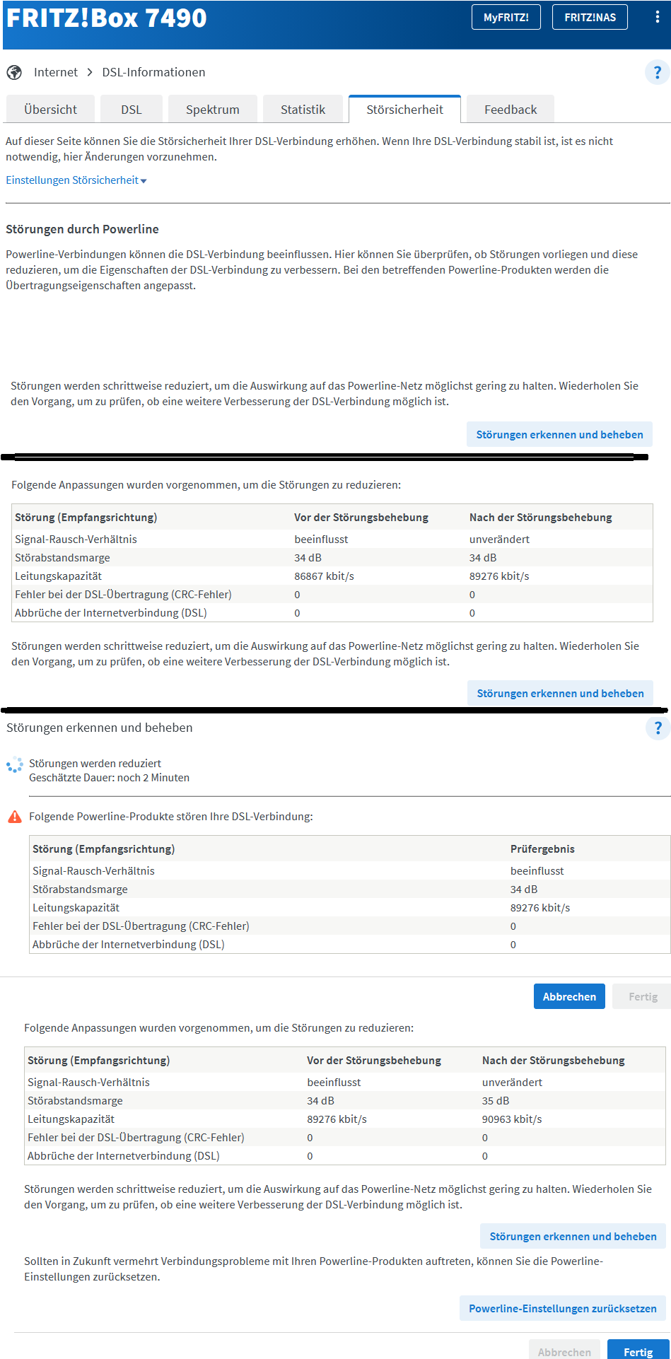

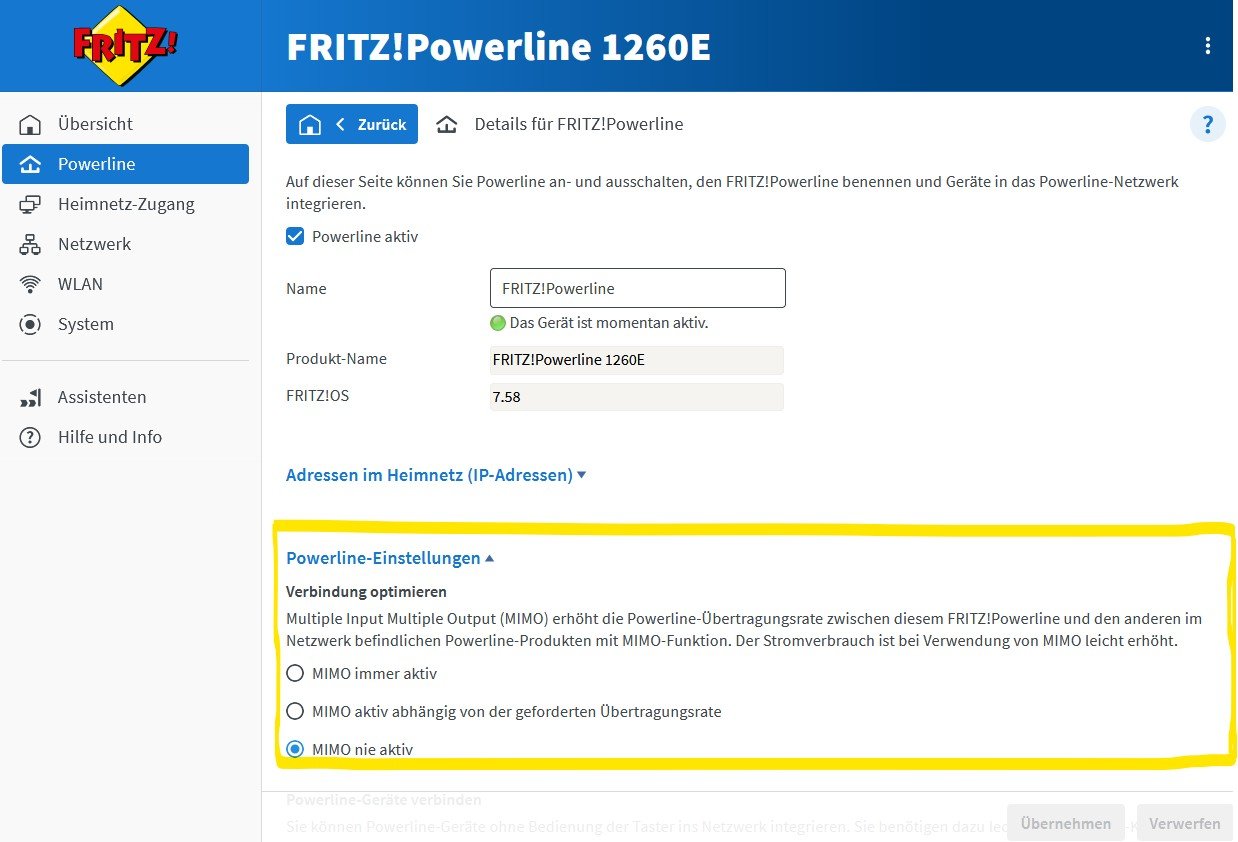

Falls es noch nicht erwähnt wurde: Es gibt in der Fritzbox eine Diagnose Option, um den Einfluss von Powerline auf die VDSL zu untersuchen. Diese kann man 1x durchlaufen lassen, und die Störung beheben. Dadurch verbessert sich das VDSL Signal meist um 3db, was helfen kann.

Die Moderne FritzBox merkt übrigens auch selbst, wenn ihre VDSL-Verbindung durch Powerline gestört wird.
Dazu einfach mal in's Log ("Ereignisse") reinsehen, hier sollte das protokolliert sein (wenn der Router dabei nicht direkt rebootet, oder sich aufhängt :D).
-> https://fritz.com/apps/knowledge-ba...rde-moglicherweise-durch-Powerline-verursacht
Die VDSL-Verbindung der FRITZ!Box bricht häufig ab oder die DSL-Datenrate liegt deutlich unter der vom Internetanbieter zugesicherten DSL-Geschwindigkeit, sobald Powerline-Geräte mit der FRITZ!Box verbunden werden. Die Power/DSL-LED der FRITZ!Box blinkt während der Abbrüche der DSL-Verbindung und leuchtet, sobald die Internetverbindung wieder aufgebaut ist. In den Ereignissen der FRITZ!Box wird eine der folgenden Fehlermeldungen angezeigt:
  • "Die Internetverbindung (DSL) wurde getrennt. Die Störung wurde möglicherweise durch Powerline verursacht."
  • "Das DSL-Signal wird möglicherweise durch Powerline gestört."
Ursache
  • Die VDSL-Verbindung wird durch Powerline gestört. Da sich die von VDSL und Powerline genutzten Frequenzen teilweise überschneiden, können sich beide Techniken gegenseitig stören.

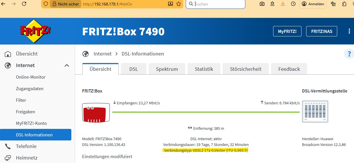

Die Art/Technik der Verbindung kriegst du über die DSL-Informationen (hier ältere FB 7490):
Mögliche Fehlerbehebung bei Störung durch gegenseitige Beeinflussung unter "Störsicherheit":

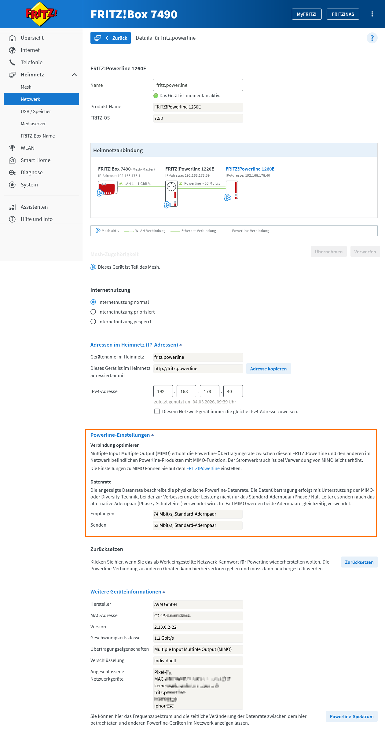

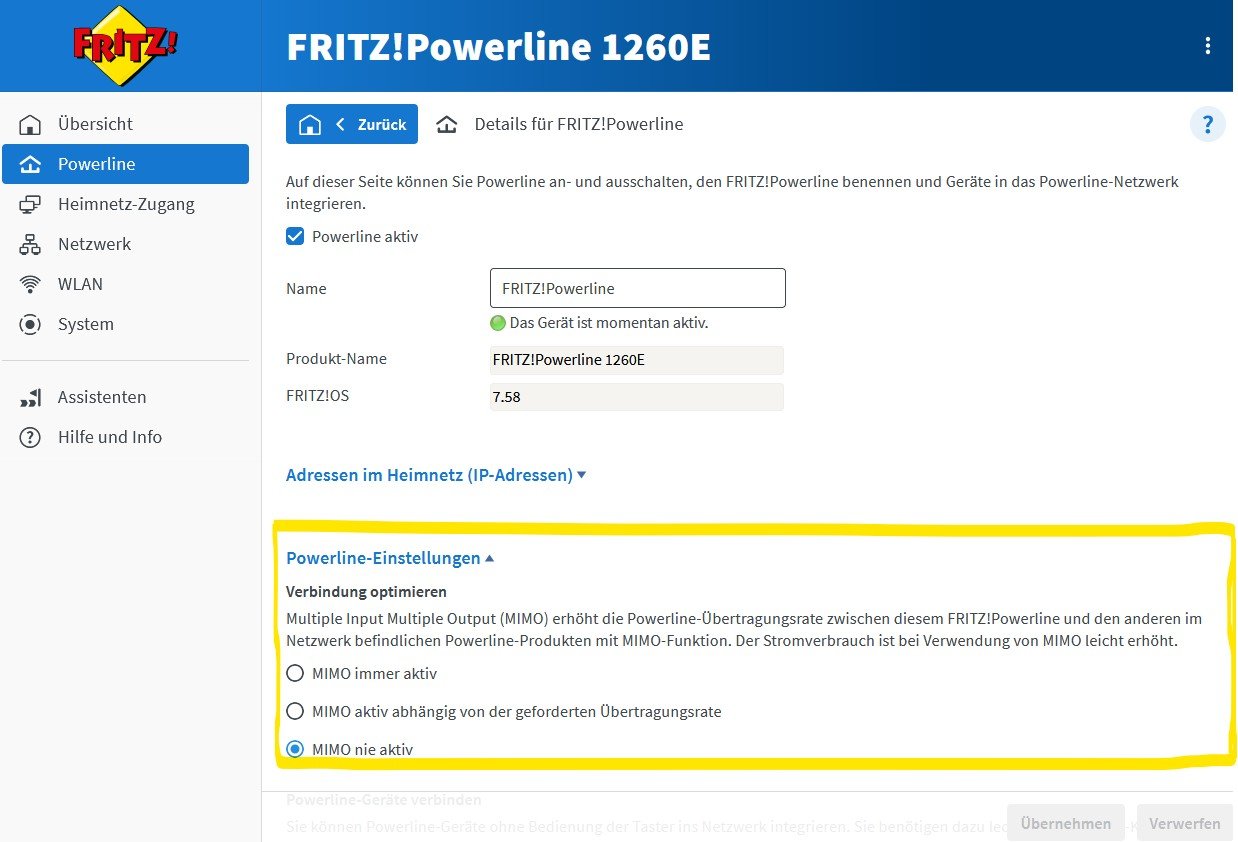

Mit "Mesh" lässt sich auf den Powerline-Geräten nicht mehr viel einstellen, aber die Übertragungsart (hier nur MIMI an/aus) geht gerade noch:
Fritzbox_7490_2026-03-04_09-45_Powerline-Details_nach-Optimierung.png Fritz_1260E_2026-03-04_09-41_Powerline-Einstellungen_MIMO.jpg

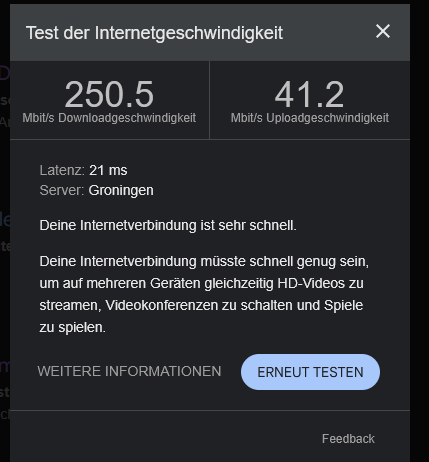

In der faktenbasierenden und differenzierenden Wissenschaft gilt eine Aussage solange als "richtig" aka "haltbar", bis sie durch ein einzelnes Gegenbeispiel falsifiziert wird..., oder:
Ich bekomme bei einer 250MBit-Leitung per Kabel mehr als das?
(Messung vor ca. 3min)

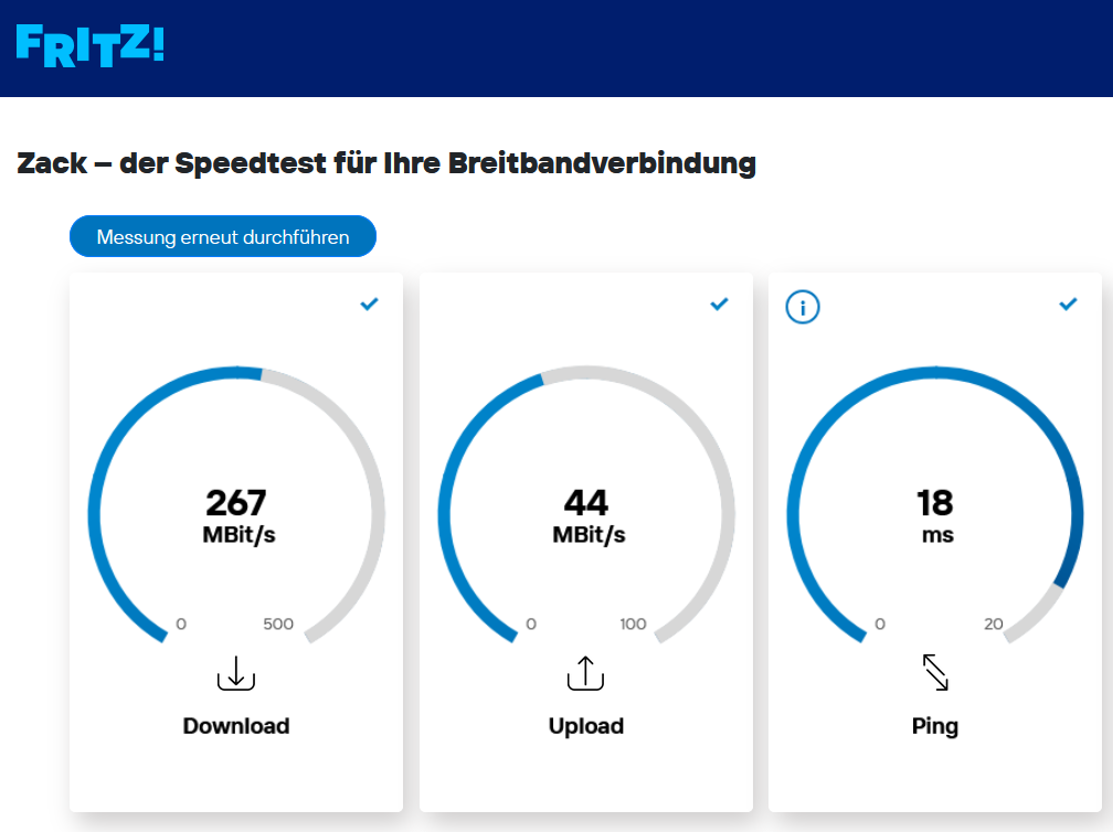

Andere Messung (Google):
(Messung vor ca. 1min)
Mein PC befindet sich im 2. Obergeschoss, der Router (7590) befindet sich in Parterre, im 1. Obergeschoss ist ein 2400er- und bei mir im Büro ca. 3m von mir entfernt ein 3000er-Meshrepeater. Die Decken in unserem Haus aus den 70ern sind überdurchschnittlich dick und armiert (der Bruder des Vorbesitzer war der Bauunternehmer)!
Wir wohnen in unmittelbarer Umgebung mehrerer Schulen und des Rathauses unserer Stadt, eine Belastung des Netzes gerade jetzt könnte Auswirkungen negativer Art haben!?
Wo siehst du Steigerungspotential mit Kabel?
"Nie"..., dazu fällt mir nur ein: Jede Verallgemeinerung ist falsch!

WLan ohne DLan kann oft sehr gute Leistung bieten, die Kabellösungen in nichts nachsteht.
thrawnx schrieb:
Einfach nein, egal wie die Rahmenbedingungen sind. Bandbreite bekommst du vielleicht hin, mit genug Overprovisioning, Latenz sicher nicht. Vor allem nicht bei gleicher Stabilität.
WIFI bleibt immer nur eine "Notlösung", wann immer Kabel nicht verfügbar/möglich ist.
Jepp, mein Ping um die 20 (reines WLan) ist wirklich eine "Notlösung", aber mein Wehklagen hält sich in (stabilen) Grenzen...
