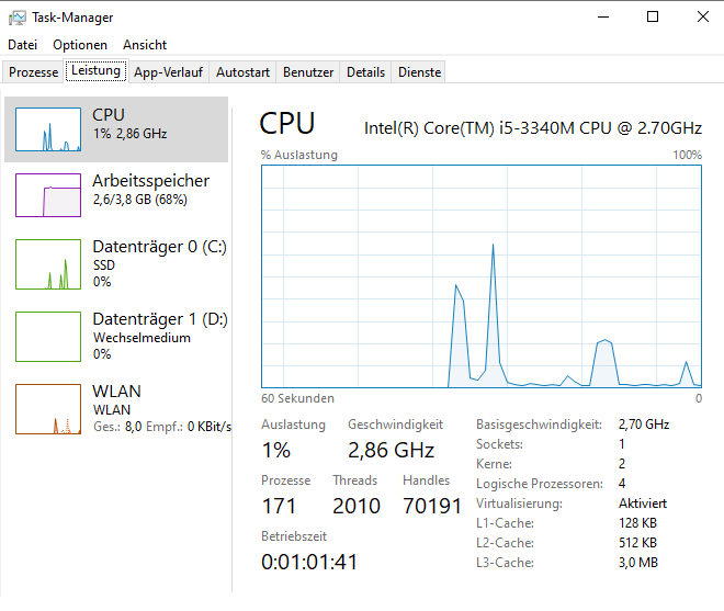

Datenbereinigung hilft nicht (Löschen von temporären Dateien) und die Leistungszeige (unten) wirkt unverdächtig (Zustand ohne aktive Programme).

Ich würde ja vermuten es liegt an deinen 4 GB Arbeitsspeicher ;)
Reaktionen: Engaged und fremder1970
