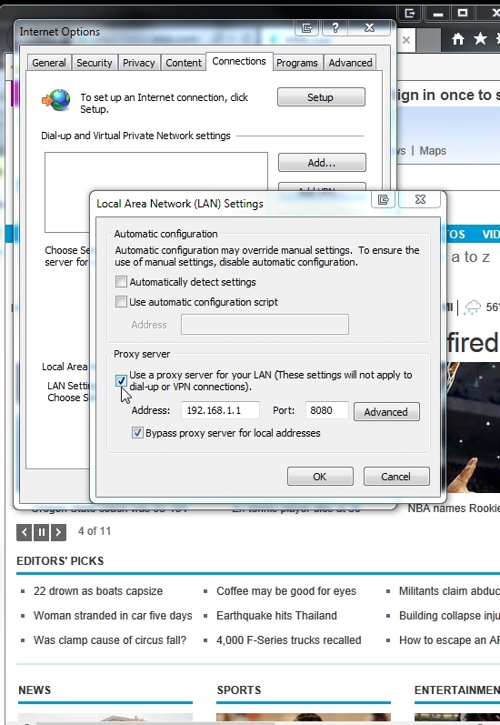

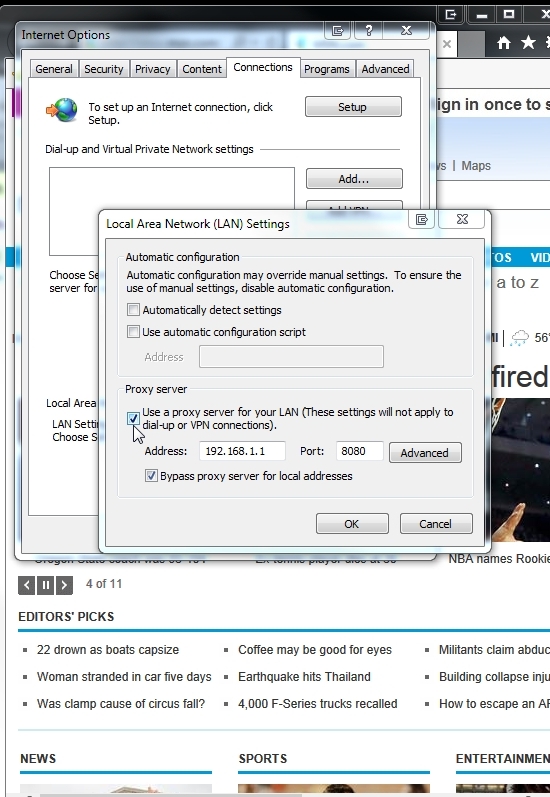

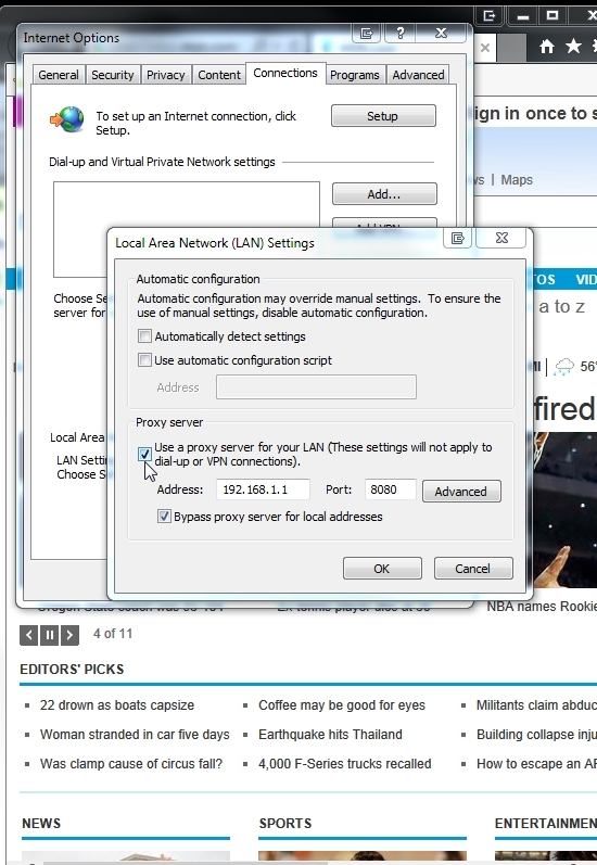

Ist beim IE vielleicht ein Proxy eingetrage, siehe screenshot dort darf kein Haken drin sein.

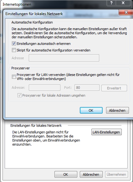

Wie gesagt, ich habe nichts verändert und nie einen Proxy eingetragen.
So siehts aus:

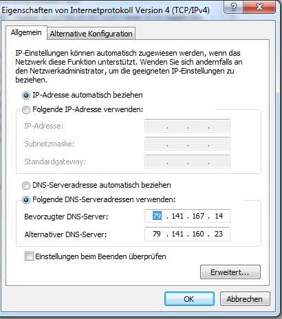

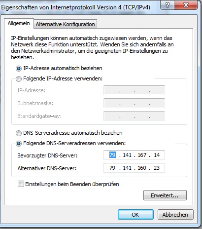

Ich habe das Problem so eben gelöst.
Habe unter Adaptereinstellung mal nachgeschaut und unter IPV4 Eigenschaften gesehen, dass der DNS Server nicht mehr automatisch bezogen wurde, sondern wie folgt:
Habe anschließend wieder auf automatisch umgestellt und siehe da alles geht wieder!
Das ist zwar schön, aber wie kommen da diese IP Adressen rein!?!
Sagt dir Cyberghost etwas? Da hast du iwas Proxy/Tunnelartiges installiert. Kein Wunder, das du Probleme hast!
Die IP's verweisen auf das Progrgramm. "who is" per Google ist da recht einfach.
(Mein Tipp mit den falschen DNS Einträgen aus Post #2 war also richtig :evillol: )

Es ist richtig, dass ich Cyberghost installiert habe. Aber das hatte ich 1. ewig nicht offen und 2. wie kommen die DNS daten da auf einmal rein?!
Weil Cyberghost die eingetragen hat und evtl. mal geändert worden sind?
