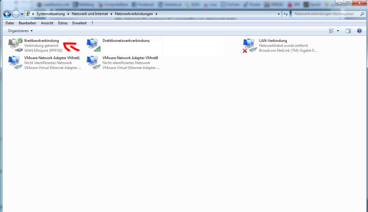

Hast du so eine Verbindung - wie im Beispiel - in deinen Einstellungen?
Auf PPPOE achten.
Wird nicht so sein und damit ist das Ding ein Router.
