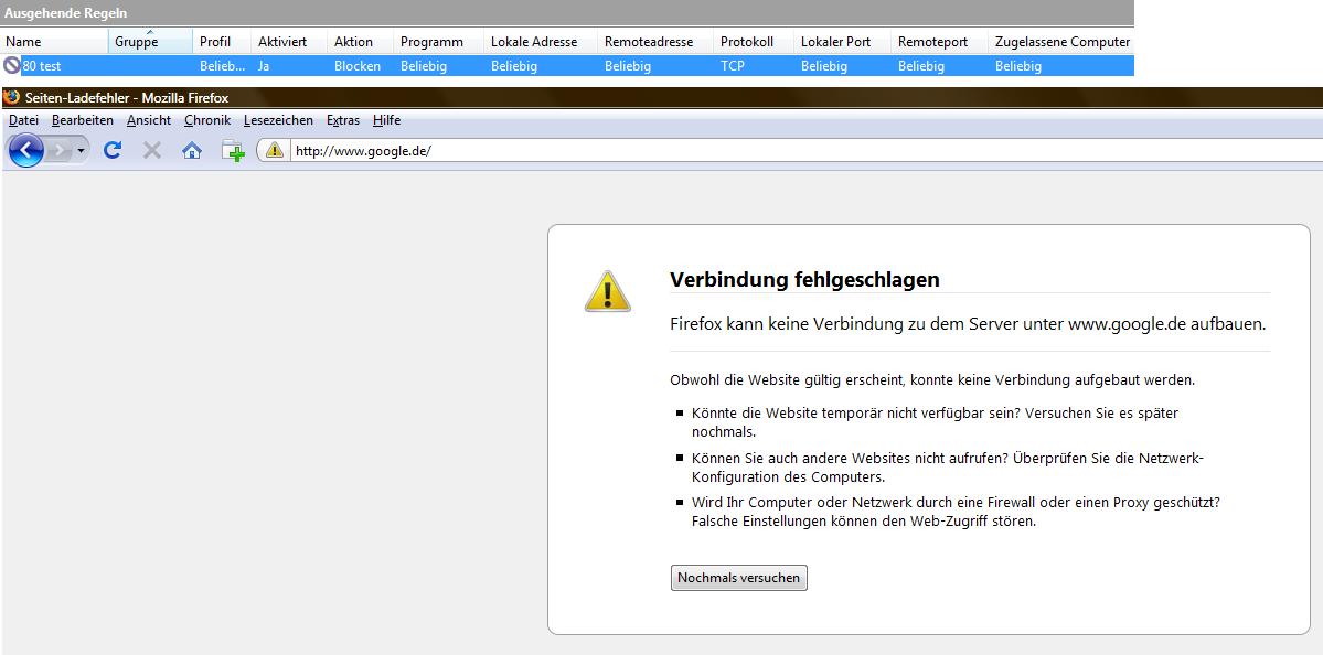

Eben genau das stimmt ja nicht. Mit der Windows Vista Firewall kannst du ebenso eingehenden UND ausgehenden Verkehr blockieren.
Ich weiß nicht mehr wie das bei XP war aber das spielt ja auch keine rolle, schließlich hat er Vista installiert.
Deswegen sage ich ja, möglicherweise gibt es eine sinnlose Regel auf dem Laptop.
Das wäre eben der Fall den ich in betracht ziehe ;)
Das hier mal als Beispiel
unbenannt-jpg.138194
Nur mit Port 80 hat es zwar nicht funktioniert, jedoch war ich auch zu faul zu schauen, ob es irgendwo eine Regel gibt, die Traffic auf Port 80 freigibt.
So eine Überlagerung ist logisch ein Problem.
Aber hier ging es auch nur ums Prinzip ;)
