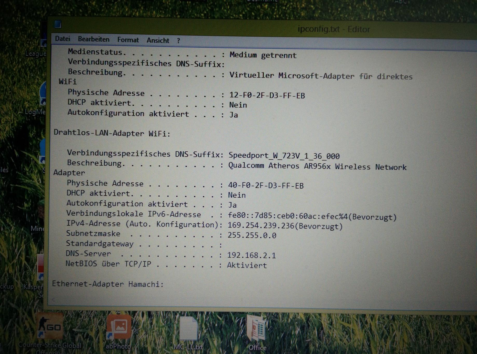

Suxxess: Die Anleitung im Link kann ich nicht befolgen da die Adaptereinstellungen leer sind. Ein Foto von einigen Daten ist angehängt.

Klar kann da nix kommen, wenn noch nicht mal der Netzwerkadapter richtig funktioniert. Ich ging ursprünglich von einem Konfigurationsfehler aus, aber wenn im Netzwerkcenter kein Adapter auftaucht, ist das so als wenn am Auto keine Reifen auf den Felgen sind - da kannste aufpumpen wie du lustig bist...
Auf deinem Screenshot scheint aber ein WLAN Adapter eingerichtet zu sein - aber ohne korrekte Konfiguration. Kommst du überhaupt in die Adaptereinstellungen wo man die IP einstellt bzw auf automatisch schaltet? Wenn ja, versuch mal manuell sowas wie 192.168.2.123 und bei dns/gateway die 192.168.2.1
