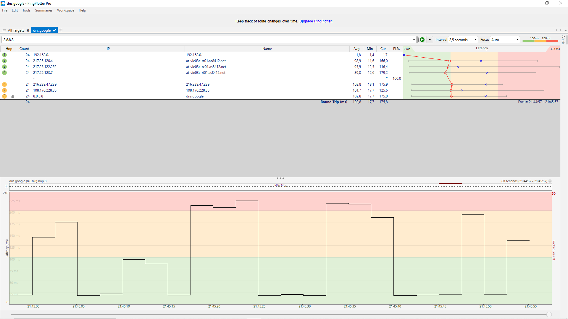

xxMuahdibxx schrieb:
Wie man sieht ist aber ja schon der 1. Hop zu deinem Router stark schwankend ...
Mit was verbindest du den PC zum Router ... und komm jetzt bitte nicht mit Powerlan oder Dlan oder WLAN...
und nicht LAN sagen aber POWER Lan Adapter meinen bitte.
P.S. die maximum Latenzy kann man mit einstellen bei dem Programm in der Menueleiste einfach aktivieren.. dann sieht man die großen ausreisser ...
Aber leider ist halt der Durchschnitt von Anfang an schlecht ... 60-70 ms am 1. Hop kann einfach nicht sein.
Ich benutze einen normalen Ethernet Kabel direkt von meinem PC aus zu meinem Router. Wie schon gesagt das Problem habe ich auf mehreren Geräten. Egal ob WLAN oder Ethernet.
Telekom MagentaZuhause
teste mal Pinplotter zu 8.8.8.8
also IPv4 ...
kann sein das bei IPv6 der erste Hop gleich der Zugangspunkt vom Provider ist ..
Hier ist der Pingplotter zu 8.8.8.8
ja und nun kannst beide zum Netzbetreiber schicken und sagen der Anschluss ist sch.... Überlastet.
Wie kann so eine Überlastung aber so schnell passieren?
Und warum wird dadurch aber mein Down und Up Stream nicht beeinflusst?

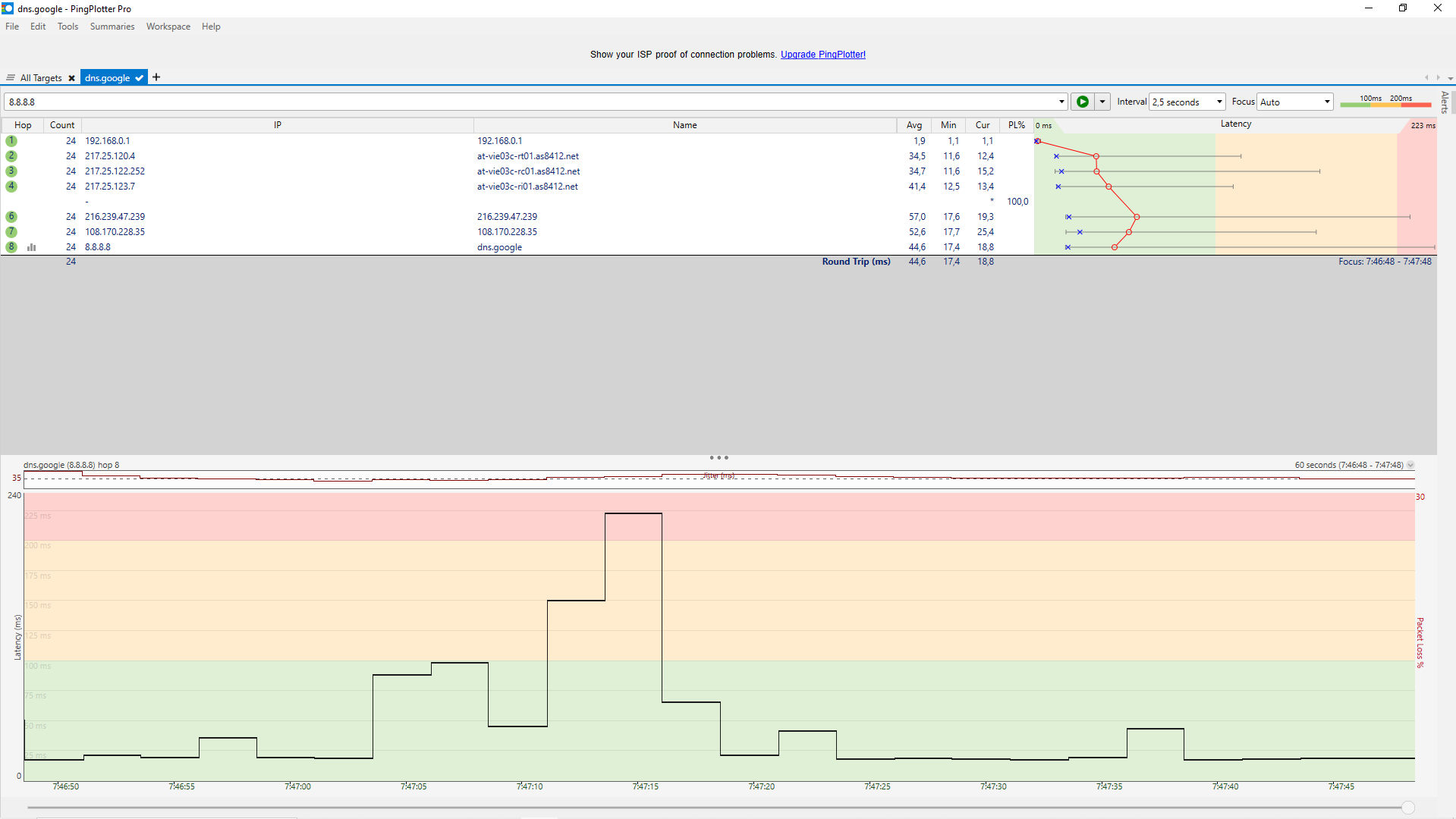

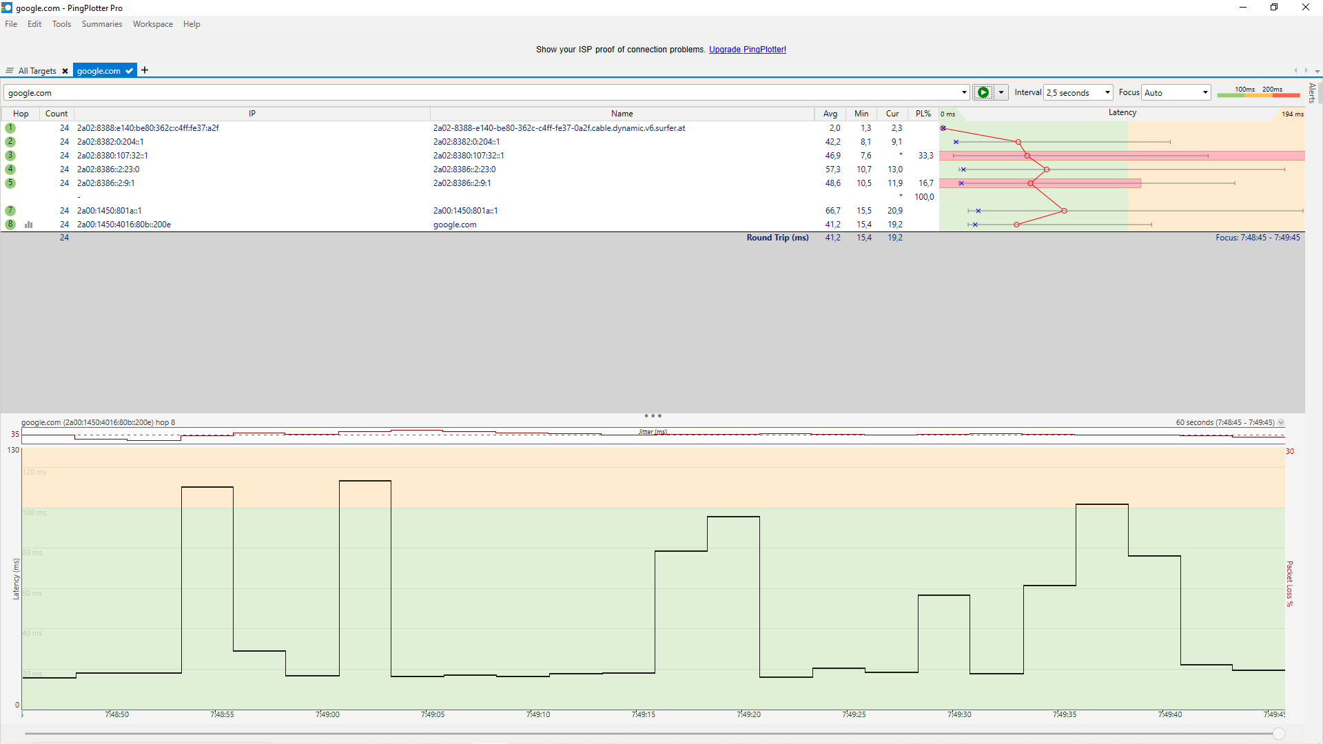

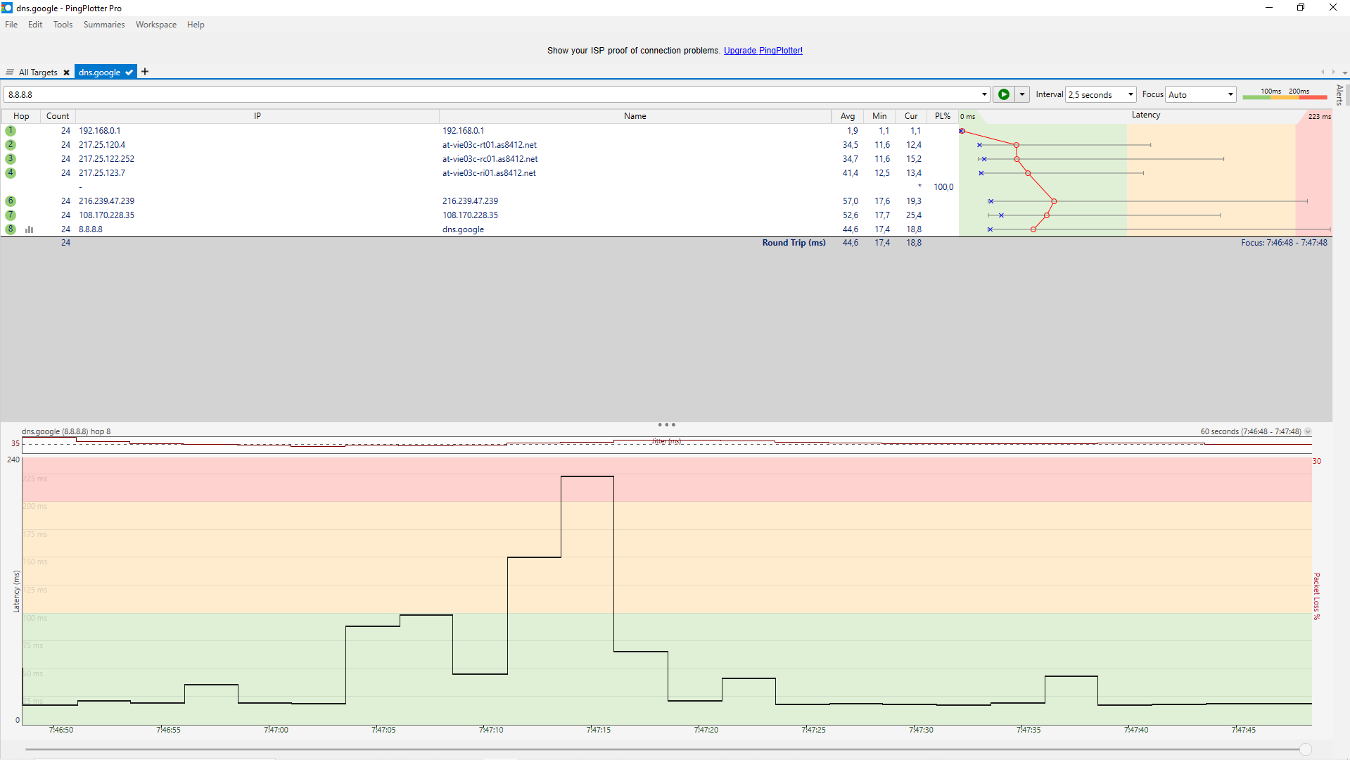

Ich habe auch gerade eben die Pingplotter Tests durchgeführt und wollte diese euch zeigen.
