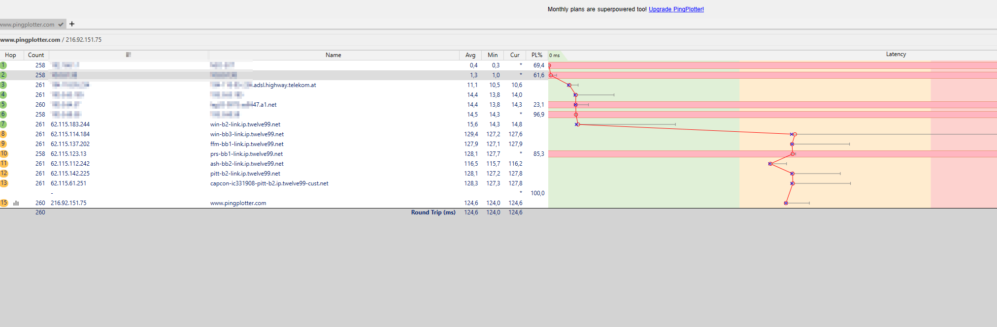

Ich würde das mal gerne aufgreifen und euch fragen was ihr von diesem Pingplotter auszug haltet?
Ich werde hier nicht schlau daraus.
