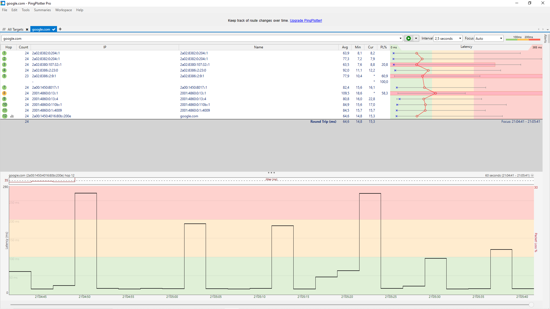

Ich habe nun auch Pingplotter für eine Minute laufen lassen.
Das sind die Ergebnisse.

Ich habe die noch nicht kontaktiert, aber werde es am Montag versuchen. Das komische ist, dass ich nie so ein Problem hatte, aber auf einmal taucht das auf, was sehr komisch ist.

xxMuahdibxx schrieb:
@0x8100 denk mal anders drüber nach ... ein Hop ist Überlastet und Antwortet einfach später ... dann ist er auch bei Daten überlastet und schickt die halt mit einem gewissen Verzug weiter. Bei einem Ping hindurch macht er mal "fix" das es schön ausschaut und abgearbeitet ist.
ich weiss, wie die kisten funktionieren. die routing- und forwarding-entscheidungen werden in der hardware gemacht, ein icmp-paket dagegen muss erst über einen hook in die software angehoben und vom betriebssystem beantwortet werden. daher sind die antwortzeiten der router auf icmp auf dem weg höher oder werden erst gar nicht beantwortet.
das sind keine PCs, wo alle pakete durch die cpu müssen, so dass man von einem langsamen ping auch auf langsames routing allgemein schliessen kann.

Wie man sieht ist aber ja schon der 1. Hop zu deinem Router stark schwankend ...
Mit was verbindest du den PC zum Router ... und komm jetzt bitte nicht mit Powerlan oder Dlan oder WLAN...
und nicht LAN sagen aber POWER Lan Adapter meinen bitte.
P.S. die maximum Latenzy kann man mit einstellen bei dem Programm in der Menueleiste einfach aktivieren.. dann sieht man die großen ausreisser ...
Aber leider ist halt der Durchschnitt von Anfang an schlecht ... 60-70 ms am 1. Hop kann einfach nicht sein.
