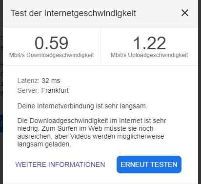

ich habe seit einiger Zeit an meinem Windows 10 PC das Problem, dass die Internet/Download Geschwindigkeit stark variiert. Dies ist allerdings abhängig der Applikation.
Wenn ich in Chrome Speed Tests durchführe erhalte ich auch hier unterschiedliche Ergebnisse.
Anbei ein paar Screenshots der Test.

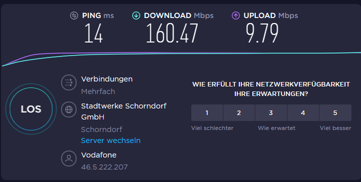

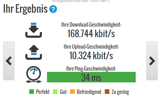

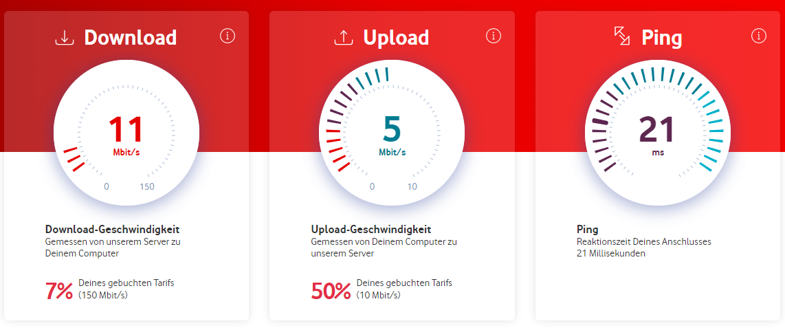

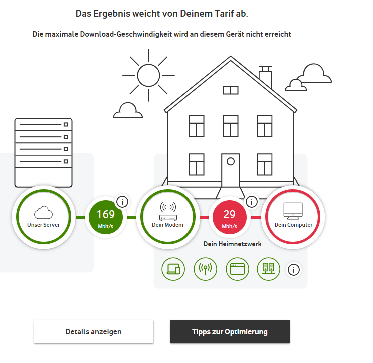

Bei Google und Vodafone (mein Kabelanbieter) habe ich erschreckend niedrige Werte. Gebucht sind 150MBit. Bei fast.com, speedtest.net sowie wieistmeineip.de erhalte ich wie erwartet hohe Werte um 160MBit. Der Vodafone Test ist ebenfalls der Meinung, dass das Problem in meinem Netzwerk liegt. Ich verwende eine eigene FritzBox 6490 Cable.

//Edit. Habe den Google Speed Test soeben nochmal am Handy durchgeführt und jetzt auch da ein sehr niedriges Ergebnis (< 0.5 MBit) erhalten. Der Vodafone Test läuft aber am Handy mit der erwarteten Geschwindigkeit.

Nach ein paar Durchläufen ist der Vodafone Speed Test jetzt schneller, der Test bei Google ist gleich niedrig auf mehreren Geräten und auch Steam ist weiterhin langsam

Momentan habe ich auch auf meinem Handy beim Google Speed Test 0.39 Mbit/s Download.
