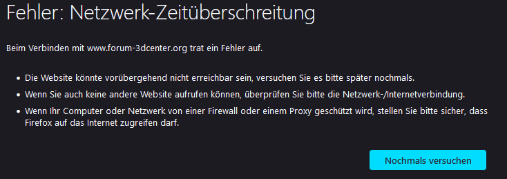

K.A. ob das jmd hilft bei der Suche, aber nachdem ich diesen Beitrag geschrieben hatte, wollte ich das Gleiche auch bei 3DC posten (zweites Bild) und schon gab es wieder dieses Problem :confused_alt:
21H1 hab ich schon eine Weile drauf, aber so massiv, wie heute war das noch nie
