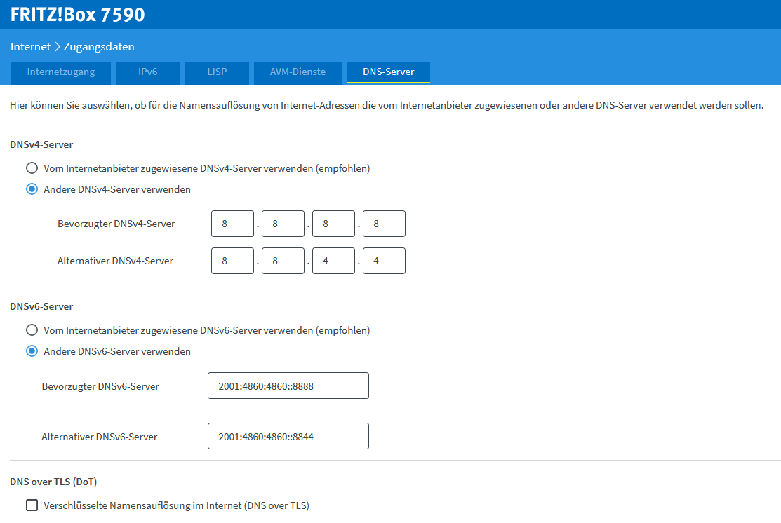

Das Problem ist an deinem Rechner, also musst du es dort lösenSnoopy69 schrieb:DNS-Server in der Fritzbox ändern oder besser am PC?

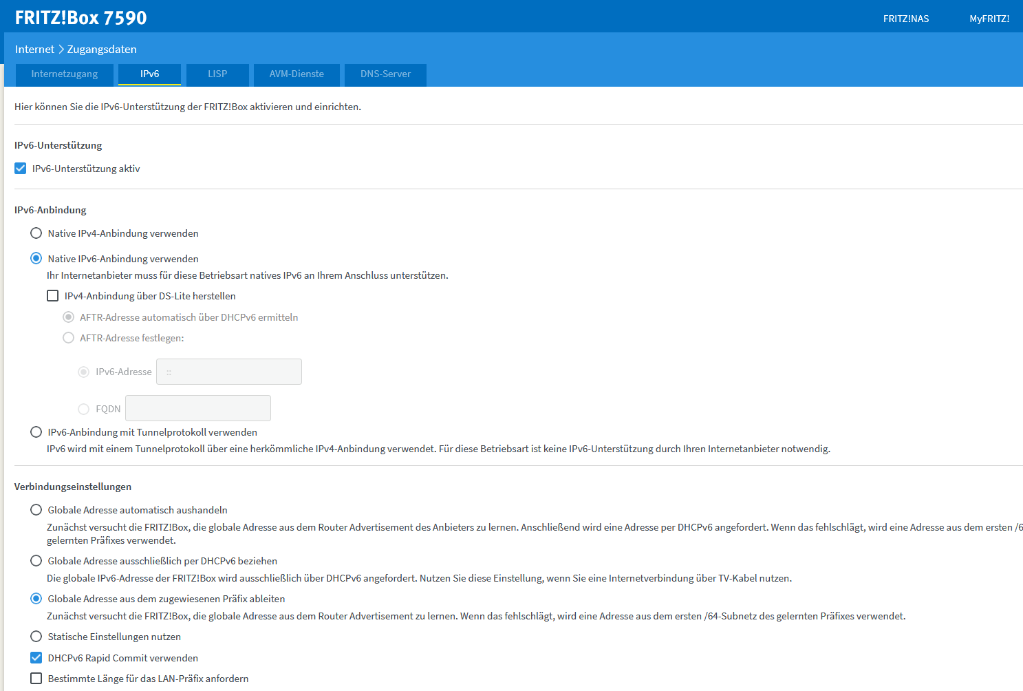

Müsste mich erstmal einlesen, was Dual-Stack bedeutetblaxxz schrieb:Hast du Dual-Stack von VF oder nur DS-Light?
IPv6 nativ dann.
Vielleicht deshalb weil viele eben genau darüber berichtet haben so auch CB:rg88 schrieb:Wie man hier auf einen WIndows Bug kommen kann ist mit schleierhaft.
Snoopy69 schrieb:Müsste mich erstmal einlesen, was Dual-Stack bedeutet
Mom. ist das eingestellt. Ok soweit?
Mit Haken bei "IPv4-Anbindung über DS-Lite herstellen" hatte ich kein Internet

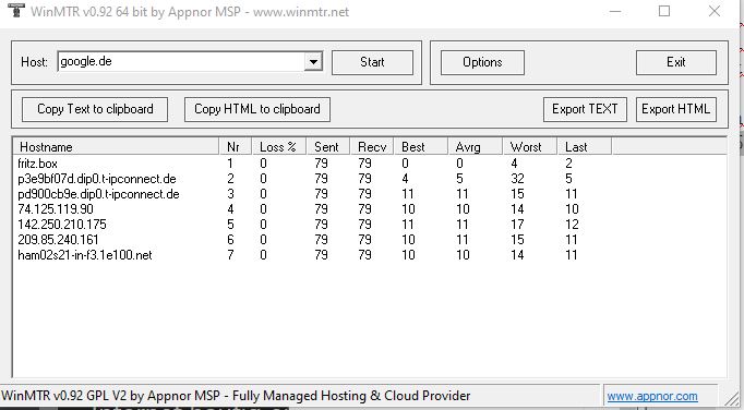

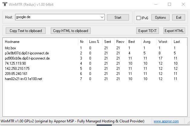

Kann ich mit diesen Einstellung irgendwie testen, ob das Problem (siehe Bilder in Post #1) wieder auftreten?
Wo ich mir noch unsicher bin, sind die Einstellungen bei "Verbindungseinstellungen" (oberes Bild) - also "...Präfix ableiten"). Diese Einstellung hatte ich von hier...

Gerade gemacht...blaxxz schrieb:Aber hast du schon die Netzwerkeinstellungen in Windows zurückgesetzt?

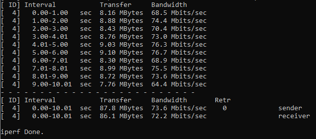

Bei DE und CH geht garnichts "iperf3: error - unable to connect to server: Connection timed out"IchbinbeiCB schrieb:Oder mittels iperf:
https://iperf.fr/
und gegen öffentliche Server Testen über die CMD:
deutschland
iperf3 -c speedtest.wtnet.de -p 5200 -P 10 -4 #senderichtung
iperf3 -c speedtest.wtnet.de -p 5200 -P 10 -4 -R #Empfangsrichtung
frankreich
iperf3 -c paris.testdebit.info -p 9200 -fm -i1 -4 #senderichtung
iperf3 -c paris.testdebit.info -p 9200 -fm -i1 -4 -R #Empfangsrichtung
iperf3 -c ping.online.net -p 5200 -fm -i1 -4 #senderichtung
iperf3 -c ping.online.net -p 5200 -fm -i1 -4 -R #Empfangsrichtung
niederlande
iperf3 -c speedtest.serverius.net -p 5002 -fm -i1 -4 #senderichtung
iperf3 -c speedtest.serverius.net -p 5002 -fm -i1 -4 -R #Empfangsrichtung
schweiz
iperf3 -c ch.iperf.014.fr -p 15315 -fm -i1 #senderichtung
iperf3 -c ch.iperf.014.fr -p 15315 -fm -i1 -R #Empfangsrichtung
Kann ick bestätigen die Franzosen sind beschäftigt, einzige wo ging war noch die NiederlandeSnoopy69 schrieb:Bei DE und CH geht garnichts "iperf3: error - unable to connect to server: Connection timed out"
Gute Frage, ich hab es bei mir nicht so lange laufen lassen wie du. ansonsten hab ick unter Optionen nix verändert weiter:Snoopy69 schrieb:Wie lange sollte das Tool mindestens laufen? Und reichen die Defaultsettings?
