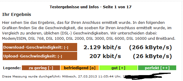

unser Internet hier im Netzwerk ist extrem langsam! Wir habwen einen Server 2008R2 als DNS, eine Securepoint Firewall als Gateway und im Netzwerk befinden sich sechs Clients (alle mit Windows 7). Service Packs und Updates sind installiert.
Dateien über das Netzwerk verschieben funktioniert ohne Probleme! Wie kann ich jetzt testen wo das Nadelöhr ist? Warum ist das Internet so langsam? Haben ne 16.000er Leitung von der Telekom, wenn ich einen Speedtest mache, bekomme ich höchstens 2000. Den Tcom Support habe ich auch schon angerufen, von deren Seite ist alles iO.
Gibt es da eine Software mit welcher ich feststellen kann, was unseren iNet-Anschluss dermaßen auslastet?

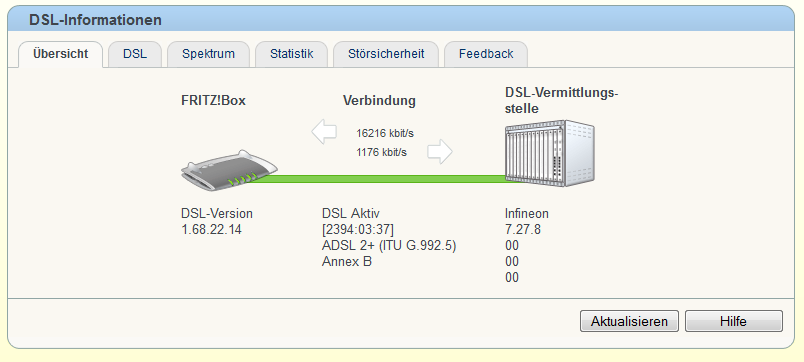

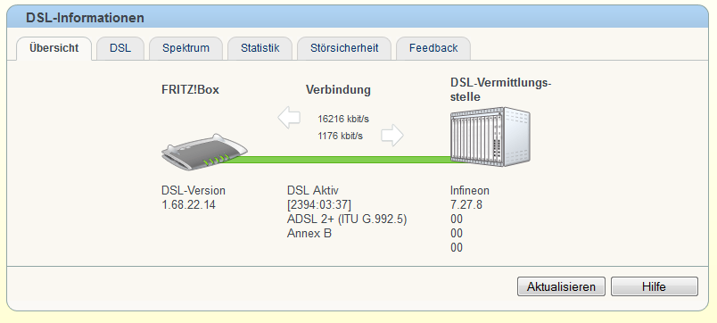

Also auf der FritzBox zeigt er die Volle Geschwindikeit an!

Router Neustarten schon versucht, Updates und Firmwares sind alle auf dem Neuesten Stand!
Hi,
dann kommen die 16000 bei euch an. Schon mal gut :)

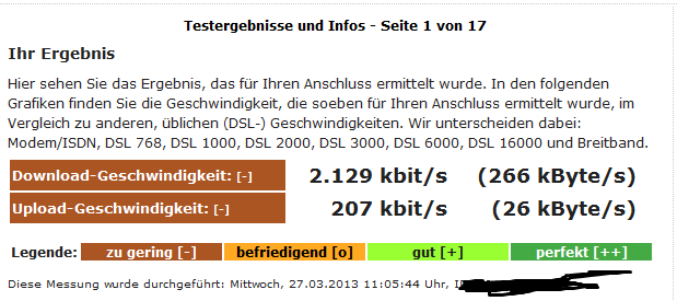

Habe meinen Laptop jetzt mal direkt an den Router geklemmt (LAN)! Folgendes Speedtest Ergebnis:
Firewall und Server habe ich ja so umgangen, also muss das Problem bei der FB liegen, oder?
