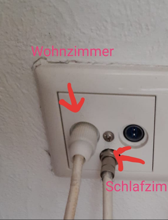

zum o. g. Thema brauche Rat von Euch.
Aktuelle Situation:
Mietswohnung mit Kabelfernsehen. Internet über DSL.
Im Wohnzimmer ist die Multimediadose. Dort ist an der TV-Buchse das Kabel für den Wohnzimmerfernseher, während an der SAT-Buchse das Kabel zum Schlafzimmer-Fetnseher führt. Siehe Foto.
Frage 1:
Ist das normal, dass auch aus der SAT-Buchse ein Kabelfernsehsignal kommt oder ist das selbstgefrickelt vom Vor-/Vermieter?
Gewünschte zukünftige Konstellation:
Es steht zur Überlegung, auf Kabelinternet mit Kabelfernsehen umzuschwenken (Vodafone).
Frage 2:
Schliesst man dann nur noch die Vodafonestation an die Multimedia-Dose (Frage 3: diese an die SAT-Buchse?), und daran dann die Fernseher? Oder den Fernseher weiterhin an die TV-Buchse? Wie kriegt man dann Fernsehen im Schlafzimmer?

1&1 Festnetz
Zu 1. Ist das da wirklich ein Kabel Signal, oder kommt da ein Sat Signal raus. Es gibt zb auch Mehrfamilienhäuser, die zusätzliche auf Gemeinschaft Sat Anlage umgestellt haben und dann kommt da beides an.
Alternativ kann das schon ne umgebaute Dose sein, wo an dem Sat Anschluss sozusagen der Kabel Router ran kommt
Reaktionen: Volkmann und FR3DI
1) An die "SAT" Buchse kommt das Kabelmoden bzw. der Kabelrouter.
2) Den TV schliesst du weiterhin an der Kabeldose an ("Normaler Antennenanschluss"). Mit einer 2ten Dose oder via IPTV Box die das Signal von der VodafoneBox holt.
Man nimmt zb ein T Adapter und schließt beide TVs an der TV Buchse an
Reaktionen: Volkmann, Tanzmusikus und FR3DI
Zu 1:
Kabel-TV und Sat-TV nutzen das gleiche Kabel (Coax), kann also in der Dose tatsächlich an SAT angeklemmt sein, aber Kabel-TV ausgeben.
Allerdings, kann es wirklich so sein, wie @bisy schon schrieb, das noch eine Sat-Anlage aufgebaut ist, ihr das Kabel am TV angeschlossen habt und nicht einmal mitbekommen habt, dass diser Sat-TV verarbeitet.
Welchen Stecker hat den das Kabel des Schlafzimmer-TV an dessen Seite. Einen F-Stecker (der mit der Verschraubung) oder nen klassischen Kabel-TV-Stecker?
Es kommt tatsächlich dort Kabelfernsehen raus.
Also kann ich da die Vodafonestation problemlos anschliessen? Und an die TV-Buchse schließe ich dann ein T-Stück, sodass ich daran beide Fernseher anschließen kann. Richtig so?
das ist völlig normal. Eine AVM Fritzbox Cable kann darum die DVB-C Sender (TV und Radio) empfangen und ins lokale Netzwerk als IP-TV streamen. Das Frequenzband von DOCSIS 3.1 (aktueller Kabel-Internet Standard) geht von 5 bis ca. 1200 MHz. Dazwischen sind auch irgendwo die DVB-C Kanäle.
Grundsätzlich kommt mit dem Kabel in Deiner Wohnung das komplette Frequenzband an, das Vodafone bereitstellt (sofern die Hausverteiler und Verstärker nicht veraltet sind und irgendwelche Frequenzen nicht können). In der Unterputzdose wird das Kabelsignal dann aufgeteilt, je nach Unterputzdose kann hier auch gefiltert werden.
Das ist übrigens keine "SAT Buchse" sondern eine F-Buchse. Dieser Anschluss wird auch für SAT-Anschlüsse verwendet aber auch für Kabelinternet. Es gibt noch "WISI Click" als weiteren Anschlüss-Typ.
Eine moderne Verkabelung würde das Kabel, das in die Wohneinheit führt, per Weiche an mehrere Unterputzdosen in der Wohnung verteilen. Ein Modem kann man aber nur an einem (beliebigen) Anschluss verwenden. Wenn bei Dir keine weiteren Unterputzdosen oder Weichen vorhanden sind UND ein Kabelmodem anschließen willst, musst Du wohl mit T-Adaptern splitten.
Übrigens wurden vor ein paar Jahren die analogen Radio-Signale aus dem Kabelnetz genommen, weil im UKW-Band jetzt die DOCSIS 3.1 Upstream-Kanäle liegen.
Weitere Unterputzdosen sind nicht in der Wohnung. Aber mit einem T-Adapter hätte ich grundsätzlich kein Problem. Da aber das Schlafzimmerkabel so verlegt ist, dass ich es nicht einfach austauschen kann, müsste ich den F-Stecker gegen einen TV-Stecker tauschen (damit ich das Kabel an das T-Stück kriege). Das geht doch (weil die Kabel sich ansich nicht unterscheiden), richtig?
Kurzum: Kabelinternet kann ich problemlos buchen?
Es gibt als Cent-Artikel auch kurze Adapter von F auf TV/IEC.
Jupp.
Wenn es dir angeboten wird bestell es :)
wenn Du zum ersten mal Kabelinternet buchst, wird ein Techniker rauskommen und die Leitung einpegeln. Eventuell müssen Weichen, Verstärker, etc. getauscht oder ergänzt werden. Und wenn der Techniker die Unterputzdose mit den Kabeln sieht, wird der graue Haare bekommen.
Man kann auch auf das F-Stecker Kabel einen normalen Koax-Stecker crimpen. Oder eine Weiche mit F-Stecker und mit Koax-zu-F-Stecker Adaptern arbeiten. Ich würde auf keinen Fall am Abgang des Kabelmodems mit Weichen etc. arbeiten. Das wird wahrscheinlich Rückkopplungen zum Modem erzeugen.
Ähm.
Korrigiert mich, wenn ich falsch liege....
An den F-Stecker kommt deine Fritzbox/Vodafone Box und nichts anderers.
An den Koaxialstecker (wo jetzt dein TV fürs Wohnzimmer dran ist) kommt dann das T-Stück.
Wieso? Weil dein Internet vermutlich wesentlich anfälliger für Störungen ist und wenn das Signal mal weg ist, muss sich das Ding neu Syncronisieren usw.
Wenn beim TV mal kurz der "Kontakt" weg ist, hast kurz Klötzchen im Bild und dann gehts vermutlich wieder.
Alternativ eben wie @Nerevar schreibt, nur Internet buchen und TV via IPTV.
