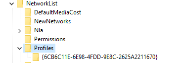

Evtl. mal die Netzwerke-Verbindungen unter Windows löschen und neu erstellen lassen.
Muss man aber über die Registry machen bei Windows 10, das löschen.
"Computer\HKEY_LOCAL_MACHINE\SOFTWARE\Microsoft\Windows NT\CurrentVersion\NetworkList\Profiles"
Profiles aufklappen, darunter in Zahlen, das sind die Netzwerkverbindungen.
Löscht man diese, startet Windows automatisch das Neu einrichten.
Achso, alle Profile dort löschen dann, da ja ein verwaistes Profil das Problem sein könnte.

Nach der (richtigen) Treiber Neuinstallation und dem Löschen der Profile aus der Registry scheint das Problem seit heute nicht mehr aufzutreten. Danke an alle für die Tipps :)
