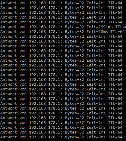

Benutzt du WLAN oder DLAN? Oder ein normales LAN-Kabel zu deinem Router?
Kennst du deine Router-IP?
Bei einer Fritz.Box müsste das 192.168.178.1 sein.
Wenn das so ist, öffne mal cmd.exe und gib ein:
ping 192.168.178.1 -t
Und schau ob die Pingzeiten gleichbleibend sind, oder ob es das nach 10-30sek Peaks nach oben gibt.
Wenn das so ist, poste am besten mal einen Screenshot.
Lass das auch ruhig mal ein paar Minuten laufen um sicher zu gehen ;)
(zum Beenden einfach Fenster schließen.)

Bezüglich der Kabelverbindung zum Router ist es im übrigen kein Argument, dass "am Router kein Platz für einen PC ist", weil man sich für so einen Test auch mal für ne halbe Stunde mit dem PC in den Flur hocken kann. Die Sache ist nun mal die, dein PC ist via WLAN verbunden und in deinem Ping-Screenshot von oben sind klar Ping-Spikes zu sehen. WLAN ist nun mal relativ störanfällig, da andere WLAN-Geräte in deinem WLAN oder auch in Nachbars WLAN sowie Babyphone, Funkmäuse/-tastaturen und sogar Mikrowellen das WLAN negativ beeinflussen können. Bei WLAN darf zB nur einer zur Zeit funken und sobald gerade das Smartphone intensiv mit der Cloud kommuniziert und das WLAN nutzt, während der Nachbar gerade per WLAN ein paar Gigabyte von seinem NAS zieht und sein WLAN sich mit eurem überschneidet, dann muss dein PC eben warten bis er an der Reihe ist. Das kann zu besagten Ping-Spikes führen.
Mit einer Kabelverbindung zum Router kannst du diesen Effekt ausschließen. Heißt: Wenn das Problem weiterhin besteht, ist das WLAN weitestgehend unschuldig. Ist das Problem über das Kabel allerdings weg, kannst du das WLAN knicken bzw. musst Maßnahmen ergreifen, das WLAN zu verbessern - zB den Kanal wechseln oder dergleichen.

Also, nach dem Pingtest kann man eines Sagen: WLAN ist der schuldige an der Nummer ;)

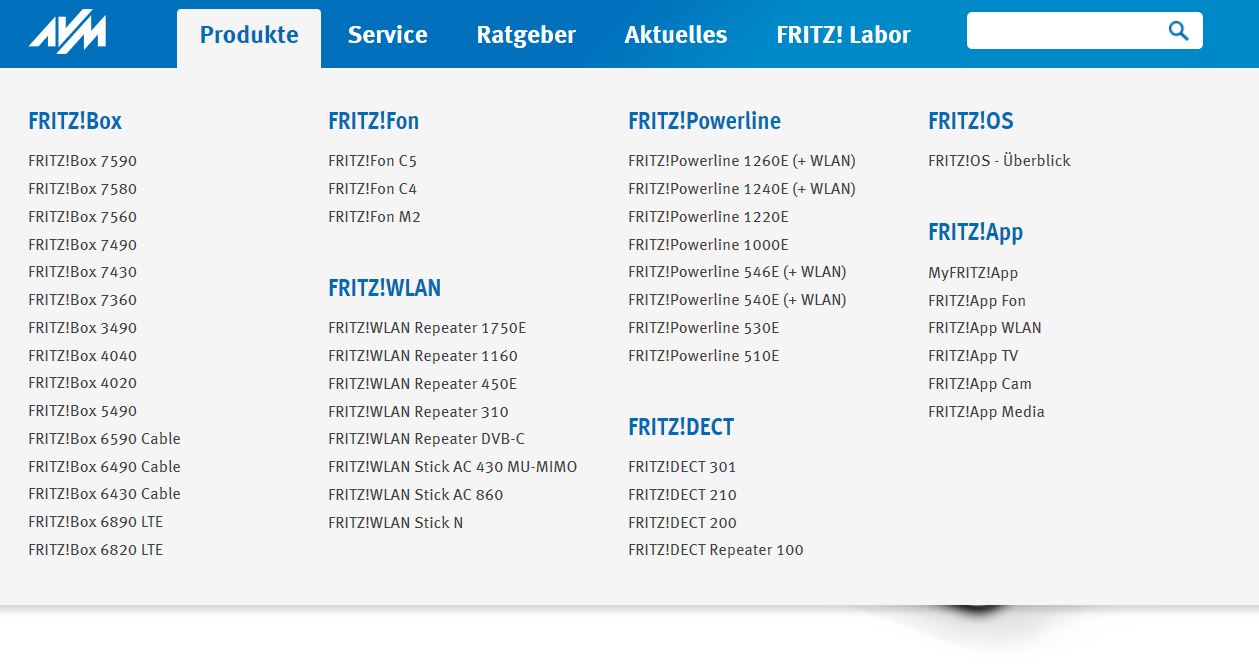

Die Fritz-Box kann es durchaus geben. Seit ihr zufällig bei 1&1? Oder ist das ein anderes Providergerät was ihr zu eurem Vertrag bekommen habt? Wenn ja, kann die Bezeichnung sehr wohl hinkommen.
Sind dann sehr abgespekte Geräte die man so nicht bekommen kann und meist auch nur einen Lan-Port haben.
