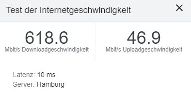

Ob in GTA Online, in Discord oder in anderen Games, ich habe alle paar Sekunden Internet Lags, inform von: Ich teleportiere mich zurück, mein Freund redet auf Discord und aufeinmal hakt es ab, alle anderen verstehen ihn aber normal. Speedtest ist super, woran könnte es liegen?

Die Speed Werte sagen erstmal gar nix aus von deiner Stabilität vom Internet.
