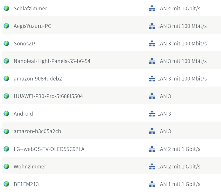

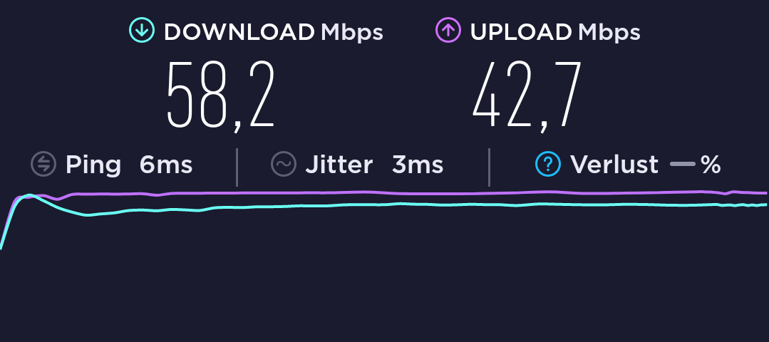

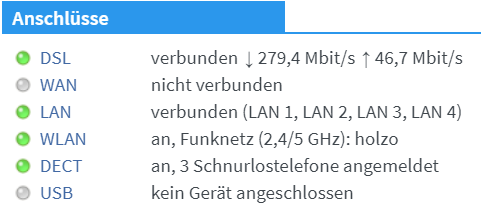

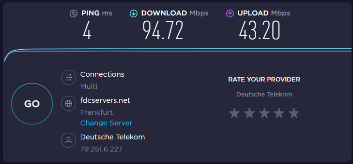

Ich bekomme an allen Endgeräten die am (derzeit) LAN-Port 3 hängen nur 100mbit von den eigentlich erwarteten 250mbit.
Alle anderen Endgeräte an den anderen LAN-Ports bekommen die 250mbit. Kabel sind identisch nur ist der Switch von Netgear.
Das Problem war auch am Tag 1 vorhanden. Nach neustarten des Switchs und des Routers (Warum auch immer erst nach dem zweiten versuch) kam die Geschwindigkeit von 250mbit an allen Endgeräten an.
Seit gestern Abend kommen an besagten LAN-Port 3 wieder nur 100mbit an obwohl nichts verändert wurde.

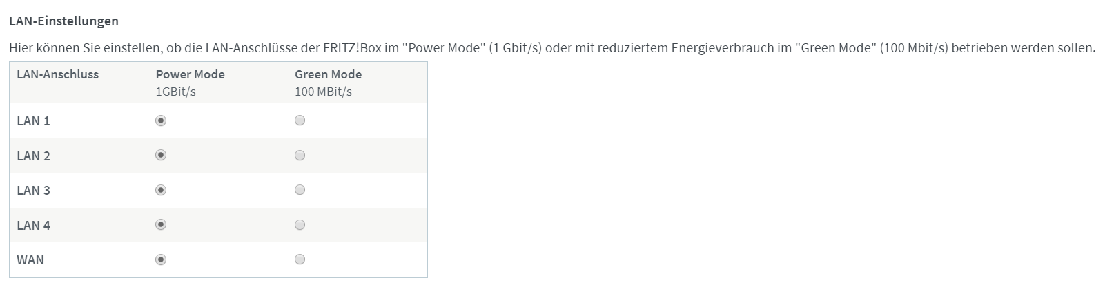

3.1 LAN-Einstellung der Fritzbox auf Power Mode überprüft (war zu vor schon aktiv. Einmal verändern und Übernehmen hat nichts gebracht)

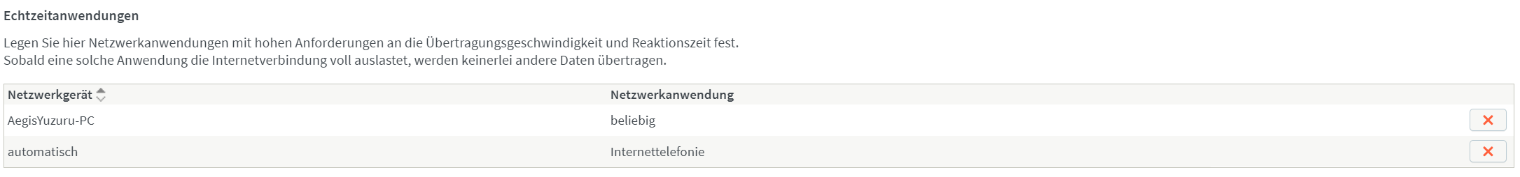

3.3 Echtzeitanwendung Regel für ein Endgerät Testweise angepasst (Mit allen Netzwerkanwendungen)

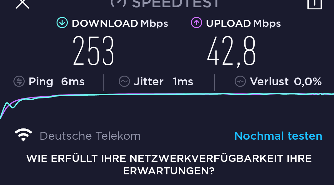

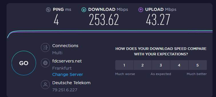

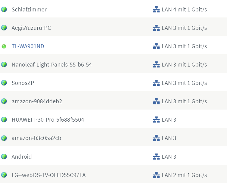

Ich habe das Kabel am Switch etwas bewegt (unter anderen auch ab und angesteckt) und schon bekomme ich wieder theoretische 1Gbit (Praktisch 250Mbit)
Der ganze Zeit aufwand und die Erstellung war wohl für die Katz... Doofes LAN Kabel :stock:
Bin wohl beim letzten mal Putzen zu stark an den Switch bekommen...
